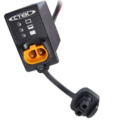

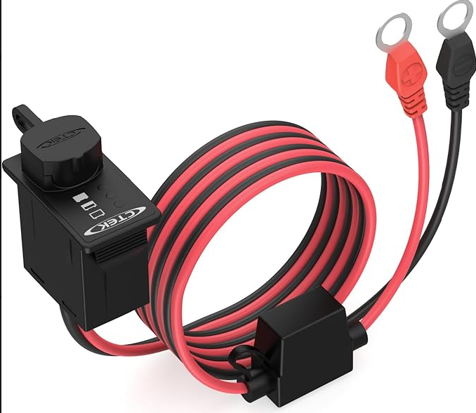

    To i ja się podepnę, bo CTEKA mogę polecić, ale co jeszcze lepsze - producent stworzył specjalną wiązkę (CTEK INDICATION PANEL) do umieszczenia na stale w aucie i wyprowadzenia gniazda ładowania w dowolnym miejscu kokpitu.
    Panel wskaźnikowy CTEK z przewodem i oczkami zaciskowymi do akumulatora
    Panel wskaźnikowy CTEK z gniazdem i trzema diodami LED
