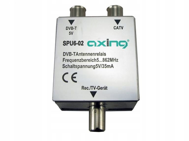

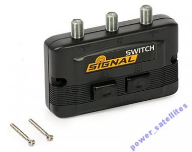

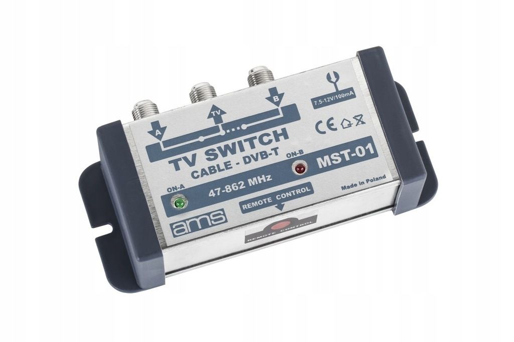

    Jeszcze raz przeszukałem internet w poszukiwaniu przełącznika i niestety jest lipa.
    Przełącznik Signal z dwoma klawiszami wszędzie widnieje jako wycofany z oferty.
    Czarny przełącznik SIGNAL z dwoma klawiszami i trzema gniazdami F
    Przełącznik sterowany napięciem, Axing SPU6-02 obecnie dostępny u jednego sprzedawcy na Allegro, cena 89 zł. Minusem (jak dla mnie) są złącza IEC (Beling-Lee).
    Przełącznik antenowy Axing SPU6-02 z trzema złączami typu IEC i opisem technicznym
    Przełącznik AMS MST-01, sterowany pilotem IR, w Polsce już chyba niedostępny, a cena jest zaporowa.
    Przełącznik antenowy AMS MST-01 z trzema złączami koncentrycznymi i opisami na obudowie
    To, co jest dostępne za granicą i u cińczyka, nie liczę.
    Samoróbek na przełącznikach hebelkowych też.

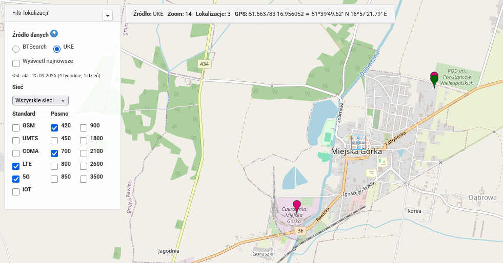

    Co niektórzy proponują ci montaż jednej anteny siatkowej bez ekranu, ale nikt nie zapytał co i skąd odbierasz. Której z posiadanych anten i w jakiej konfiguracji obecnie używasz? >>21606500
    major39 wrote:
    2 anteny siatkowe z symetryzatorem 21-60,
    antena UHF Telmor aktywna,
    antena Dipol telewizyjna DL 7 5 12 MUX 8,
    antena DVB-T 1000+ LTE OLYMPIA COMBO Red Eagle,
    zwrotnica antenowa ZWR 210DC FM UHF Telmor,
    wzmacniacz AWS 144M,
    wzmacniacz APL 109,
    wzmacniacz APL 102,
    wzmacniacz AMS ARA 1/3 F DC,
    rozgałęźnik RTV-SAT AXING SVE 30-01,
    zwrotnica ZA-112Ms AM
    Jeżeli nadal anteny masz na strychu, to jestem przekonany że ze swoimi problemami będziesz często wracał na forum. Wystaw chiciażby jedną antenę nad dach i zobaczysz efekt. Wg danych, w promieniu 1 km prawdopodobnie masz (lub w najbliższym czasie będziesz miał) dwa nadajniki LTE 700 MHz i jeden 420 MHz.
    Mapa z zaznaczonymi lokalizacjami nadajników LTE 700 MHz i 420 MHz w okolicach Miejskiej Górki
    W takich warunkach stosowanie szerokopasmowej siatki i wzmacniaczy to potencjalne kolejne problemy, oprócz tych które już opisałeś w tematach ...
    https://www.elektroda.pl/rtvforum/topic4100529.html
    https://www.elektroda.pl/rtvforum/topic4123502.html
    https://www.elektroda.pl/rtvforum/topic4129349.html
