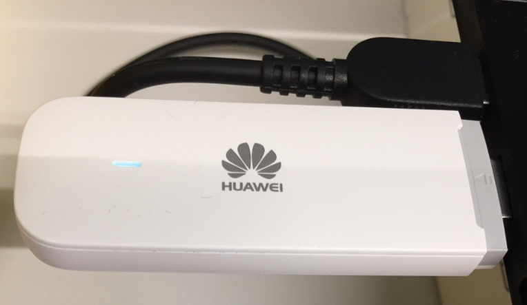

    Kiedyś były popularne modemy 3g / lte per usb - dongle? Sticki? Mniejsza o nazwę. O, coś takiego:
    Biały modem USB Huawei z niebieską diodą, podłączony do portu USB.
    Mam wolną 'płytkę' do której mógłbym coś takiego podpiąć i ogarnąć sobie swój router. Bardziej jako ciekawostkę.
    Pytania (czysto teoretycznie) brzmią następująco:
    - czy coś takiego można w dalszym ciągu kupić?
    - czy warto się w to pchać?

    Kupić można , pchać się nie warto. Oczywiście tylko LTE bo sieci 3G praktycznie już nie istnieją.

    Do zwykłego użytku nie warto, ale:
    Gdybyś np z OpenWRT chciał coś tanim kosztem przećwiczyć na zasadzie ładu, czegoś tam się oduczyć, jakąś automatykę pokroju HA na tej "płytce" odpalić a modem jako backup itd zabawy. Wtedy dorwiesz za 40zł takiego dongla.
    Zaś jak do domu coś niedrogo a umiesz sobie radzić z techniką, to po prostu celuj w inny używany sprzęt.

    Do OpenWRT są już routery LTE z agregacja pasm LTE a nawet 5G więc jak ktoś chce korzystać z softu od Cezarego to dużo lepszym wyborem jest router z wbudowanym modemem LTE/5G.
    Zakup Huawej E3372 do routera z USB, nieopłacalny , nawet z OpenWRT. No i jesli to router z USB z OFW to główna rzecz to czy jest zgodny z E3372 i obsługuje ten modem.
