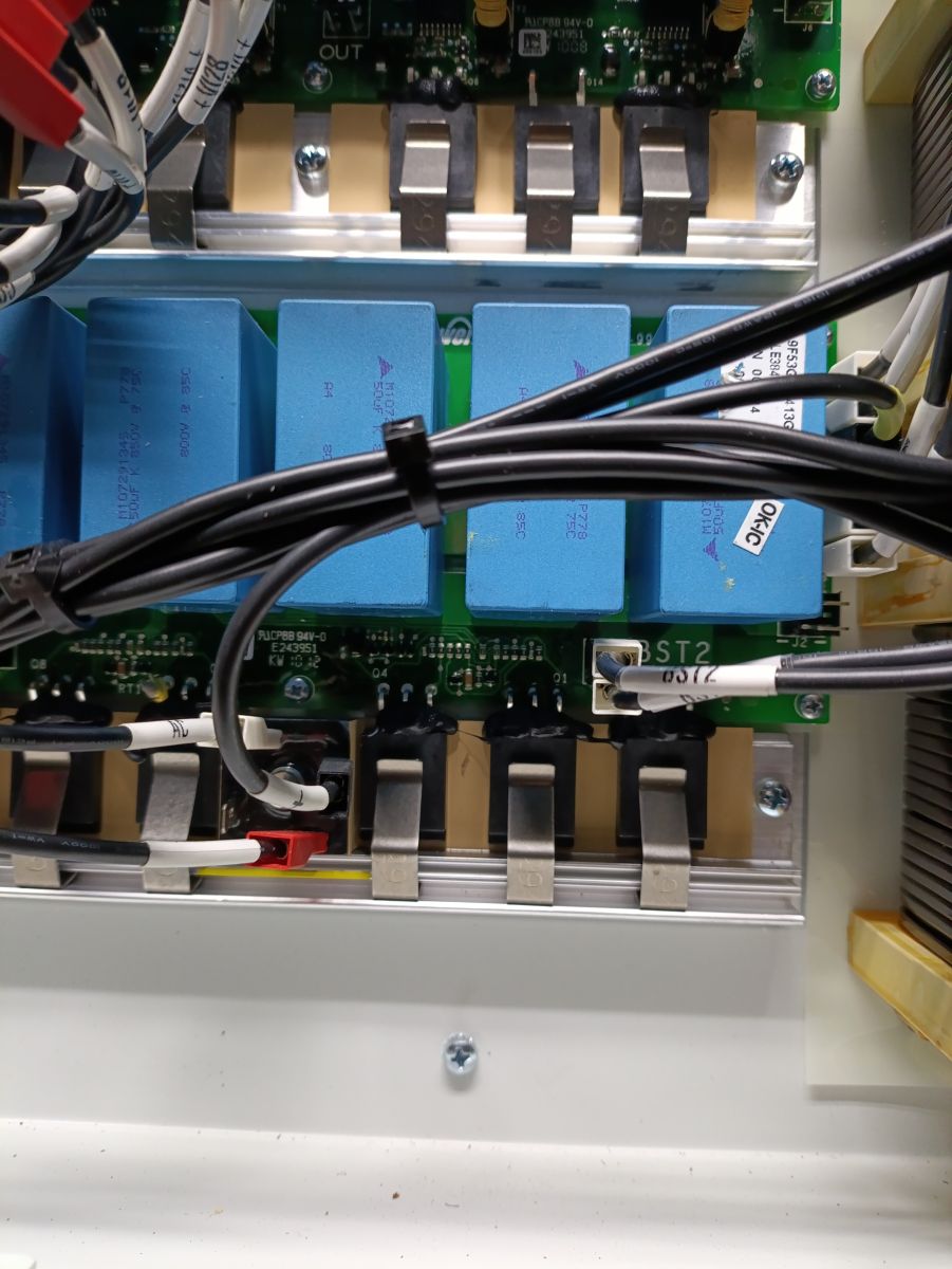

    Witam, szukam zdjęć aurory pvi 10kw, na dolnej płytce wsród tranzystorów znajduję się prawdopodobnie mostek prostowniczy z którego wychodzą 3 kable, a według mnie powinny być 4. Może ktoś z kolegów posiada zdjęcie wewnątrz tego falownika, dzięki i pozdrawiam.

    Będzie łatwiej jak dasz zdjęcia, wyjaśnienie może być proste, obudowa może robić za czwarty przewód. Ale to tylko zgadywanie.
    Urządzenie działa poprawnie?
    Pomiar (Podgląd) oscyloskopem by się przydał.

    Wnętrze falownika z widocznymi niebieskimi kondensatorami i przewodami przy mostku
    Witam, falownik pokazuje błąd e07 czyli igbt sat znalazłem jeden podejrzany mosfet zamówiłem go, w jednym miejscu była odpięta wtyczka ale w innym miejscu no i zauważyłem, że z mostka wychodzą 3 przewody

    A jaka jest Historia tej Aurory.
    Ewidentnie z mostka wychodzą trzy przewody, powinny być dwa AC i jeden + i jeden -. Tak mówi logika elektryki. Jakiego brakuje?
    Szkoda że Foto nie obejmuje całej wiązki przewodów.
    Czy znalazłeś w sieci co znaczy ten błąd.

    kupiłem w Niemczech niby sprawny ale okazało się że nie, błąd E07 to właśnie błąd wynikający z uszkodzenia mosfeta kod błędu można poszukać w internecie, i rzeczywiście jeden jest podejrzany. Odnośnie kabla brakuję minus, chyba kupię jeszcze jeden na porównanie znalazłem w przystępnej cenie pozdrawiam.
    Błąd E07 oznacza igbt sat.
    IGBT sat" to skrót od napięcia kolektor-emiter w stanie nasycenia (\(V_{CE(sat)}\)) tranzystora IGBT, które jest kluczowym parametrem określającym straty przewodzenia i wydzielanie ciepła w urządzeniu. Jest to napięcie na tranzystorze, gdy jest on włączony, i stanowi miarę strat mocy podczas przewodzenia prądu
    I bardzo dobrze bo jak by było i jakiś xxxx podłączył do sieci to było by duże bum.

    Witam ponownie rzeczywiście w następnym falowniku też minus jest fabrycznie odłączony dziękuję i pozdrawiam
