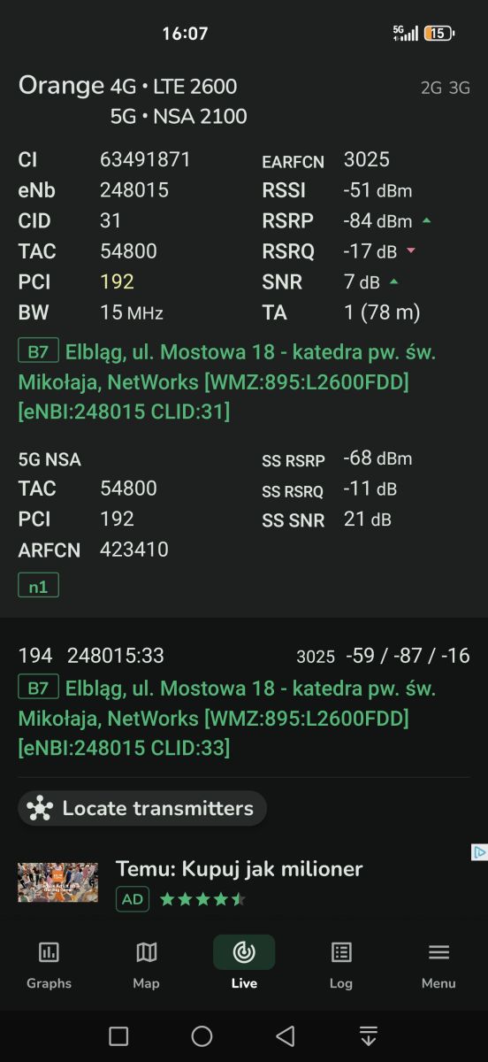

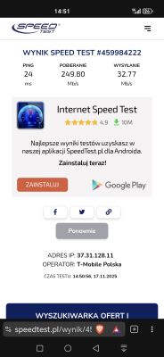

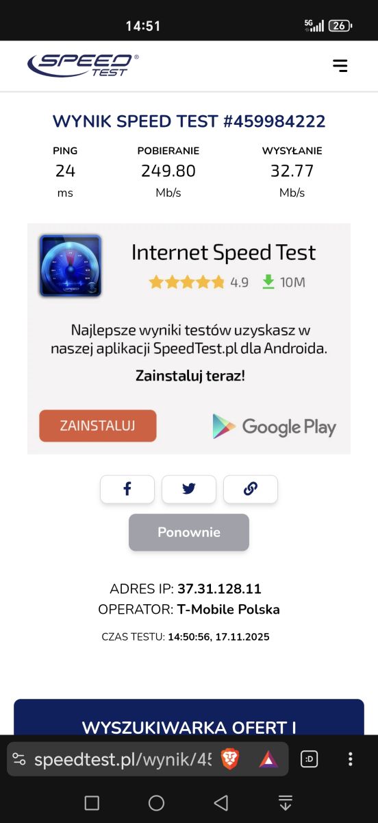

    Moje pomiary:
    Telefon wewnątrz, przy oknie — T-Mobile:
    Zrzut ekranu z testu prędkości T-Mobile: 249,80 Mb/s pobierania, 32,77 Mb/s wysyłania
    Zrzut ekranu z aplikacji sygnału sieci komórkowej Orange z danymi LTE i 5G

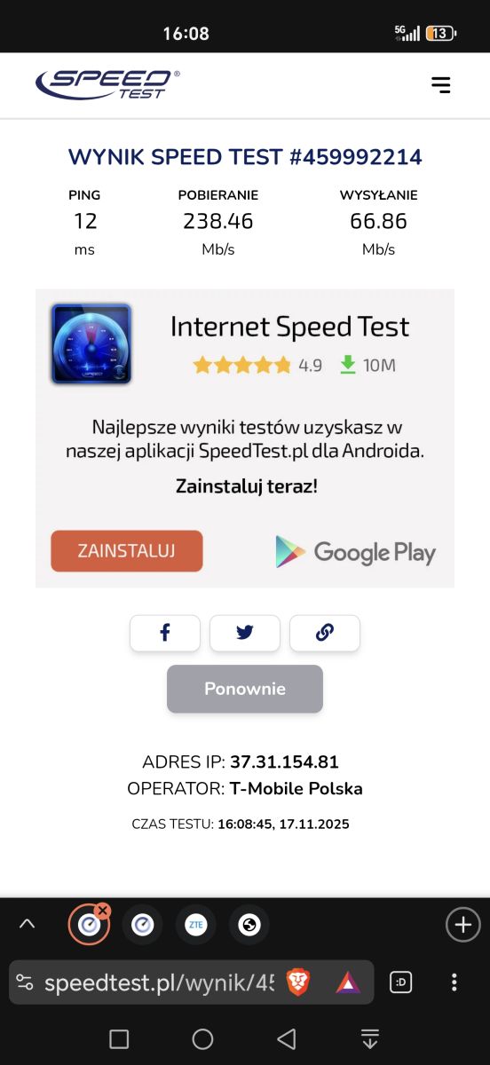

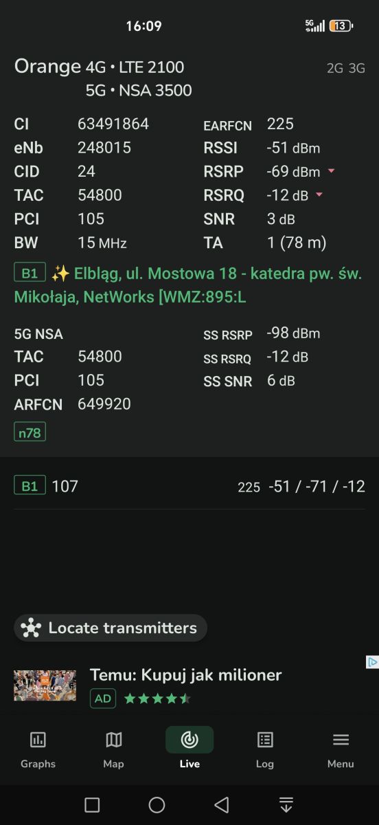

    Telefon wystawiony za okno — T-Mobile:
    Wynik testu SpeedTest T-Mobile: pobieranie 238,46 Mb/s, wysyłanie 66,86 Mb/s
    Zrzut ekranu z aplikacji diagnostycznej sieci pokazujący parametry sygnału Orange 5G NSA.

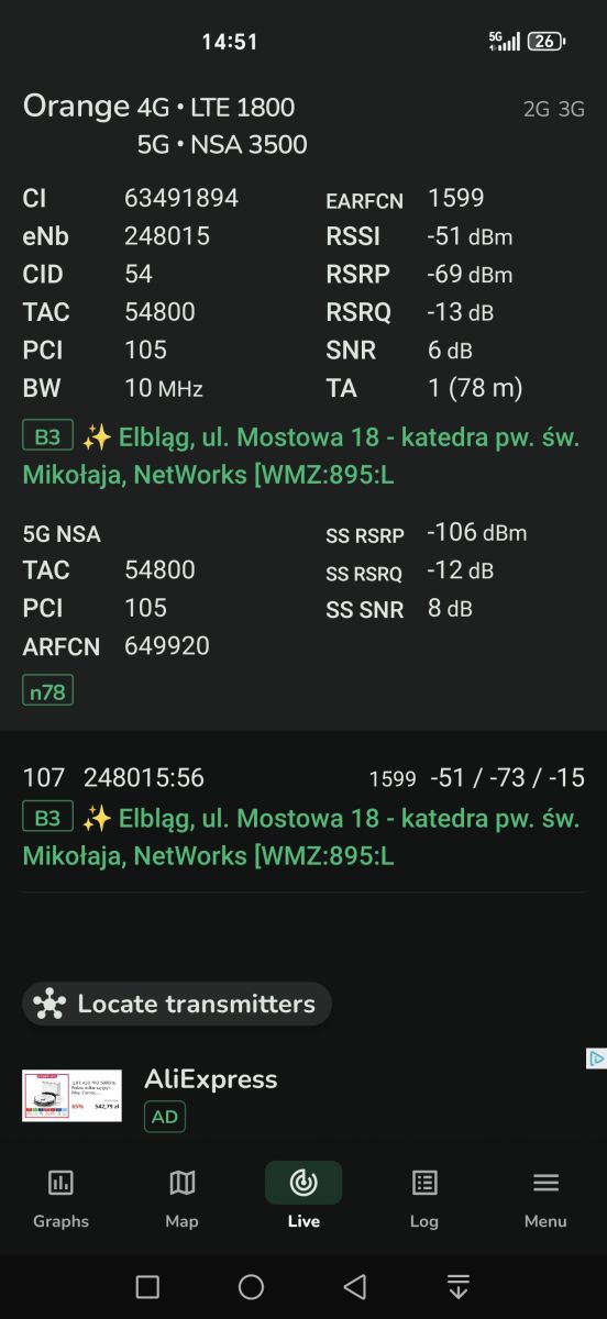

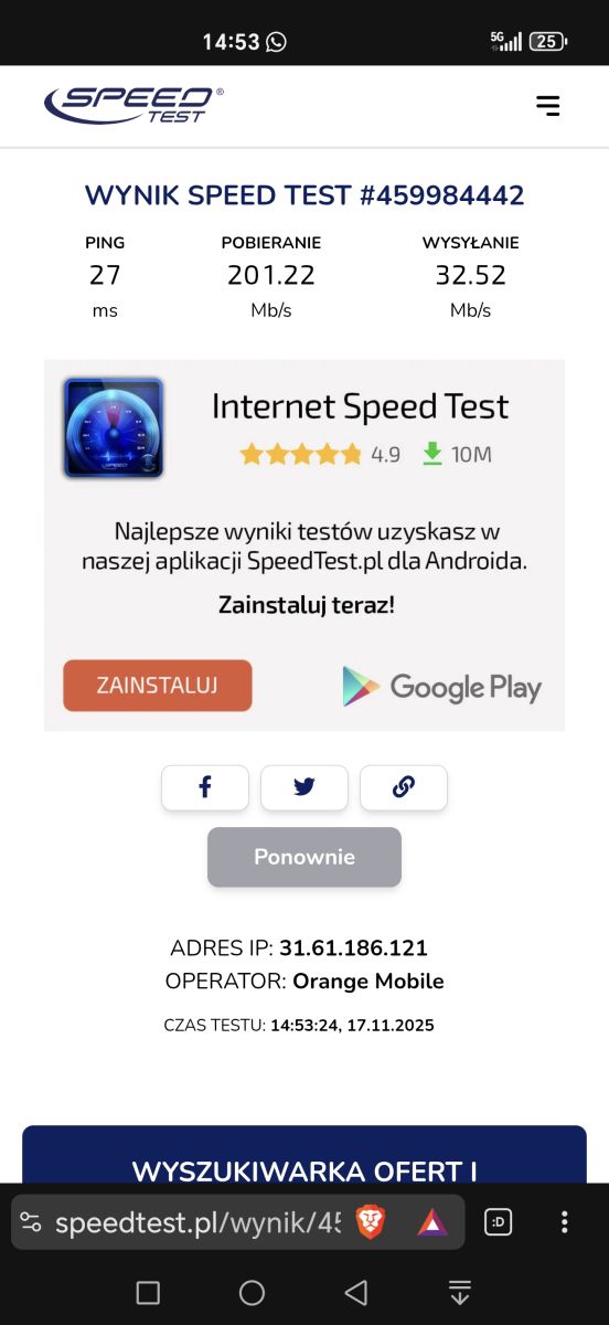

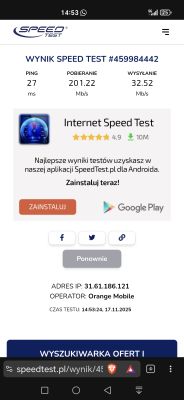

    Telefon wewnątrz, przy oknie — Orange:
    Zrzut ekranu testu prędkości sieci Orange Mobile z pobieraniem 201,22 Mb/s
    Zrzut ekranu z aplikacji z parametrami sieci Orange 5G i LTE przy oknie

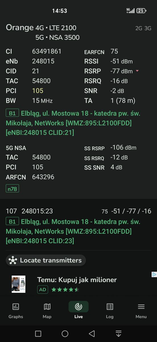

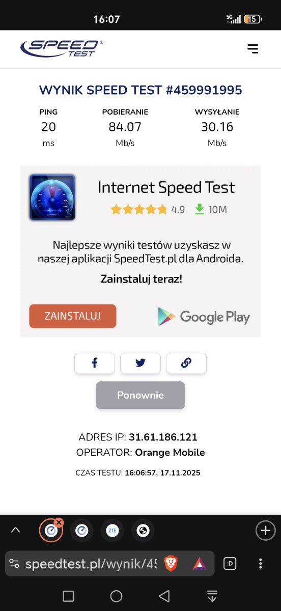

    Telefon wystawiony za okno — Orange (nie wiem, czemu tak wyszło; zazwyczaj Orange wyciągał podobnie jak T-Mobile, a nawet zdarzało się pow. 500 Mb/s):
    Wynik testu prędkości sieci Orange: pobieranie 84,07 Mb/s, wysyłanie 30,16 Mb/s
    Zrzut ekranu z aplikacji diagnostycznej sieci mobilnej pokazujący parametry sygnału Orange 4G i 5G NSA.

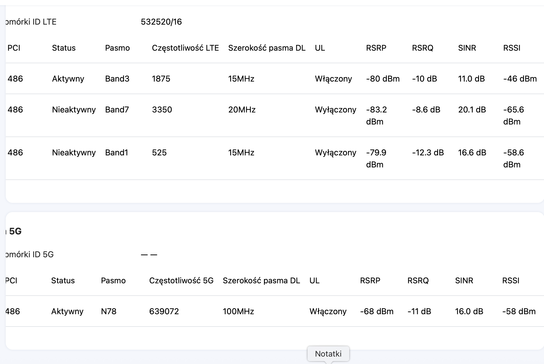

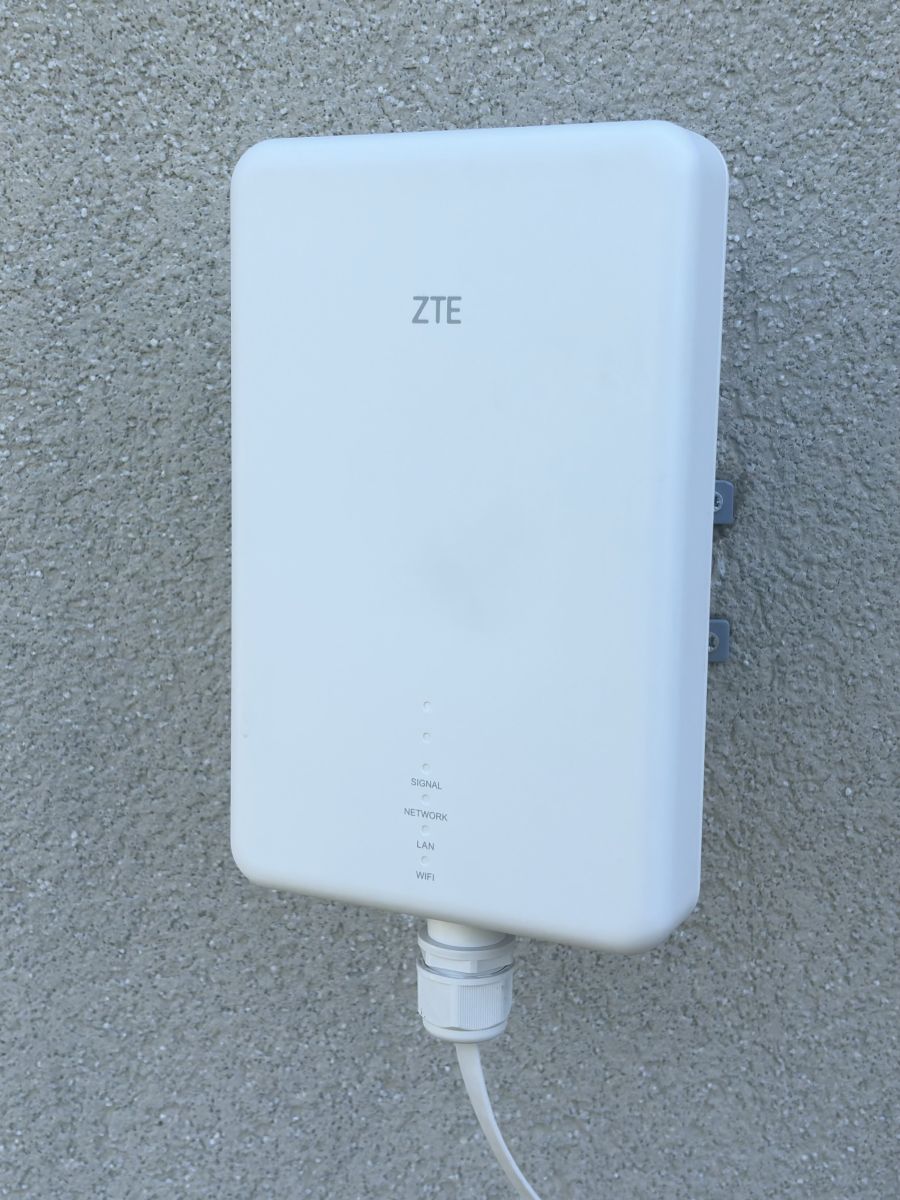

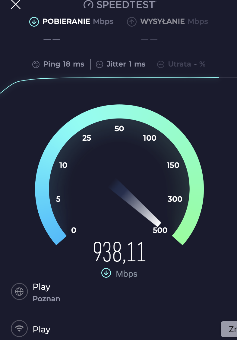

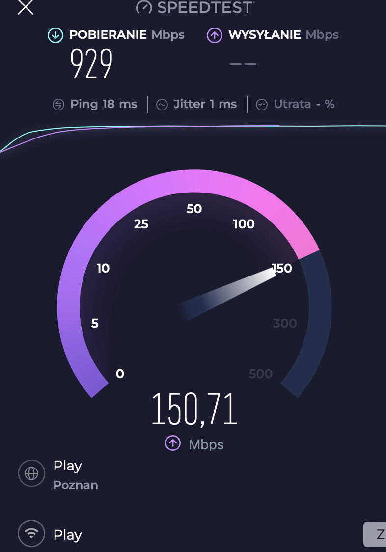

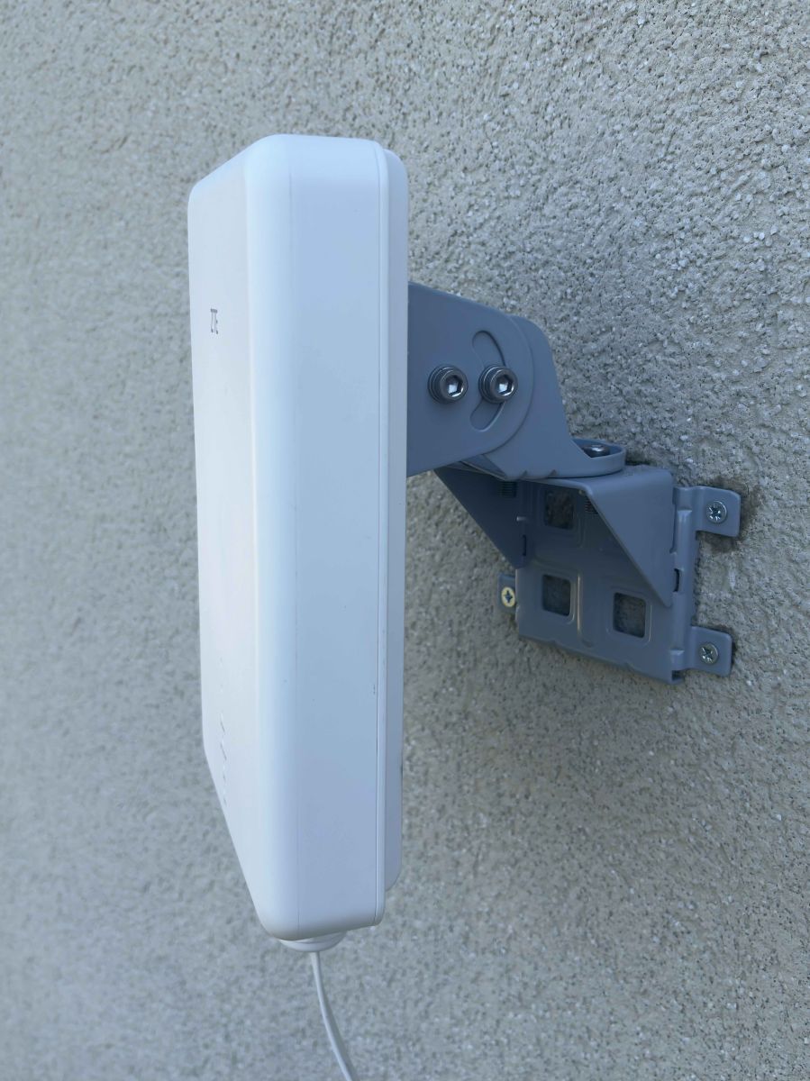

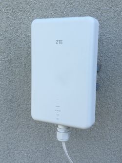

    Finalnie kupiłem ZTE G5 Max Pro. Napiszę parę słów, może komuś się przyda. Wymieniłem swój dwuletni router Brovi CPE 5 Max brany w abonamencie Netbox Play. Jeśli chodzi o porównanie obydwu urządzeń, to mimo trochę mniejszego rozmiaru ZTE G5 Max Pro to w środku ten router ma mocniejsze anteny i to czuć. Do nadajnika mam 400 m w linii prostej i po ustawieniu go bezpośrednio na nadajnik mam wrażenie, że następuje wręcz przesterowanie sygnału. SINR skacze jak szalony i ma wartości 0 - 8 dB, czyli słabo. Musiałem router skierować trochę obok, nie na wprost nadajnika i wtedy zdecydowanie poprawiło to parametry sieci. SINR już nie skacze i ma 15-20 dB
    W ZTE G5 Max siedzi Snapdragon x72, oznaczenie routera to MC7523. W CPE Max 5 był prawdopodobnie Balong 5000 / 6000. CPE 5 Max to podejrzewam, że to to samo co CPE 6 Max, tylko nastąpiła zmiana producenta z Brovi na Zowee. Nie mam pewności, ale parametry obu są identyczne. CPE 5 Max nie ma wyboru pasm, soft jest ubogi. W ZTE G5 Max wiadomo można ustawić sobie pasma na sztywno. Mam to szczęście, że mam n78 100 MHz 400 m ode mnie. Prędkości są porównywalne na obu urządzeniach. Zowi CPE 5 Max miał trochę niższe pingi. Na ZTE mam 18 ms, a na CPE 5 Max było 14 ms. Prędkości na obu 800 Mb/s.
    Zauważyłem na ZTE, że ustawiając na sztywno pasma LTE 800 1800 2100 2600 oraz w 5G NSA ustawiając 3500 nie agreguje mi 3500. Chodzi tylko na samym LTE, nie załącza 5G n78. Dopiero kiedy wyrzucę jedno pasmo LTE, obojętnie które, to zaczyna agregować także n78. Router zatem u mnie agreguje 3 dowolne pasma LTE plus n78.
    W ZTE G5 Max jest fajny uchwyt do ściany, regulacja w pionie i poziomie. Jeśli ktoś ma daleko do nadajnika, może w miarę precyzyjnie go ustawić. W CPE 5 Max router wisiał płasko przykręcony do ściany.
    Obydwa urządzenia są moim zdaniem godne polecenia. Czy warto było wymieniać CPE 5 Max na ZTE G5 Max? Chyba nie, ale skończyła mi się umowa i musiałem to zrobić. Oba urządzenia wykazują podobną prędkość. CPE 5 Max miał lepsze pingi, ale mniejsze możliwości konfiguracji. ZTE ma wybór ręczny pasm, lepsze anteny i jeśli ktoś ma dalej do nadajnika, to ZTE powinien lepiej się sprawdzić.
    Przez całą dobę prędkości podobne. Z reguły mam na ZTE G5 Max 800 Mb/s.
