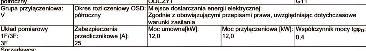

  • #8 21760536
    asdfgh1243
    Poziom 3  
    Posty: 9
    Fragment umowy z Tauron zawierający dane techniczne przyłącza energetycznego
    Mamy to w umowie z Tauron.
