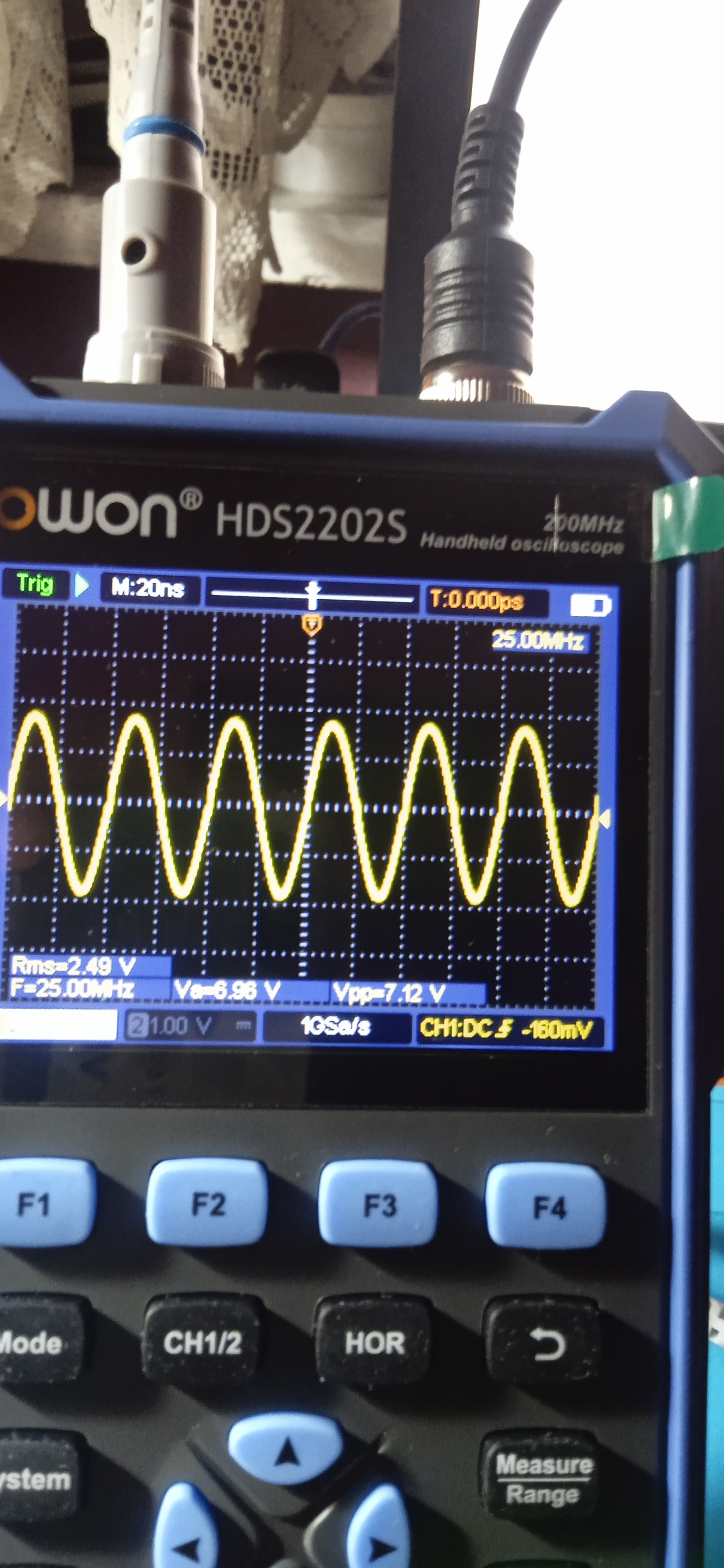

    Świeżo zakupiony sprzęt i powstał problem. Zakupiłem na B... itd. Wszystko działa, ale coś nie tak z pomiarem Vpp. Z wewnętrznego generatora ustawiam przykładowo sinus Vpp np. 5V 20MHz, a na odczycie mam blisko 7V. Wszystko jest OK do czętotliwości 10Mhz. Tak średnio od 15MHz stopniowo zawyża Vpp. Sprawdziłem z tego generatora na maluchu DSO2512G i tam napięcie jest praktycznie OK, nawet przy 25MHz. Oczywiście przeprowadzona kalibracja. Pytanie czy to wadliwy egzemplarz, czy ten typ tak ma ? Sprzęt za prawie 1000pln, dla mnie jest to nie do przyjęcia. Taka prośba, czy ktoś kto posiada ten model, ew. niższy z generatorem, mógłby sprawdzić.

    Jakiej sondy/kabla użyłeś? Może zdjęcie też pomoże?

    Użyłem sondy oryginalnej, czyli OW3200 200MHz. Ustawienia sondy 1:10, tak jak na oscyloskopie. Na foto Vpp-5V, przy niższych napięciach zachowuję się analogicznie. Tak jak wspomniałem wcześniej, podłączyłem sygnał z generatora owona do DSO2512G i na nim Vpp wyświetla poprawnie, w granicach tolerancji. Nie posiadam zew. generatora na wyższą częstoltliwość, ciekaw jestem, jakie tam kwiatki by były.
    Wczoraj złożyłem reklamację, czekam na odpowiedź.

    Bez większej ilości testów trudno powiedzieć czy:
    - oscyloskop błędnie liczy Vpp dla wyższych częstotliwości (wątpię)
    - wejście oscyloskopu jest źle skompensowane dla wyższych częstotliwości
    - sonda jest źle skompensowana fabrycznie (miałem taką do Zoyi, bardzo podbijała przy końcu pasma, czyli 60 MHz)
    - generator zawyża amplitudę dla wyższych częstotliwości (trochę dziwne, spodziewałbym się zaniżania)
    Trzeba by mieć drugi oscyloskop :)

    Przepiołem krokodylka od masy generatora bezpośrednio na sondę oscyloskopu w miejsce mocowania sprężynki i poziom napięcia spadł z 7V do 5,6Vpp przy 25Mhz sinus. Tu chyba będzie jeszcze kwestia jakości przewodu BNC od generatora. Ściskając nieosłonięty odcinek przewodów od strony krokodylków, poziom Vpp obniża się jeszcze do 5,2V.
    Myślę, że znalazłeś winnego-przewód jest bardzo zepsuty. Ciekawe co się okaże jak użyjesz dobrego przewodu.
