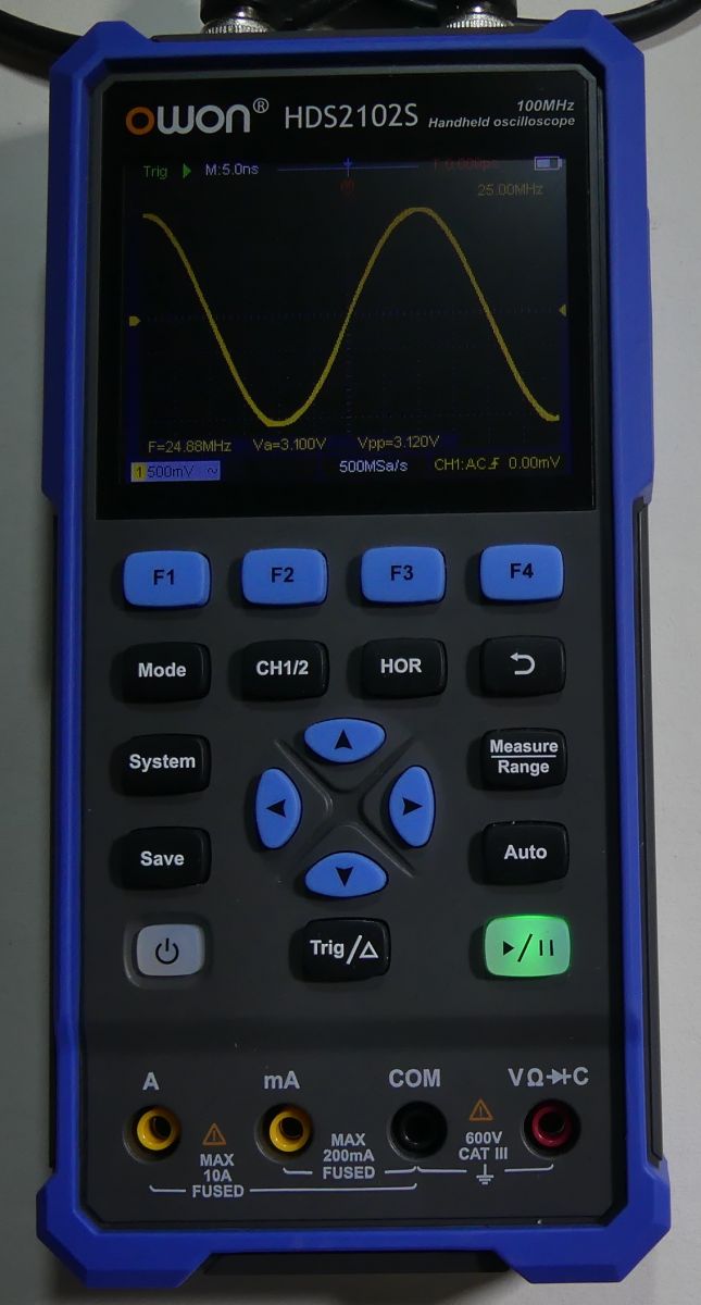

W zaprzyjaźnionej firmie kilka miesięcy temu pojawił się przenośny oscyloskop HDS2102S. Mimo, że urządzenie coraz częściej zaczęło znikać na prace terenowe to miałem błędne wrażenie, że jest to zabawkowy oscyloskop z kategorii pierwszych scopometrów. Materiał oscyloskop przenośny OWON HDS 272S zachęcił mnie do przetestowania przenośnego oscyloskopu OWON.

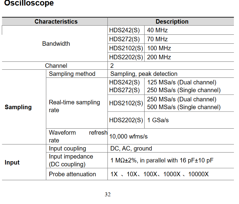

Urządzenie OWON HDS2102S wyposażone jest w: dwukanałowy oscyloskop 100MHz 500MSa/s,
generator, sin do 25MHz (prostokąt do 5MHz, pulse 5MHz, arb 5MHz, ramp 1MHz) ,
multimetr z pomiarem napięcia DC/AC i prądu DC/AC, rezystancji, ciągłości obwodu, test diody, pojemność.
Wg mnie testowany przenośny oscyloskop nie jest w stanie zastąpić oscyloskopu stacjonarnego (funkcjonalność, wygoda użytkowania) jednak jest to bardzo dobry sprzęt do pracy mobilnej na co nie pozwoli oscyloskop stacjonarny... Są to dwie różne klasy urządzeń do innych zastosowań.
