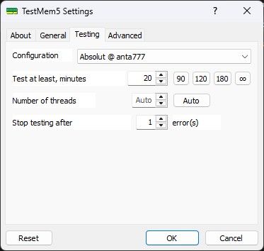

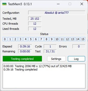

    turkuc11 napisał:
    Czyli niestety RAM nie jest do końca stabilny. Podniosłeś te dwa napięcia o których wspomniał dt1?
    Nie nic nie podnosiłem, właśnie zakończył się test programem, bo odpaliłem go drugi raz i jest cos takiego
    Okno programu TestMem5 pokazujące zakończony test pamięci RAM bez błędów
    Ustawiłem na 20 minut.
    Okno ustawień TestMem5 z konfiguracją Absolut anta777 i czasem testu 20 minut
  • #217 21800966
    turkuc11
    Spec od komputerów
    Posty: 7969
    Pomógł: 1749
    Ocena: 1900
    Czyli obniżenie taktowania pomogło bo poprzednim razem pamięć się wysypywała od razu, a teraz nawet udało się przejść test.

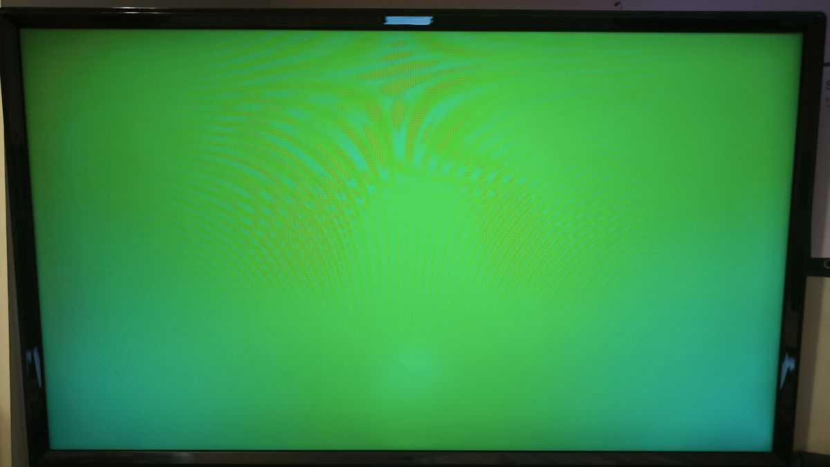

    Za chwilę przewinę wątek i zmienię Panie 🙂 tylko czy same napięcia czy też ustawiać któreś te Expo? Pytam no się zwyczajnie nie znam, a nie muszę znać się na wszystkim, są dziedziny w których znam się tak dobrze jak Wy na komputerach 👍 🙂.
    Teraz coś co zdarzylo mi się pierwszy raz...
    Zacinka, bzyczenie jakieś z głośników monitora, i taki piękny obraz.
    Monitor z zielonym ekranem i zniekształconym wzorem falistym w centrum

    Jeśli wyłożył się tym zielonym ekranem przy ustawieniu 5600, a podniesienie napięć nic nie zmieni, to jest jeszcze szansa, że procesor jest uszkodzony. To nie jest niemożliwe i w nowych się też może zdarzyć.
    W tym całym chaosie (i natłoku treści) mi umknęło, czy przy wyłączeniu XMP na DDR4-4800 system działa bez zawieszeń, czy też się w końcu wiesza?

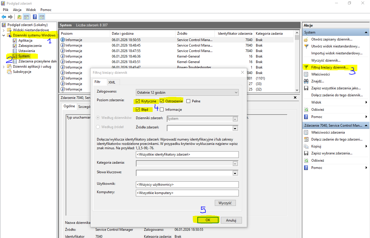

    @turkuc11 w dzienniku jest coś takiego
    Zrzut ekranu z Podglądu zdarzeń pokazujący błędy systemowe i krytyczne.

    Marcinva napisał:
    Szczerze to nie pamiętam już czy zmieniałem na DDR4-4800 - wiem że na dotychczasowych
    ustawieniach prędzej czy później łapał zawieszki.
    To jak już to sprawdzisz to też napisz, bo to też było proponowane. No ale dobrze, że dopytałem. To jest do sprawdzenia również - wyłączenie profilu EXPO/XMP i pozostawienie wszystkiego na domyślnych ustawieniach (co spowoduje ustawienie ich w trybie DDR5-4800 z bardzo mało agresywnymi timingami).
    To zrób teraz coś takiego:

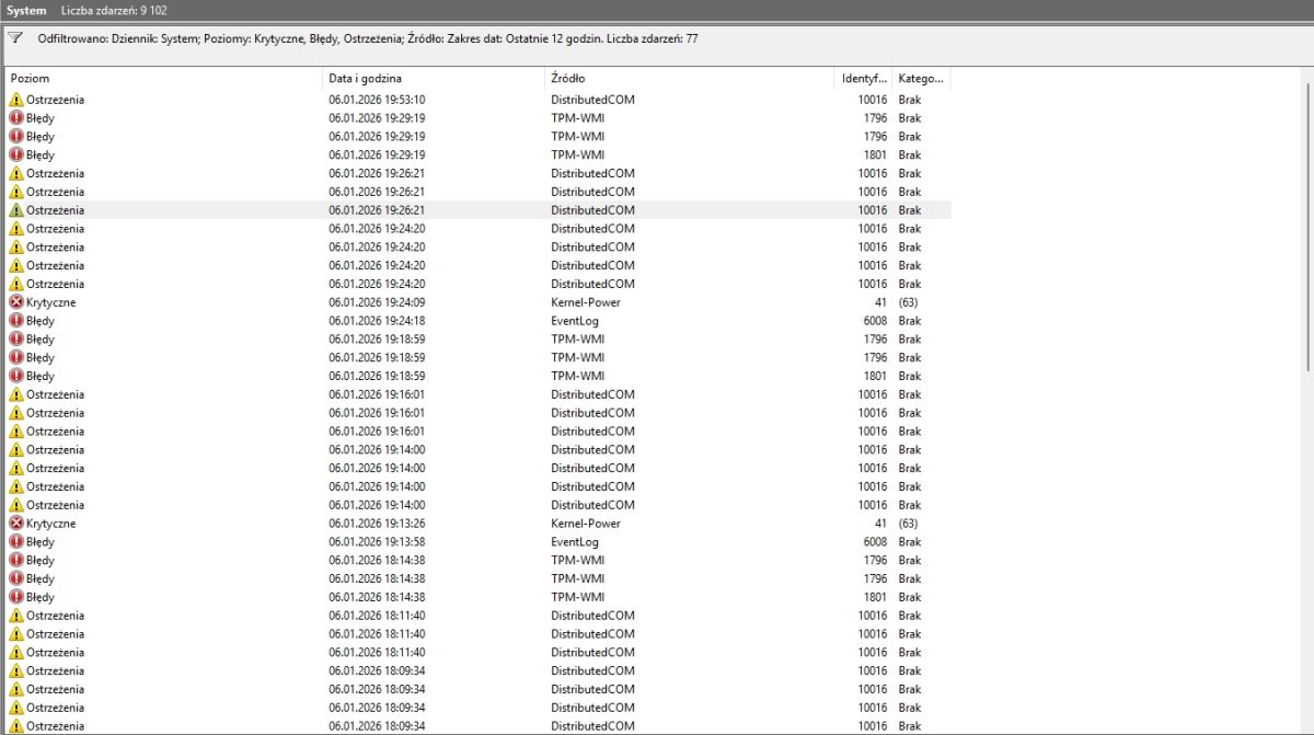

    Okno Podglądu zdarzeń z filtrem logów systemowych ustawionym na ostatnie 12 godzin
    Możesz też w 4 kroku ustawić limit na ostatnie 12 godzin.
    To pokaże tylko istotne wpisy na liście, a nie tylko ilość zdarzeń.

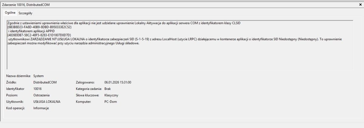

    Jak chwilę pogrzebałem to ten błąd TPM-WMI potrafi ludziom crashować kompy (nie dogaduje się zabezpieczenie TPM na płycie z funkcją Secure Boot windowsa), ale tutaj objawy tak mocno wskazują na RAM że sam nie wiem...
  • #225 21801102
    dt1
    Admin grupy komputery
    Posty: 48112
    Pomógł: 7290
    Ocena: 8239
    Ostrzeżeń też jest całkiem sporo, może w przefiltrowanym logu coś jeszcze się wypatrzy.
    W sumie można się upewnić, że nie korzysta się z Windowsa Hello i wyłączyć dla testu TPM oraz Secure Boot, Windows chyba powinien się nadal uruchomić tak myślę (chociaż nie sprawdzałem).

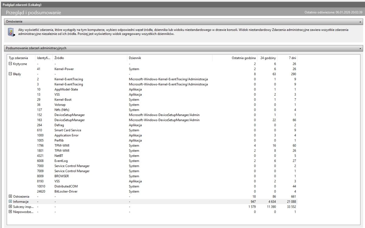

    Czyli przywrócic BIOS do ustawień fabrycznych ?
    Zrobiłem zrzuty jak napisałeś i wygląda to tak
    Podsumowanie zdarzeń administracyjnych z błędami Kernel-Power i innymi w Podglądzie zdarzeńZrzut ekranu z Podglądu zdarzeń systemu Windows z błędami i ostrzeżeniamiDziennik zdarzeń systemu Windows z ostrzeżeniami i błędami DistributedCOM, TPM-WMI i innymiLista ostrzeżeń i błędów systemowych w Podglądzie zdarzeń systemu WindowsKomunikat zdarzenia systemowego DistributedCOM 10016 w Podglądzie zdarzeń systemu Windows

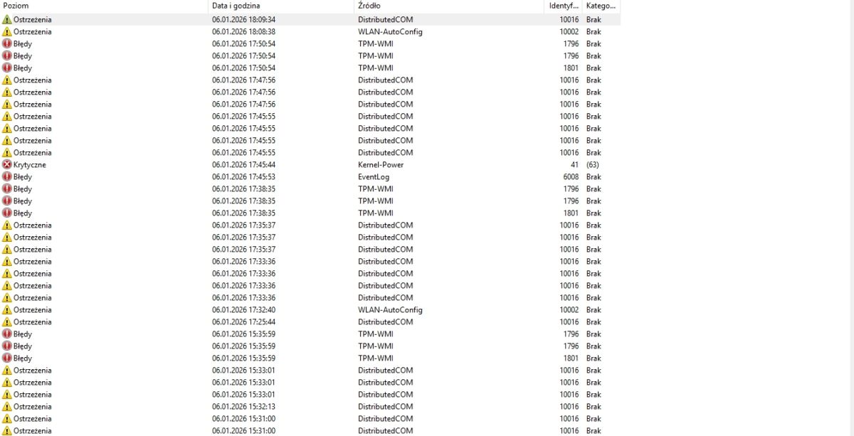

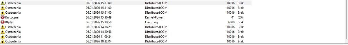

    Istotnych ostrzeżeń nie widać. Za to błędy i Krytyczne ukłądają się w nieco powtarzalny wzór.
    Krytyczny błąd Kernel Power poprzedzają 3 błędy TPM-WMI, ale jeszcze pomiędzy tym jest jeden błąd Event Log i mu też można się przyjrzeć, chociaż pewnie jest powiązany z nieoczekiwanym wyłączeniem systemu (bardziej jest skutkiem niż przyczyną zawieszenia).
