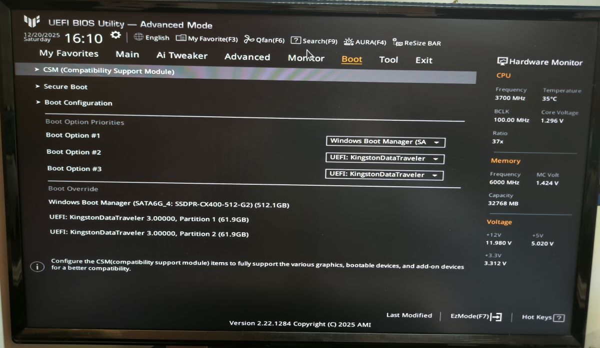

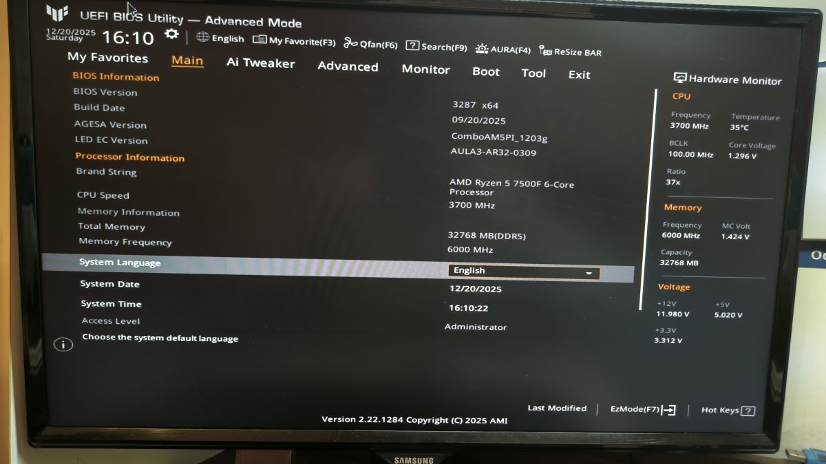

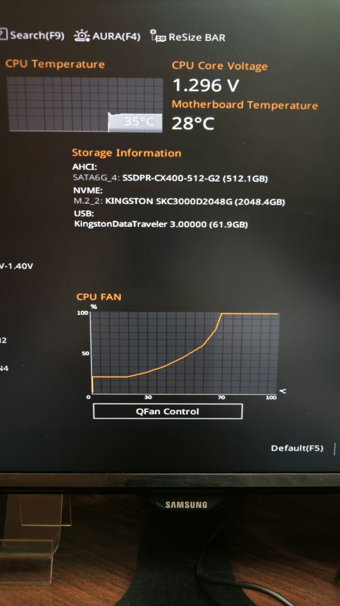

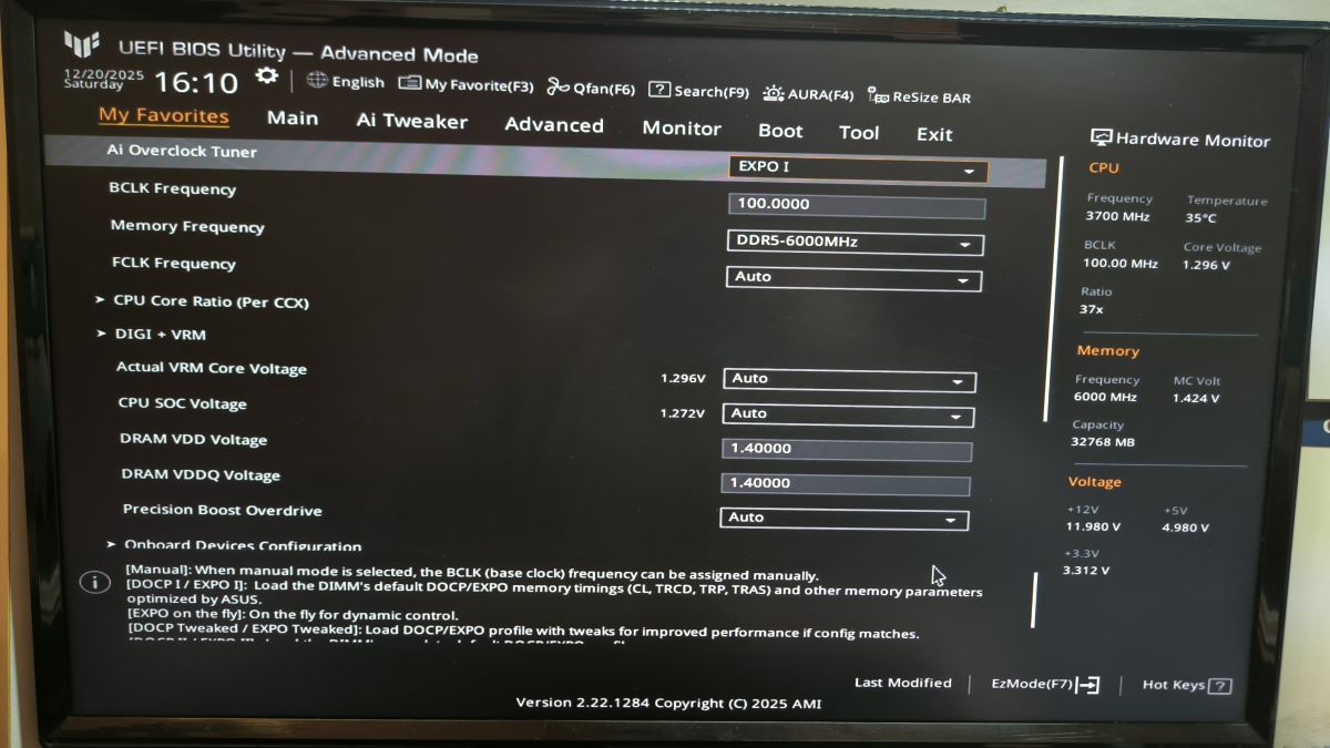

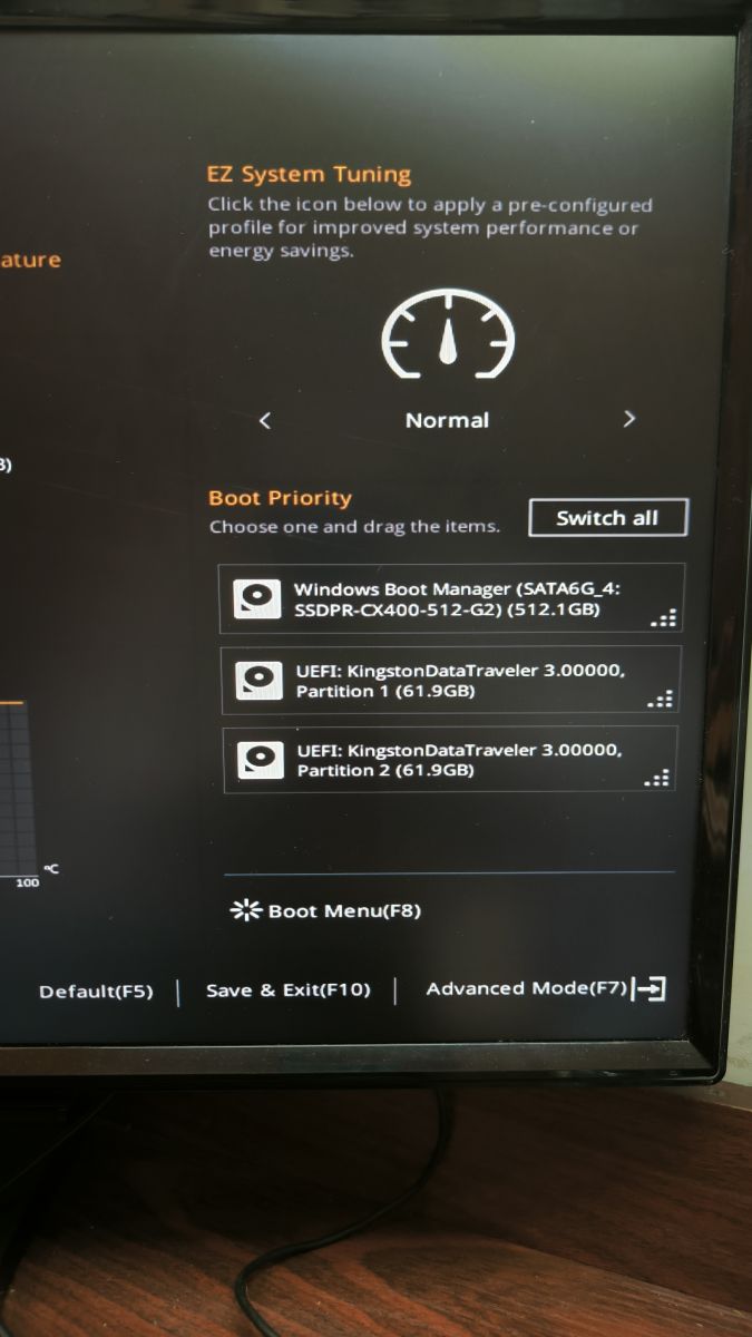

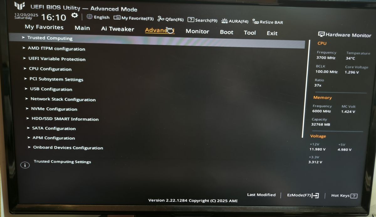

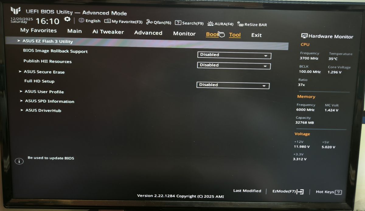

    Panowie mam mam jeszcze pytanie, czy w biosie muszę ustawiać jakieś dodatkowe ustawienia, opcje ?

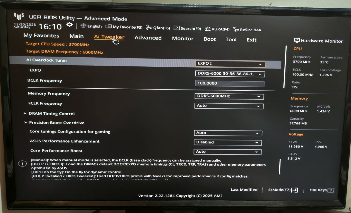

    Włącz XMP dla pamięci (lub EXPO) na profil ustawiający optymalną wydajność pamięci. To już chyba zrobiłeś.
    Reszta na ustawieniach domyślnych jest dobra na początek.

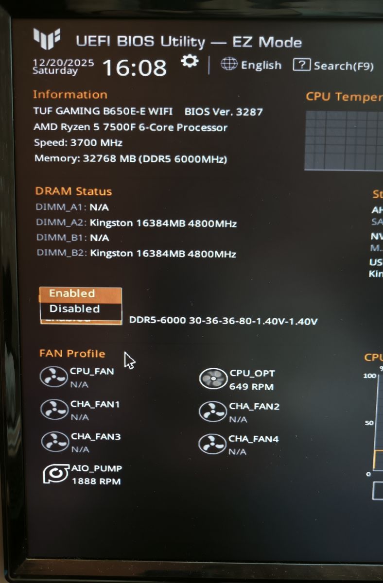

    Coś z wentylatorów masz podłączone jako pompkę AIO...

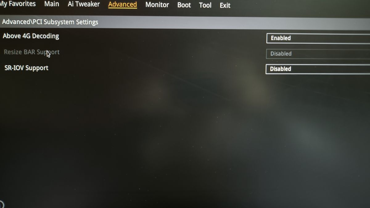

    W zaawansowanych masz PCI Subsystem Settings - zobacz czy jest włączony Resizeable BAR. Powinien być ale nie zaszkodzi sprawdzić.
  • #94 21785758

    Sterowniki chipsetu zainstalowane? Plan zasilania na wysoka wydajność. W BIOSie odszukaj Global C-states i jak są wyłączone to włącz, może pomóc. Zdecydowanie przycinki to kwestia jakiegoś ustawienia. Ale restarty już mniej - wyłącz XMP/EXPO w BIOSie, niech RAM wróci do 4800 i zobacz czy będzie poprawa. Jeśli tak to tylko potwierdzi że dalej nie rozumiem dlaczego ludzie mają parcie na kości Kingstona.

    @turkuc11 wyłączone.
    Ustawienia BIOS z włączoną opcją Above 4G Decoding i wyłączonym Resize BAR

    Nie tylko wyłączone ale i wygaszone, to dziwne. Dziwne też że nie widać nigdzie karty...
    A global c-states?

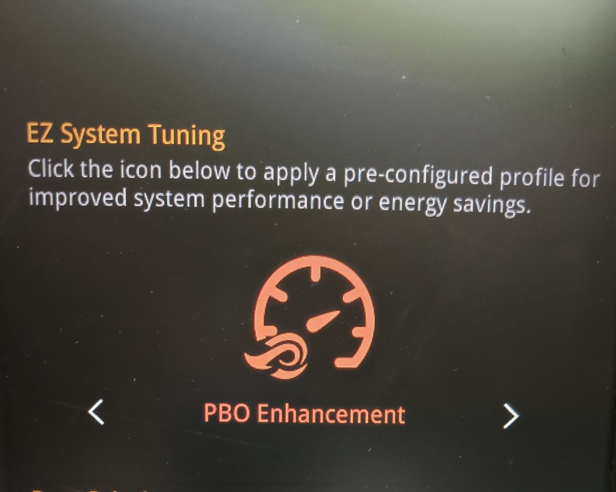

    Tą opcję włączyłem na taką chyba szybsza czy przyspieszona, może tak zostać? 🙂
    Ekran EZ System Tuning z wybraną opcją PBO Enhancement

    PBO zwiększa limity mocy i próbuje lekko podkręcać procesor starając się to zrobić w stabilny sposób.

    Zacznij od resetu BIOS do ustawień domyślnych.
    Nie włączaj chwilowo EXPO/XMP.
    Nie ruszaj innych opcji, w szczególności EZ System Tuning, bo jakiekolwiek przetaktowywanie komputera wymaga najpierw ustabilizowania go przy standardowych ustawieniach.
    Długi start może być przez wyłączoną funkcję Memory Context Restore w BIOS.
    Temperatury można sprawdzić programem hwinfo (tryb tylko czujniki), co najmniej bez obciążenia powinny być niskie - nie spodziewałbym się bez obciążenia temperatur ponad 50 stopni na kluczowych komponentach.

    Wróć z RAMem do 4800. Być może Kingstony nie są stabilne na 6000.

    Zmieniłem na 4800 i jest to samo.

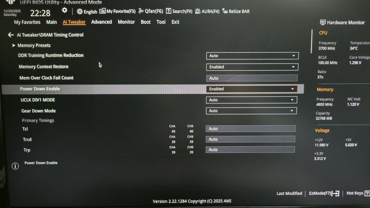

    Czyli mam odszukać tej opcji Memory Context Restore i ja włączyć?
    Długofalowo tak, na początku nie musisz, ona odpowiada za memory training za każdym razem, co znacznie wydłuża start płyty (moment od włączenia pstryczkiem do pokazania logo i rozpoczęcia startu).

    Power down enable i memory context restore mogą zapobiegać restartom.
    Żeby przywróćić BIOS do ustawień fabrycznych na głównym ekranie wciśnij F5.

    Najpierw sprawdź jak działa na ustawieniach fabrycznych - są przycinki i restarty? Jak załadujesz kilka kart w przeglądarce?

    Jak na razie nie, dałem reset biosu i włączyłem tylko aktywne Memory Context Restore. Ale to ze nie ma przycinek i resetów to jeszcze nic nie znaczy ze jest OK ponieważ wcześniej raz były a raz nie a bywały i co chwile - taka loteria.

    W tym samym miejscu gdzie memory context restore powinno tez być "Power down enable" - to też włącz. I jak wszystko będzie dobrze to następnym etapem jest XMP/Expo.

    Już było włączone.
    Ekran BIOS z ustawieniami Ai Tweaker i parametrami pamięci RAM
    Z dzień lub dwa zaobserwuje jak komputer się będzie zachowywał i dopiero włączę XMP i wtedy się zobaczy.
    Jak na razie odpukać nic się nie resetuje ani nie wiesza czy przycina. Ale to jest jak wspomniałem wcześniej, był czas że było dobrze, a raz że nie mogłem go włączyć bo nie doszedł nawet do ładowania Windowsa i był reset.

    Niestety wygląda niestabilny RAM po uruchomieniu XMP/EXPO. Problemem mogą być zarówno same kości, jak i np. kasztanowaty kontroler pamięci w twojej konkretnej sztuce procesora. Alsob niezbyt udana wersja BIOSu ustawiająca takie a nie inne timingi dalszych rzędów.
