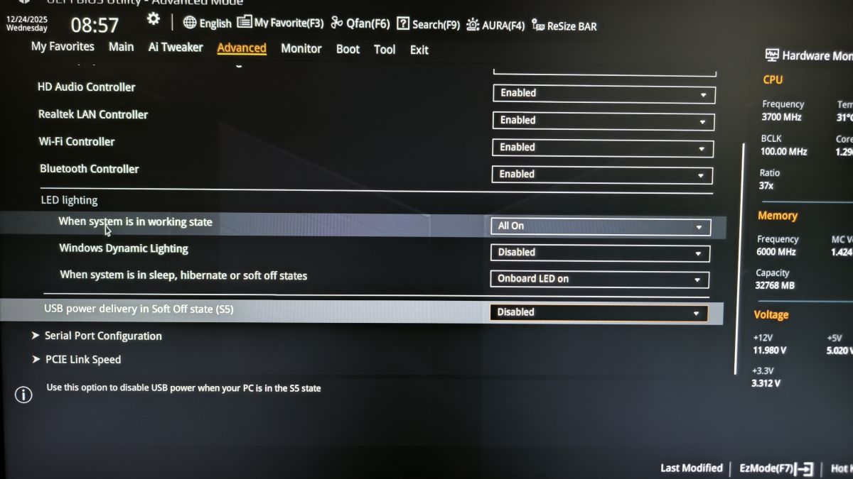

  • #130 21789021
    Marcinva
    Posty: 843
    Pomógł: 15
    Ocena: 43
    M.R-V4 napisał:
    Zobacz co masz w zakładce: Advanced/Onboard Devices Configuration --> USB power delivery in Soft Off state (S5). Opcja Disabled powinna wyłączyć zasilanie USB po zamknięciu systemu.
    Ustawienia BIOS – sekcja zaawansowana z opcjami audio, sieci i LED

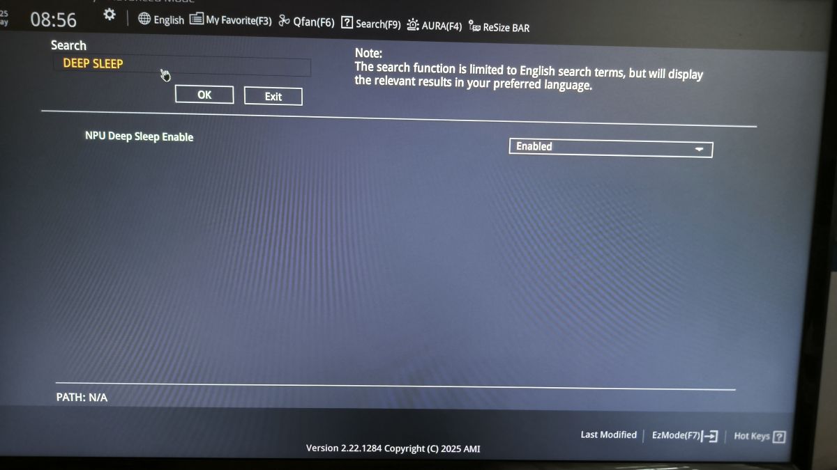

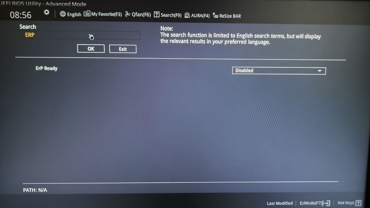

    dt1 napisał:
    Ewentualnie opcje ErP lub Deep Sleep można włączyć.
    Ekran BIOS z opcją „ErP Ready” ustawioną na „Disabled”
    Ekran BIOS z ustawieniem NPU Deep Sleep Enable ustawionym na Enabled
    Pierwszy jak i drugi sposób nie pomaga :|

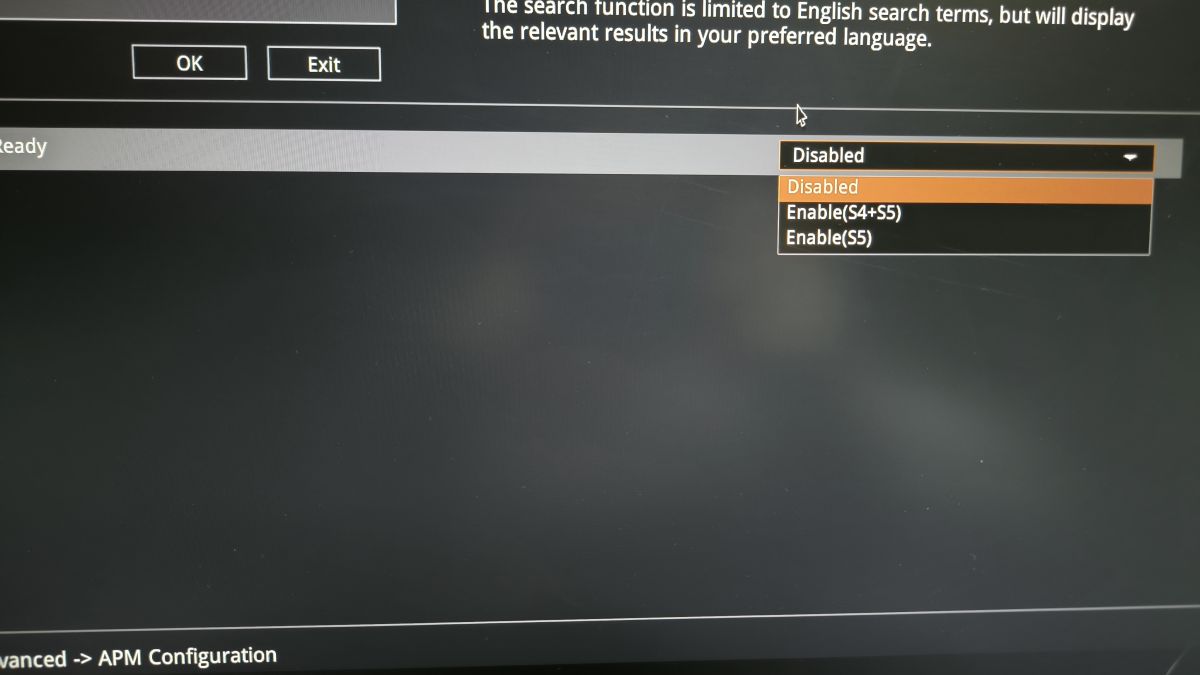

    ErP masz disabled, musi być Enabled żeby funkcja działała.
    Włączenie ErP wymusza niski pobór prądu w S5, co rykoszetem powinno wyłączyć wszystkie opcjonalne funkcje gdy komputer jest wyłączony.
  • #132 21789400
    Marcinva
    Posty: 843
    Pomógł: 15
    Ocena: 43
    Przy ERP mam takie opcje 🙂
    Ekran BIOS z rozwijanym menu opcji ERP: Disabled, Enable(S4+S5), Enable(S5)
    Ustawiłem Enable S4 S5 i gaśnie - dobrze ze to wybrałem? 🙂

    dt1 napisał:
    Tak, to prawidłowe ustawienie. S5 to stan wyłączenia, S4 to stan hibernacji, w obu tych stanach będziesz wolał wyłączyć zasilanie USB.

    Ogólnie wygląda to tak, że ErP odcina zupełnie zasilanie USB przy przejściu do S4 lub S5. Niektóre klawiatury mają pamięć ustawień i po włączeniu wrócą do stanu sprzed wyłączenia, inne nie.
    Te, które nie mają pamięci mogą oczekiwać zasilanego portu, ale podczas wyłączania systemu powinny dostać komendę wyłączenia podświetlenia, a przy włączeniu komputera powinny podświetlenie przywrócić. No ale to że powinny nie zawsze oznacza, że tak to działa.

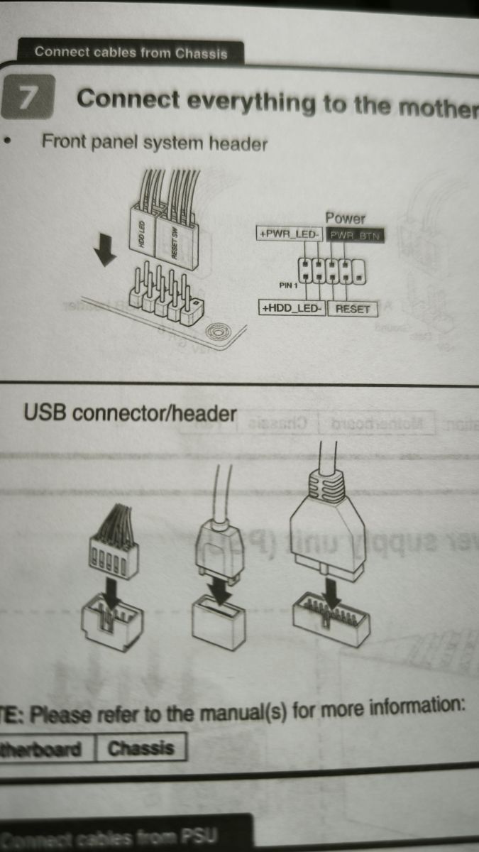

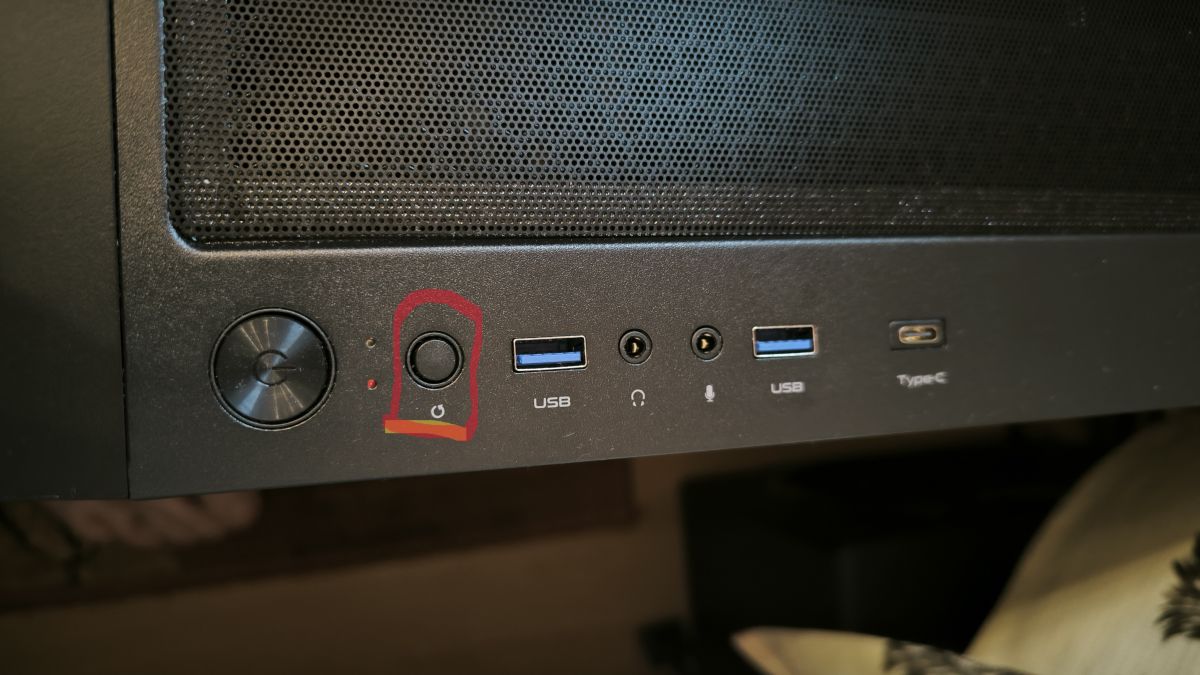

    Wiesz mam za to dwa inne problemy. Dziś chciałem dać reset przyciskiem na obudowie i okazało się, że nie działa, myślę sobie coś źle podłączyłem więc otworzyłem obudowę i okazało się, że mam wszystko w porządku według instrukcji podłączałem i mam kabelki wpięte tak
    Zestaw PC do 5000 zł pod gry: Ryzen 5 8400F, RX 7600XT, 16GB DDR5, sklep z częściami
    Bo mam rozumieć ze ten zaznaczony przycisk jest od resetu ? :D
    Panel przedni obudowy komputera z przyciskami i portami USB, przycisk oznaczony na czerwono

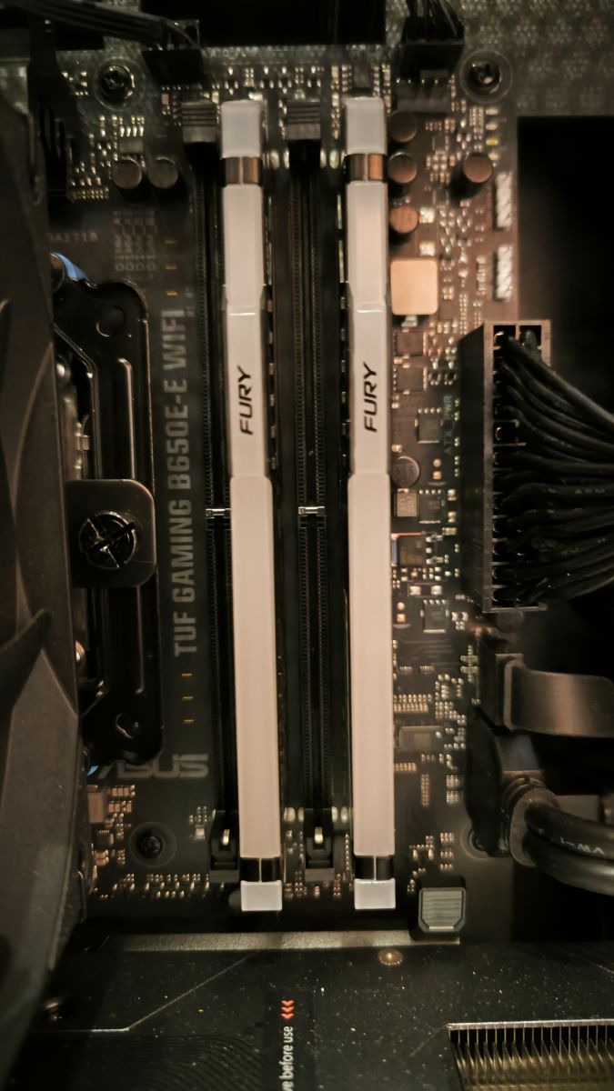

    Jeszcze jedna sprawa może ram mam wpięty w nie odpowiednie sloty ? mam je wpięte tak
    Dwa moduły RAM FURY zainstalowane na płycie głównej ASUS TUF GAMING B650E-E WIFI

    Większość kart ma obecnie fan-stop czyli wentylatory się nie kręcą dopóki karta nie osiągnie pewnej temperatury. Więc jeśli komp się zresetował na pulpicie to raczej nie wina karty.
    RAM jest wpięty tak jak powinien. W BIOSie pozostawiając włączone XMP/EXPO ustaw ręcznie żeby RAM chodził na 5600/5800 i zobacz czy restarty ustaną.
    Wentylator procesora ma swoje gniazdo - CPU_Fan.

    Nadal nie wiem co z tym resetem sie dzieje że nie działa.

    Chodziło mi również o przycisk resetu na obudowie co nie działa. :)

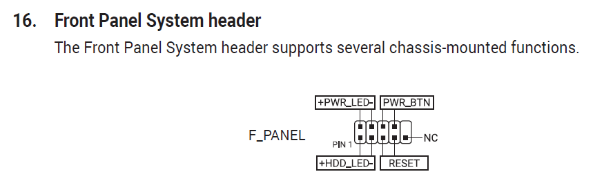

    Przez chwilę się zastanawiałem, jaką masz płytę, bo rozpiska, według której się podłączasz, przedstawia nie do końca standardowe rozłożenie pinów przedniego panelu. Również w instrukcji do Twojej płyty jest to opisane zupełnie inaczej i jest to zgodne ze standardem stosowanym przez ostatnie dwie dekady (o ile producent nie udziwnia - w tym przypadku nie udziwnia).
    Powinno to wyglądać tak (wycinek z instrukcji Twojej płyty):
    Schemat złącz przedniego panelu F_PANEL na płycie głównej
    Czyli od dołu od lewej strony gniazda:
    HDD LED (plus do pierwszego pinu gniazda), dalej dwa piny RESET (na Twoim rysunku RESET miał 3 piny, wygląda jakby AI tworzyło ten rysunek, bo ludziom potrafi też narysować 6 palców, albo 4 czasem)...
    Wyżej nad HDD LED trzeba podłączyć POWER LED (plus do pierwszego, zewnętrznego pinu), a obok niego nad RESET-em podłącza się przycisk POWER.
    Standardowy rozkład jak w większości płyt na rynku.
  • #142 21789858

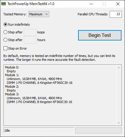

    @turkuc11 Czy jakieś konkretne ustawienia mam w tym programie zaznaczyć czy puscic jak jest ?
    Okno programu TechPowerUp MemTest64 z widocznymi ustawieniami testu pamięci RAM
    Dwa razy pusciłem jak jest i dwa razy komputer sie zresetował, za trzecim razem skanował z 10 minut aż dałem STOP - tyle musi to trwać ? jeżeli tak dam skanowanie jeszcze raz.
    @dt1 Płyta to Asus TUF GAMING B650E-E WIFI - power, usb, usb-c działa tylko ten reset nie :). Wiesz ja ten wycinek pobrałem z google grafika wpisujac nazwe płyty :D ale jak składałem komputer to wpinałem te kabelki zgodnie z instrukcją która była dołaczona do płyty.
    Instrukcja podłączenia kabli front panelu i złączy USB do płyty głównej
    Tak dokładnie mam podłączone od samego początku i.... Nie działa 😁🤠
    "Aż tyle"? 10 godzin to jest dużo, 10 minut to jest nic. Zrób chociaż ze 3 cykle. Ale jak się wysypał 2 razy na 3 to dla mnie to kolejny kamyczek do koszyczka pod tytułem "niestabilny RAM". A przyczyn niestabilności może być kilka.

    Na filmikach nic nie ma, przez niemal cały czas wszystko stało w idle. Memtest miał problem z zablokowaniem RAMu pod siebie po przekroczeniu 16GB i zakończył działanie, test się de facto nie odbył.

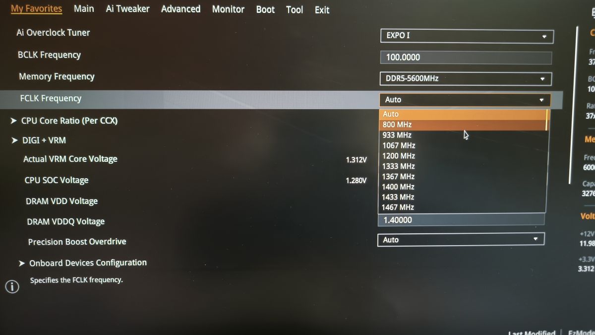

    Aha, ok za chwilkę zrobie test tym drugim sposobem co podałeś

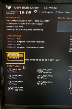

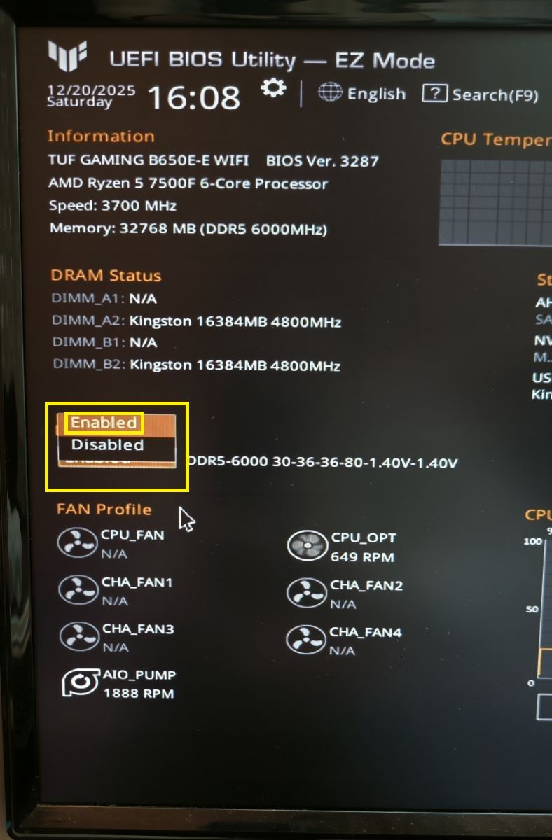

    Zmieniłem na 5600Mhz czy niżej zostawić na Auto czy coś zmieniać ?
    Ustawienia BIOS z wybraną częstotliwością FCLK i profilem EXPO I

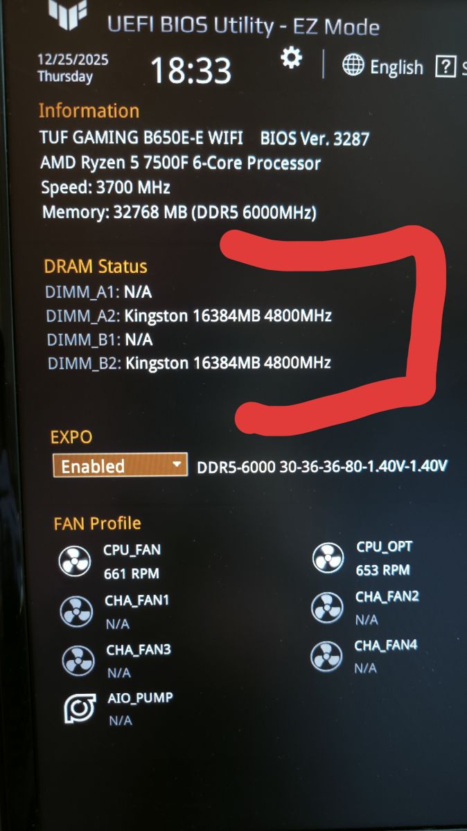

    Zastanawia mnie jeszcze to co zaznaczyłem, tu jest napisane ze ramy pracuja w 4800Mhz ? :)
    Ekran BIOS pokazujący pamięć RAM Kingston pracującą na 4800MHz mimo ustawienia DDR5-6000.

    Nie, fabryczna prędkość wynikająca z profilu JEDEC (SPD) to DDR5-4800 (oczywiście nie MHz, tylko producent płyty nie odróżnia MT/s od MHz, ale nie on jeden). Jak wyłączysz XMP to z taką prędkością ten RAM domyślnie pracuje.
    Możesz zanim zaczniesz cofać zegary sprawdzić, czy zadziałają z profilem XMP na DDR5-6000, ale:
    - z podniesionym SoC voltage o 0.05V
    - z podniesionym DRAM VDD Voltage (też o 0.05V)
    Czyli SoC Voltage z 1.280 do 1.330V a DRAM VDD z 1.40 na 1.45V podnieś i spróbuj wtedy przetestować. Jak będzie dalej niestabilnie to możesz zjechać do 5800, potem do 5600 (domyślne napięcia, włączone XMP, obniżony tylko zegar).

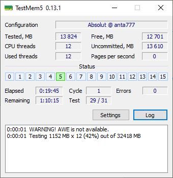

    @dt1 Aha w ten sposób. Jak na razie robię test na takich ustawieniach jak ustawiłem wyżej, potrwa to jeszcze trochę z tego co widzę, jak będzie koniec to wkleję tu log.
    Okno programu TestMem5 pokazujące postęp testu pamięci RAM z 0 błędami
