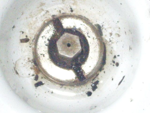

    Do tej nakrętki musiałyby być dwa "pazurki". Nie widzę nic pasującego. Załączam zdjęcie tego, co trzeba odkręcić:
    Polar GE50K – palnik gaśnie po puszczeniu kurka, jak działa zabezpieczenie gazu?
    Chodzi o to okrągłe, nie to małe sześciokątne, do tego małego mam klucz. Średnica około 20,5 mm. Jaki klucz?
  • #21 21800443
    wojtek1234321
    Poziom 36  
    Posty: 3553
    Pomógł: 306
    Ocena: 1127
    No tak, ale przecież wyżej wyraźnie pisałem:
    wojtek1234321 napisał:
    Tak poglądowo coś podobnego typu, tylko o odpowiednich parametrach "rozmiarowych"...
  • #22 21800452
    kecajk49
    Posty: 3205
    Pomógł: 499
    Ocena: 881
    Skąd taka potrzeba wykręcenia tego elementu?

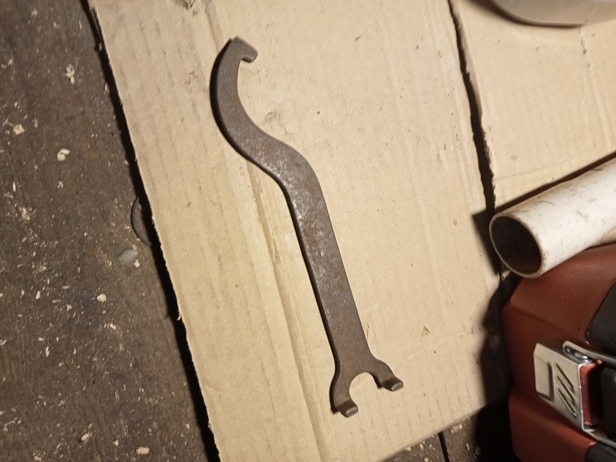

    wojtek1234321
    Poziom 36  
    Posty: 3553
    Pomógł: 306
    Ocena: 1127
    _jta_ napisał:
    ale przez to film nie pokazuje, co robić, gdy jest mocowanie taką dziwną nakrętką...
    No to przecież autor/pytający może po prostu zrobić zdjęcie nakrętki/mocowanie wtedy wszystko raczej będzie jasne...

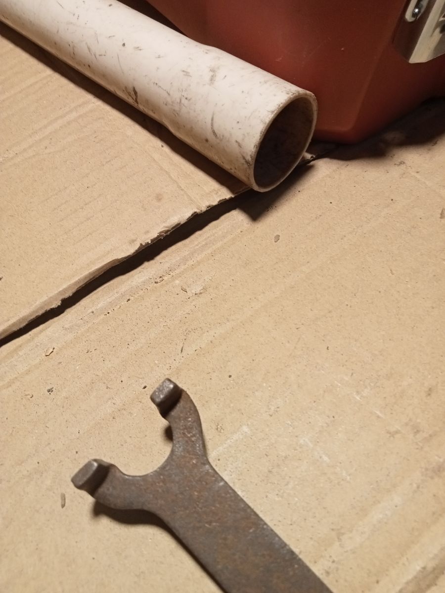

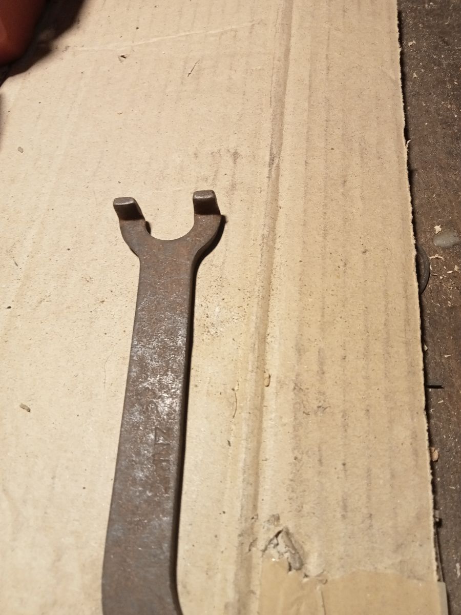

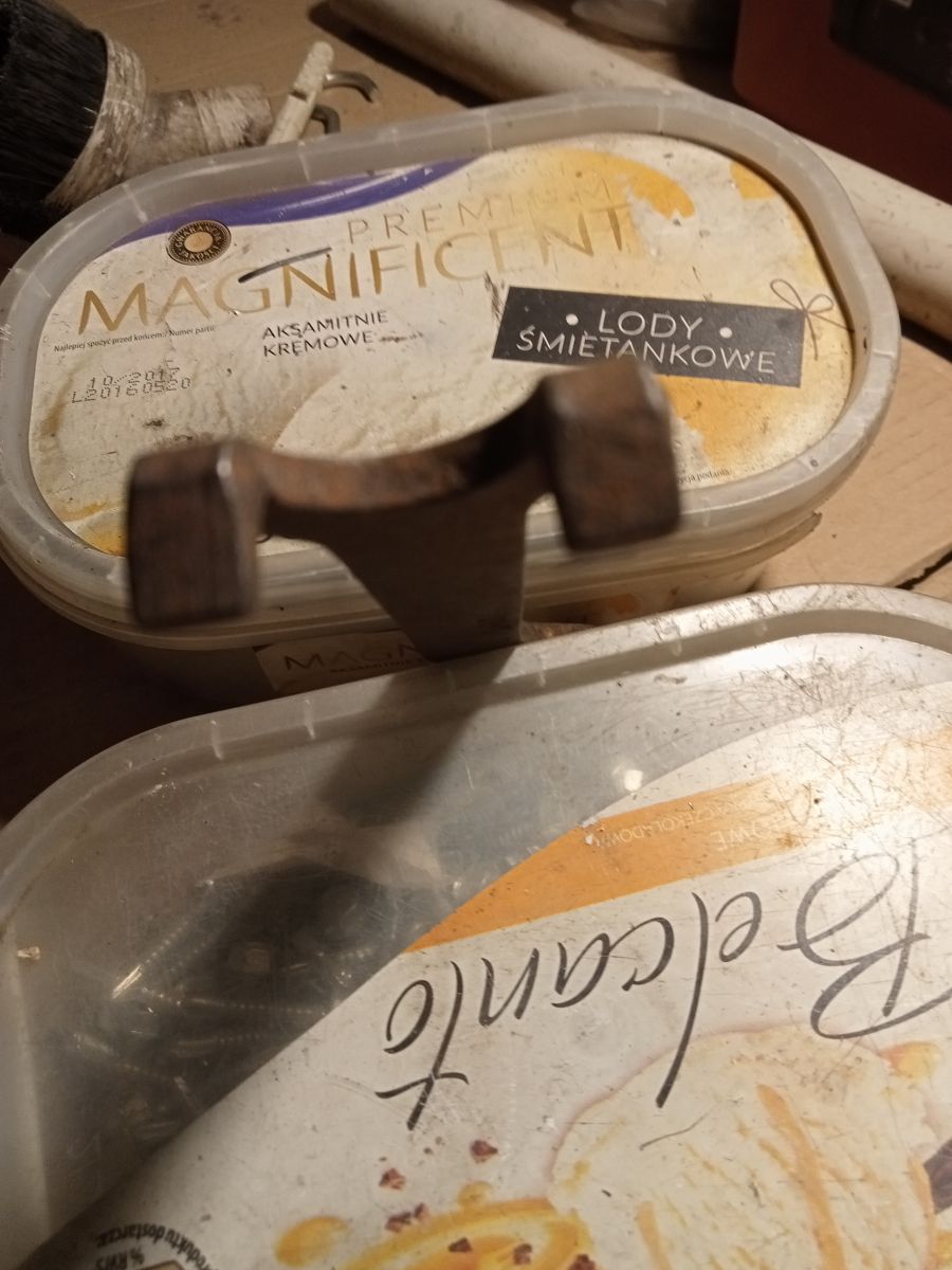

  • #29 21800970
    wojtek1234321
    Poziom 36  
    Posty: 3553
    Pomógł: 306
    Ocena: 1127
    Do tego typu/rodzaju nakrętek/śrub, to zasadniczo klucz tego typu (chodzi oczywiście o końcówki, bo nie wiem czy by sięgnął do nakrętki, jeżeli jest zagłębiona, bo jest prosty, do nakrętek zewnętrznych, "nieukrytych") oczywiście odpowiedniego rozmiaru (to akurat z dawnego wyposażenia motocykla WSK). Do tej nakrętki byłby raczej za mały, rozstaw ząbków wewnątrz - 18 mm, na zewnątrz - 33 mm.
    Metalowy klucz pazurkowy na tle opakowań po lodach z widocznymi śrubami wewnątrz. Stary metalowy klucz pazurkowy leżący na kartonie, z dwoma ząbkami na końcu. Stary klucz pazurkowy leży na kartonie obok białej rury i czerwonego pojemnika Stalowy klucz pazurkowy leży na kartonie obok rury PCV i czerwonego urządzenia
    Jest to również klucz pazurkowy, tylko nie wiem z jakim "przydomkiem" czy czołowy, czy prosty, czy jeszcze jakiś inny...
    Jeżeli koniecznie chcesz, to szukaj pod nazwą: "klucz do nakrętek czołowych rowkowych", być może coś znajdziesz...
