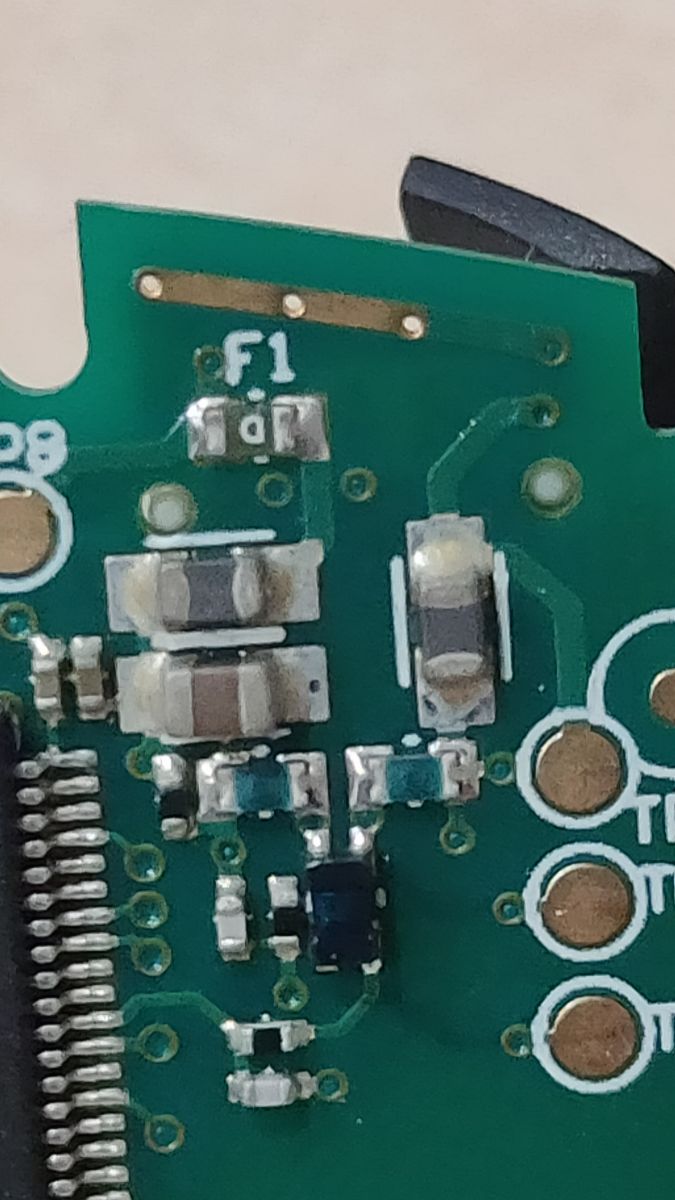

    Witam, potrzebuję pomocy w identyfikacji układu.
    Urządzenie to Microsoft Xbox 360 Bezprzewodowy Adapter PC, w którym zepsuł się układ SMD z literą "D" przy którym jest oznaczenie F1 Płytka drukowana z uszkodzonym układem SMD oznaczonym literą D obok F1

    Litera F na druku najczęściej oznacza bezpiecznik (FUSE).

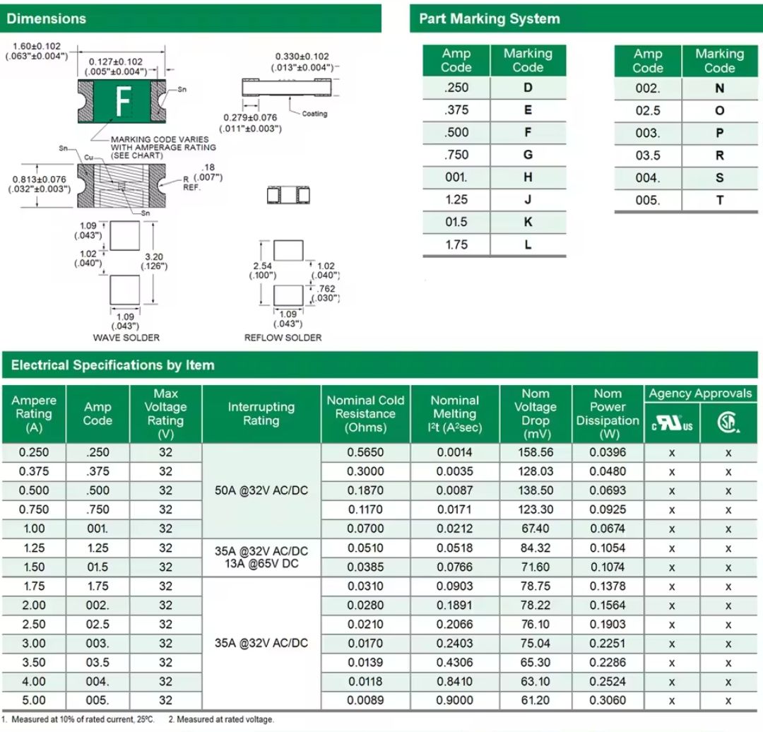

    D oznacza 250mA dla bezpieczników SMD.

    Dziękuję za szybką odpowiedź. Teraz potrzebuję zamówić. Po przetestowaniu paru bezpieczników, właściwym jest: 0.25A (250mA) o rozmiarze 0603 32V 👌🏻 poniżej porzucę opis swojego (zamówionego z Chin) jak by ktoś kiedyś potrzebował:
    Identyfikacja układu SMD D (F1) w adapterze Microsoft Xbox 360 Wireless PC

    Użyłem bezpiecznika SMS: polimerowy PTC, 0603, 250 mA / 32 V, szybki. W dodatku wsparłem się modelem Gemini w weryfikacji dodatkowej.
