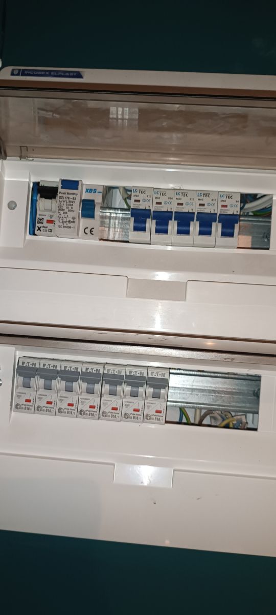

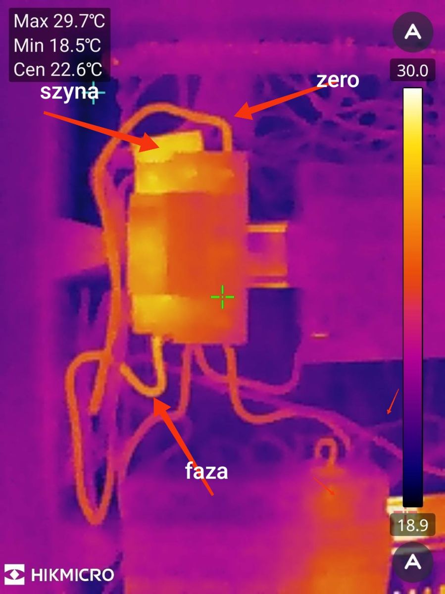

    Nowa instalacja jeszcze nie dokończona, podłaczone część domu. Sprawdziłem termokamerą skrzynkę z bezpiecznikami i efekt że główny bezpiecznik c20 przy obciążeniu około 3kw się nagrzewania bardziej niż inne. Te 3 kw to około 2kw z jednego obwodu (piekarnik) pozostałe 1kw reszta domu. Temperatura podwyższona nieznacznie, czy tak może być.Termowizyjne zdjęcie bezpiecznika C20 z oznaczeniami przewodów i niewielkim nagrzaniemRozdzielnica z dwoma rzędami wyłączników nadprądowych i wyłącznikiem różnicowoprądowym

    Zaznacz na drugim zdjęciu, który to "bezpiecznik" ?

    Mam wrażenie, że przewód fazowy do tego C20 ma identyczny przekrój co pozostałe przewody w rozdzielnicy... Jaki jest jego rzeczywisty przekrój?
    Te widoczne do C20 i od różnicówki to 4mm2 od B16 na gniazdka 2,5mm i na oświetlenie B10 1,5mm.

    W takim razie nie musisz tego wiedzieć jak działa ten aparat, jesteś usprawiedliwiony. Jego działanie jest oparte na bimetalu, tzn przepływający prąd nagrzewa bimetal, jak temperatura będzie na tyle wysoka to bimetal się odkształca i wyłącza obwód. Oczywiście jest tam jeszcze inny typ zabezpieczenia, ale ten od nagrzewania się aparatu to o czym piszę.
    Prąd płynący przez instalację zawsze zwiększa temperaturę aparatów
    Jak za dużo to sprawdzić połaczenia
    Tu nic dziwnego nie ma

    Tak to normalne że się nagrzewa i temperatura też jest jak najbardziej normalna bardziej nienormalne może być to że to chyba powinien być FR.

    Ale co tam się nagrzewa? To zupełnie normalne temperatury dla pracującego aparatu pod obciążeniem.
    Zacznij się martwić, jak temperatura przekroczy 50 stopni, bo to już może wskazywać na problemy w instalacji.
    Choć dla aparatów z zasilaczami lub cewkami, to nadal normalna temperatura pracy.
    Powyżej 75 stopni, jest już pewne zagrożenie dla izolacji i warto zrobić jak najszybciej poważny przegląd, a powyżej 100 stopni wyłączamy i panikujemy. ;) Choć jak mamy np. kondensatory rozładowcze w bateriach kompensacyjnych, to nawet niekoniecznie, bo potrafią do 150 stopni "skoczyć" i zaraz ostygnąć.
    A tu... Masz temperaturę tła ok 19 stopni i aparat pod obciążeniem w temperaturze jakiś 25 stopni...
    Zgodnie z prawem Joula-Lenza, chłodzić to się on nie będzie...
    Inspekcje termowizyjne to potężne narzędzie i bardzo pomocne, ale trzeba jednak umieć interpretować to, co się widzi.
    Wiedzieć jak działa podczerwień i co wskazuje nam kamera. A także... jak jest ustawiona.
    Powiedz, a jaki ustawiłeś współczynnik temperaturowy w opcjach? Bo wiesz... To co widzisz na ekranie to niekonieczne faktyczna temperatura. Podczerwień potrafi mocno mylić.
    Widziałem już początkujących "inspektorów podczerwieni" panikujących na widok własnego odbicia w rozdzielnicach...
    Wiedziałeś, że twoje ciało rzuca obraz w podczerwieni, które niektóre materiały odbijają lepiej nawet od lustra? ;)
    W tym wypadku. Nic kompletnie się nie dzieje.

    Linki do filmów, gdzie można zobaczyć jak grzeją się wyłączniki nadprądowe przy krotności 1,13 prądu nominalnego i do tego z dosyć dobrą wentylacją, bo są w przestrzeni otwartej, a nie zamknięte obok siebie w rozdzielnicy.
    Link. Link
