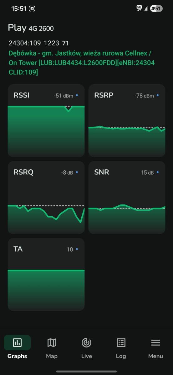

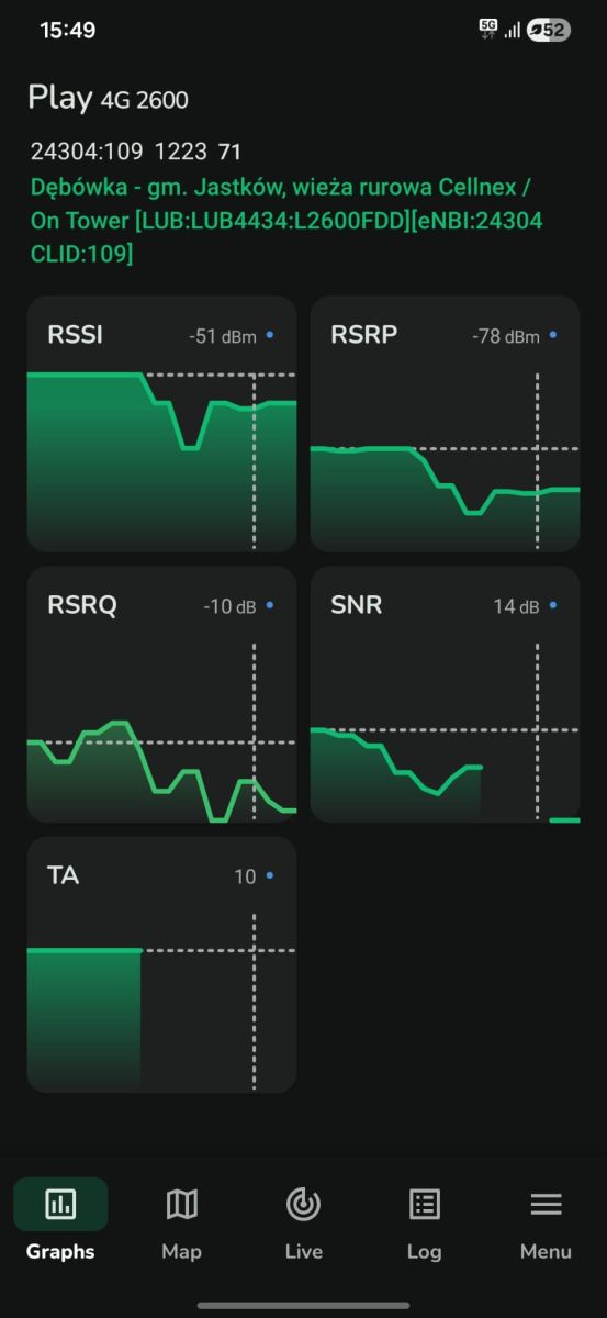

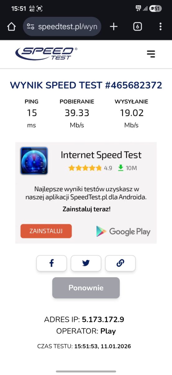

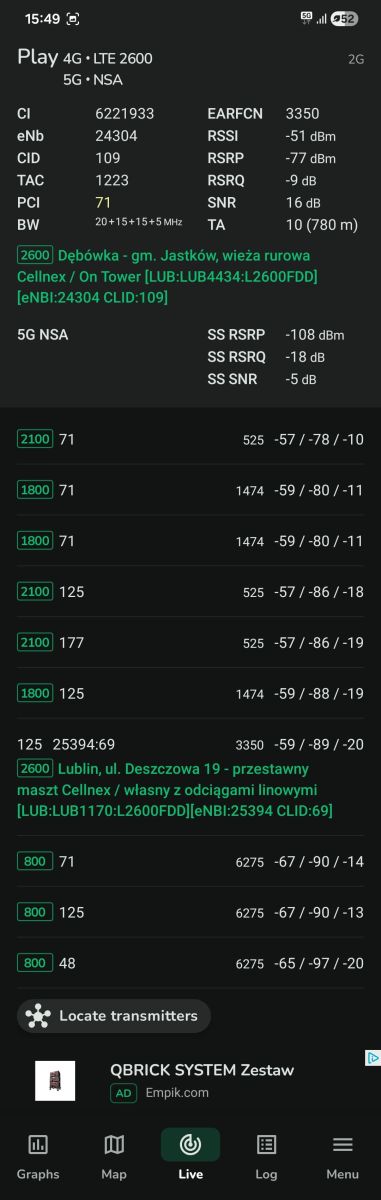

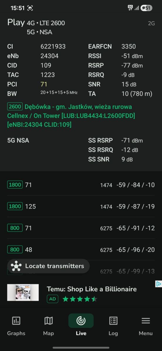

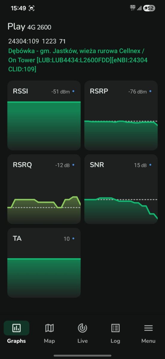

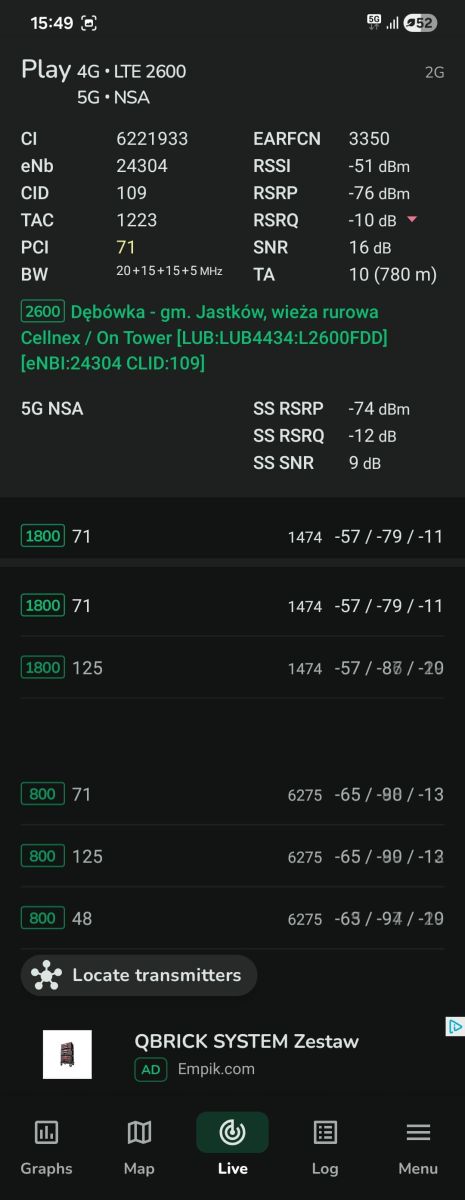

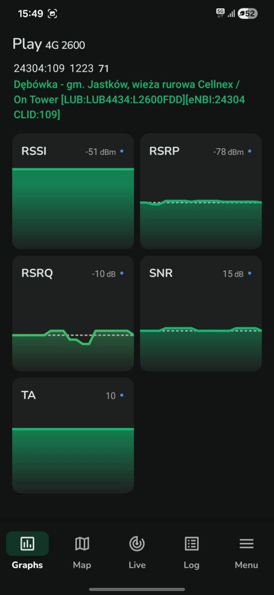

    Witam ponownie.Przepraszam, ale obowiązki nie pozwoliły mi się zająć tym wcześniej. Wrzucam screeny z Play . Pomiar robiony na zewnątrz.
    Zrzut ekranu z wynikami testu prędkości internetu: 36,26 Mb/s pobieranie, 21,12 Mb/s wysyłanie. Wynik testu prędkości internetu z sieci Play: pobieranie 39,33 Mb/s, wysyłanie 19,02 Mb/s Wykresy parametrów sieci 4G z aplikacji diagnostycznej w Play dla lokalizacji Dębówka. Zrzut ekranu z aplikacji pokazujący parametry sieci LTE Play 4G 2600 MHz Zrzut ekranu z aplikacji monitorującej sygnał LTE sieci Play dla pasma 4G 2600 MHz Ekran aplikacji sieci Play z danymi sygnału 4G: RSSI, RSRP, RSRQ, SNR i TA Zrzut ekranu aplikacji z danymi sygnału sieci LTE 2600 i 5G od operatora Play Zrzut ekranu aplikacji z danymi sieci 4G i 5G sieci Play w lokalizacji zewnętrznej Zrzut ekranu aplikacji diagnostycznej z danymi 4G i 5G sieci Play
    No i jeszcze dodam że we czwartek zadzwoniłem do tego mojego operatora internetu radiowego i powiedziałem co myślę o tych prędkościach i że chcę zrezygnować więc poproszę o informację jak napisać wymówienie i w jakiej formie im wysłać to jak wróciłem do domu to internet chodził idealnie , zrobiłem speedtest i okazało się że pobieranie jest 25Mb/s , wysyłanie 10Mb/s czyli kilkukrotnie szybciej niż było i do tej pory (niedziela wieczór więc okres kiedy zawsze miałem najwolniejszy internet) jest taka prędkość ........cha cha. Oczywiście klamka zapadła i żadne okresowe zabiegi nic tu nie zmienią jednak to dowód że można szybciej ..

    Z 3 sektora BTS-a Dębówka masz poprawne parametry sygnału z 3 sektora na pasmach pojemnosciowych LTE ale SINR nie powala, w sąsiadach pojawia sie tez PCI 125 czyli z 3 sektora na maszcie przy Deszczowej, sygnał nawet poprawny. Ale pojawia się też 5G ze słabym sygnałem i SINR, prawdopodobnie to N78 z jakiegoś dalszego BTS-a.

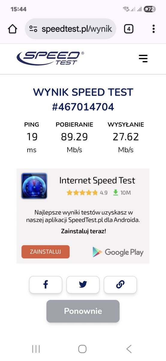

    Sprawa wygląda tak. Kolega z Orange przywiózł mi jakiś router TCL , ale mówił, że to nie ma sensu, bo i tak będzie słabo. Kupiłem starter Orange wsadziłem kartę i okazało się ze jest słabo. Oczywiście jest lepiej niż radiówka, ale prędkości były około 10-20Mb/s pobieranie. Testowałem dwa dni. Potem wsadziłem kartę Play i speed test wygląda tak : No jest to przepaść . Zaznaczam jednak że to jest router bez możliwości podłączenia anteny zewnętrznej. Postawiłem go przy oknie na poddaszu skąd widać nadajniki różne tu i tam. Jak na razie z Play wygląda to bardzo dobrze tak dobrze jak w T-Mobile, ale skoro kolego Matek piszesz że w T-Mobile warunki są nie do przyjęcia to może Play ? Co radzicie wziąść z Play ewentualnie ?
    Wynik testu prędkości internetu: 89,29 Mb/s pobieranie, 27,62 Mb/s wysyłanie, ping 19 ms
    Zrzut ekranu z wynikiem testu prędkości internetu: 134 Mb/s pobieranie, 31,93 Mb/s wysyłanie
    Natomiast w tym samym momencie zrobiłem Test radiówki . Wyszedł tak :
    Zrzut ekranu testu prędkości internetu z wynikiem 12,95 Mb/s pobierania

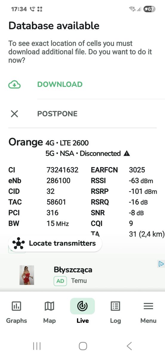

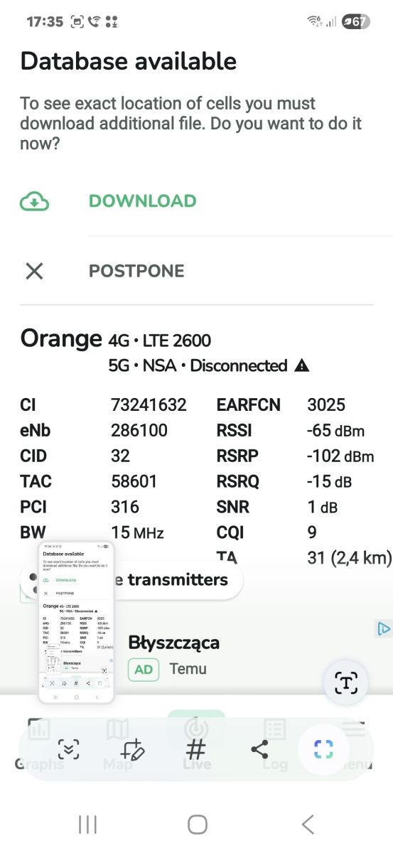

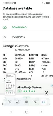

    TCL HH515V
    Proszę.
    Ekran aplikacji pokazujący dane sieci LTE 2600 MHz operatora Orange Ekran aplikacji pokazujący dane sieci LTE i status odłączenia 5G Zrzut ekranu z aplikacji pokazującej dane sieci komórkowej Orange LTE 2600

    A co to za karta Orange a ten kolega z Orange niczego się jak widać nie nauczył, wyjatkowo odporny na wiedzę, na siłę chce ci udowodnić ze Orange nie działa choć to nieprawda, w warunkach wewnetrzny router 5G/LTE to nieporozumienie, nie wspominając że przywożąc TCL ośmieszył się po całosci, to taka 3 liga, ja do ręki nie biorę niczego z TCL/Alcatel.
    Orange loguje się do BTS-a na Solidarności, do 2 sektora na LTE2600, sygnał dostateczny ale SINR fatalny. Karta Orange ma dostęp do 5G ?

    Dziwne bo telefon na screenach nie loguje się nawet do N1 na 2100MHz ale screen jest wykonany podczas połaczewnia na WiFi z routerem , zrób taki test z kartą Orange ale na zewnątrz tak jak dla T-mobile , bez połaczenia po WiFi , screen z aplikacji i speedtestu.

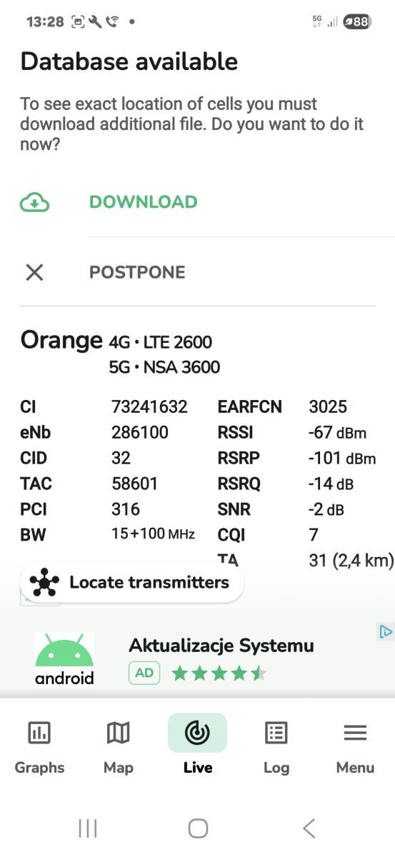

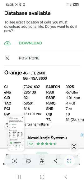

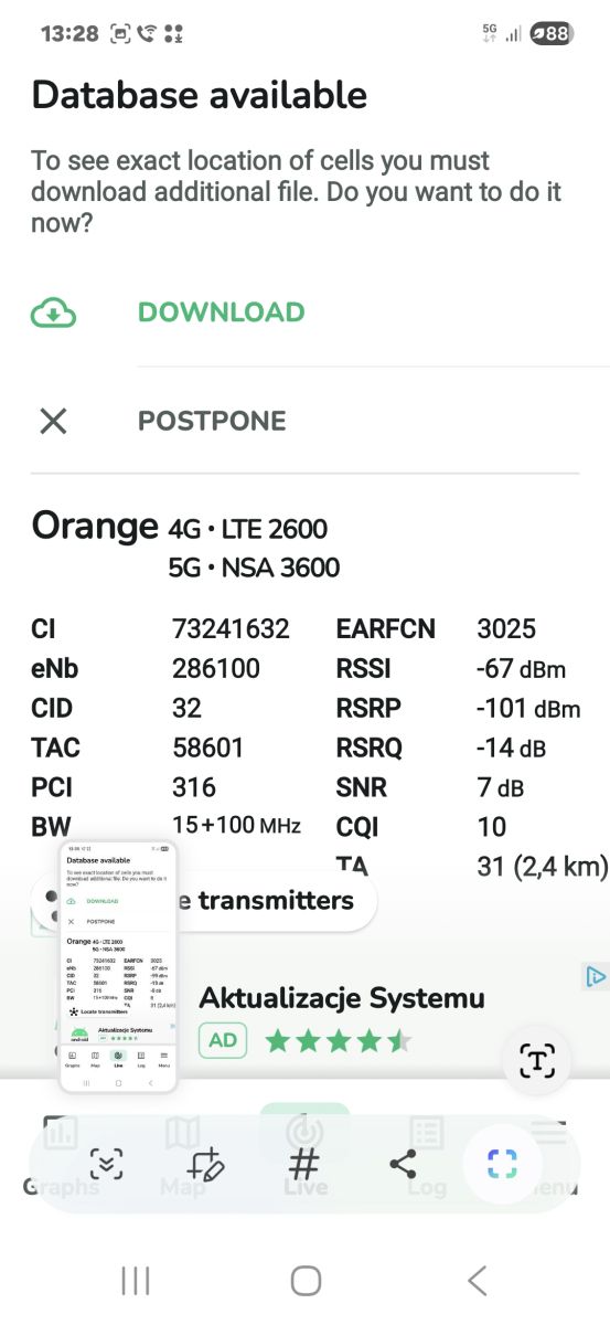

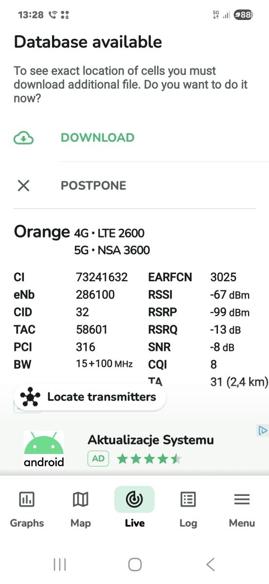

    Wrzucam screeny . Teraz na pewno nie było polaczenia z routerem . Test na zewnatrz.
    Ekran aplikacji pokazujący szczegóły połączenia 4G i 5G sieci Orange Zrzut ekranu z aplikacji pokazujący dane sieci komórkowej Orange 4G i 5G NSA Zrzut ekranu z aplikacji analizującej dane sieci komórkowej Orange 4G i 5G Zrzut ekranu z aplikacji pokazujący szczegóły sygnału sieci 4G i 5G operatora Orange. Ekran aplikacji z danymi sieci 4G i 5G operatora Orange oraz parametrami sygnału Zrzut ekranu z aplikacji pokazujący parametry sieci 4G Orange LTE 2600 i 5G NSA 3600

    Rozwiń tą stronę z NetMonster w dól, teraz to 5G N78, kotwica na LTE2600 z 2 sektora na Solidarnosci, do tego 5G N78, na 2600MHz dostateczny sygnał ale SINR zmienny. Jak wypadł speedtest w tych warunkach dla Orange.
    Pokaż to temu koledze z Orange bo skompromitował się po całości, on nie ma nawet pojęcia o sieci własnego operatora. Zarówno w Orange jak i w T-mobile łączysz się z N78

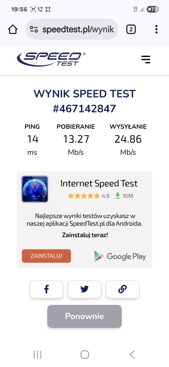

    Proszę.
    Wynik testu prędkości internetu: ping 14 ms, pobieranie 30.86 Mb/s, wysyłanie 32.49 Mb/s Wynik testu prędkości internetu z pingiem 14 ms, pobieraniem 13,27 Mb/s i wysyłaniem 24,86 Mb/s
    • Internet radiowy, spadki prędkości wieczorem, wiele urządzeń podłączonych do routera Screenshot_20260125_195609_Chrome.jpg (355.72 KB) Musisz być zalogowany, aby pobrać ten załącznik.
    • Internet radiowy, spadki prędkości wieczorem, wiele urządzeń podłączonych do routera Screenshot_20260125_195521_Chrome.jpg (355 KB) Musisz być zalogowany, aby pobrać ten załącznik.

    Nie wiedziałem, ale i tak jest słabo, to znaczy lepiej niz radiowka, ale o wiele gorzej niż t mobile i play . Oczywiście to cały czas bez anteny zewnętrznej rzecz jasna. Jeśli to jest niezbędne do interpretacji faktów to zrobię jeszcze raz wieczorem jak będę w domu.
