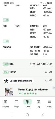

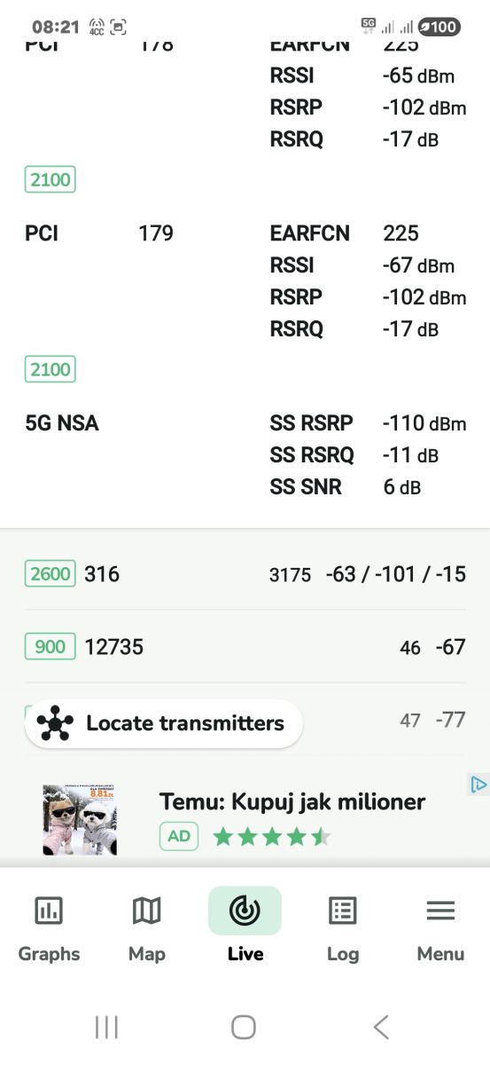

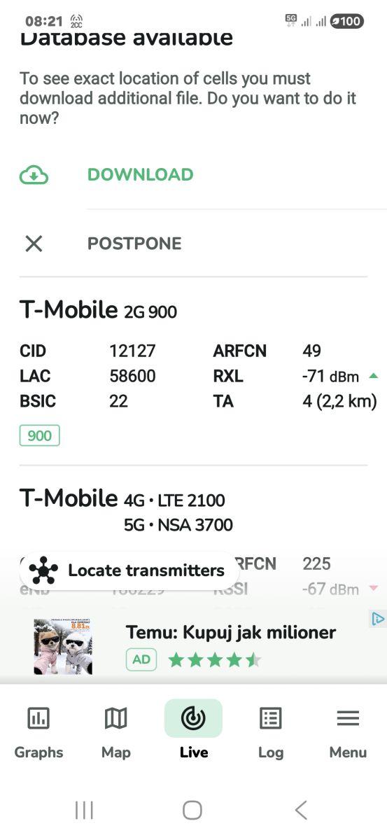

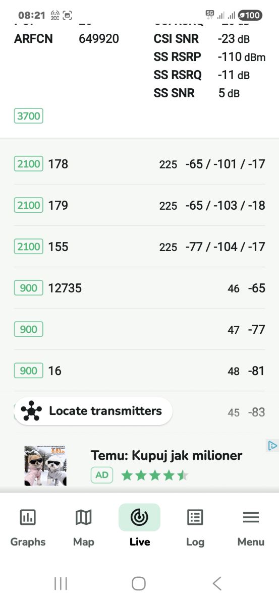

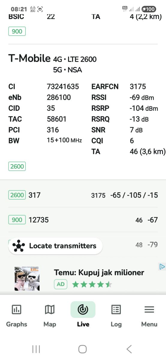

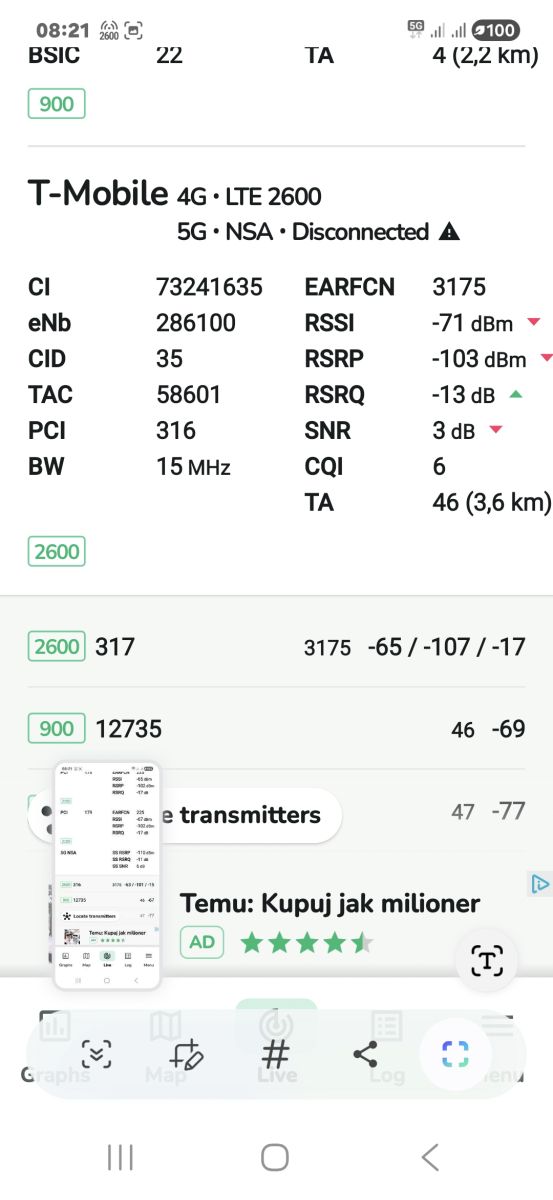

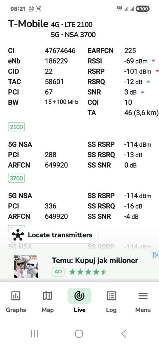

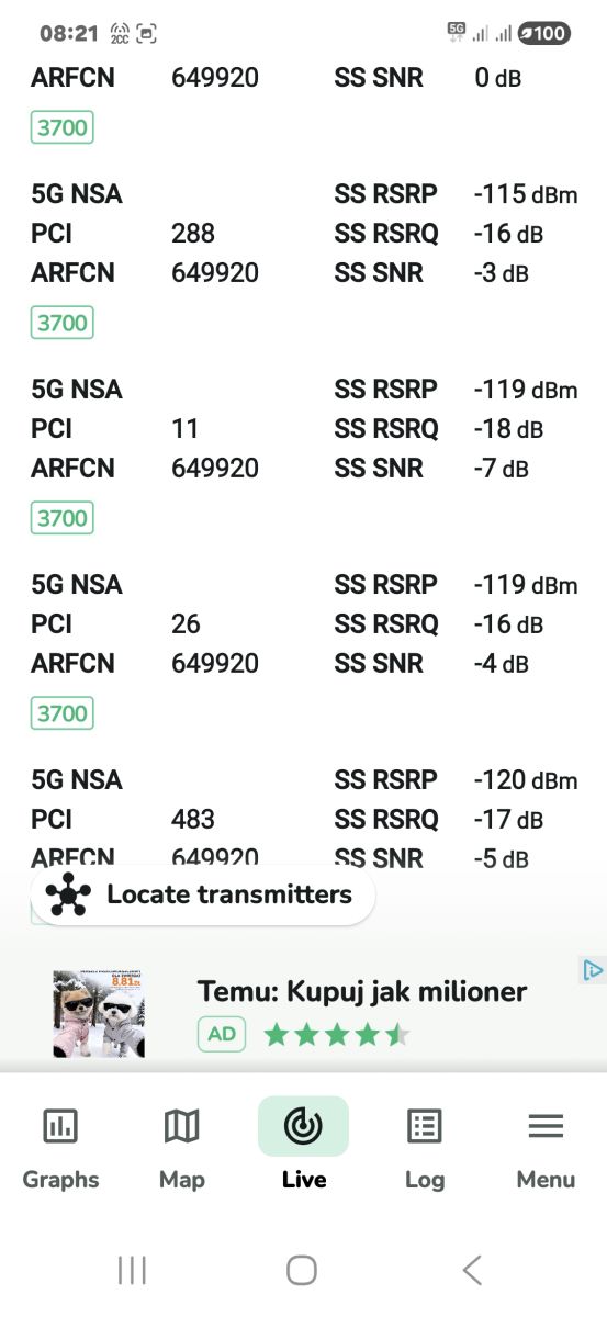

    Dzień dobry . Przesyłam screeny T- Mobile z mojego telefonu. Stałem na zewnatrz z telefonem. Widać maszt Dębówka bezpośrednio bez przeszkód terenowych. Wczoraj nie zdążyłem kupić karty Play. Zrobię to jutro. Mam nadzieję że coś tam na tych screenach widać, bo ciagle zmieniają się wartości danych .
    Internet radiowy, spadki prędkości wieczorem, wiele urządzeń podłączonych do routeraInternet radiowy, spadki prędkości wieczorem, wiele urządzeń podłączonych do routeraInternet radiowy, spadki prędkości wieczorem, wiele urządzeń podłączonych do routeraZrzut ekranu aplikacji sieciowej z danymi sygnału 5G i LTE w różnych pasmachZrzut ekranu aplikacji z danymi sieciowymi LTE i 5G z telefonu T-MobileZrzut ekranu z aplikacji pokazującej parametry sieci LTE T-Mobile i siłę sygnałuZrzut ekranu z aplikacji monitorującej sygnał sieci T-Mobile z danymi LTE i 5GZrzut ekranu aplikacji sieciowej z parametrami sygnału komórkowego LTEZrzut ekranu aplikacji pokazujący parametry sygnału sieci komórkowej 5G i LTE

    Testy na zewnątrz? Pierwsze połączenie to kotwica na LTE2100 z BTS-a na kosciele przy Nałeczowskiej, 2 sektor parametry sygnału dostateczne, do tego 5G3700 N78 z któregoś z okolicznych BTS-ów, bo to NSA. W grę wchodzi ten na kościele, na Solidarności a nawet dalsze na Slawinkowskiej czy Kozubowszczyźnie, w sąsiadach pojawia sie kilka PCI na N78. Parametry sygnału na 5G N78 słabe. Na 2 kotwica na LTE2600 z Solidarności z 2 sektora sygnał dostateczny ale w sąsiadach podobny na LTE2600 z 3 sektora, to skutek tego ze 2 sektor jest na azymut 230 a 3 na 350 a ty jestes pomiędzy nimi.
    Ogólnie podobnie jest też z Nałeczowskiej bo na tych BTS-ach układ azymutów sektorów jest podobny w tej części Lublina.
    Pokaż jeszcze speedtesty w tych warunkach ale ogólnie juz widać ile warte były te analizy "fachowców" z Orange.

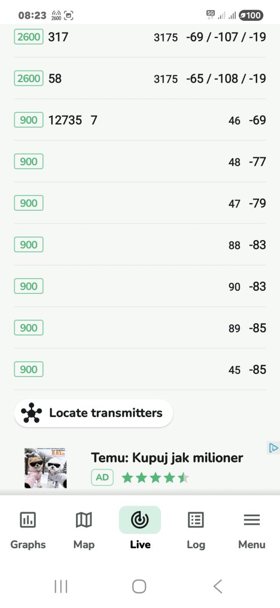

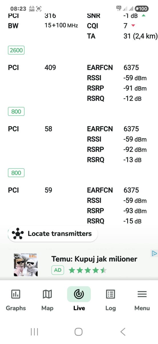

    Coś dodaje, ale z jakich to nadajników to nie mam pojęcia. Nie wiem jak mam to zrobić żeby pokazać / zrobić screenshot z danego nadajnika. Robione na zewnątrz jeden po drugim.

    Na razie OK, widać że osiagi w T-mobile na zewnątrz na telefonie są niezłe, to kolejny dowód na to ze od lat mogłes korzystać z internetu mobilnego tego operatora i Orange bo obydwaj korzystają z tych samych stacji bazowych NetWorks na LTE I 5g n1 a teraz jeszcze doszły pasma 5G N78 dla kazdego z nich. Jeszcze test Play na Virgin Mobile , niewykluczone ze uda sie też skorzystać z 5G3500 N78 w Play na kotwicy LTE z Dębówki , bo Play ma N78 na kilku dalszych BTS-ach. Nie przekreślałbym tez Plusa bo w DĘBÓWCE ma na maszcie Plusa LTE2600+1800 i miał dostać w 3 kwartale 2025 5G2600 N41.
