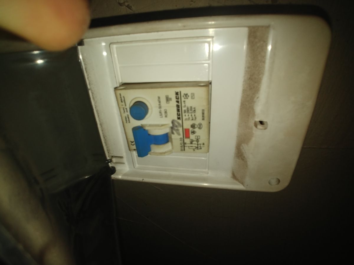

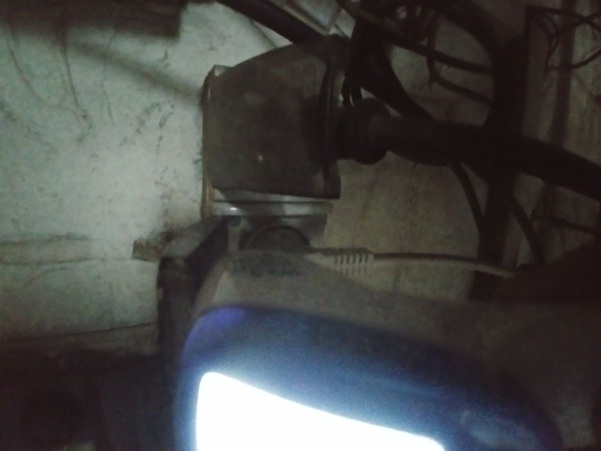

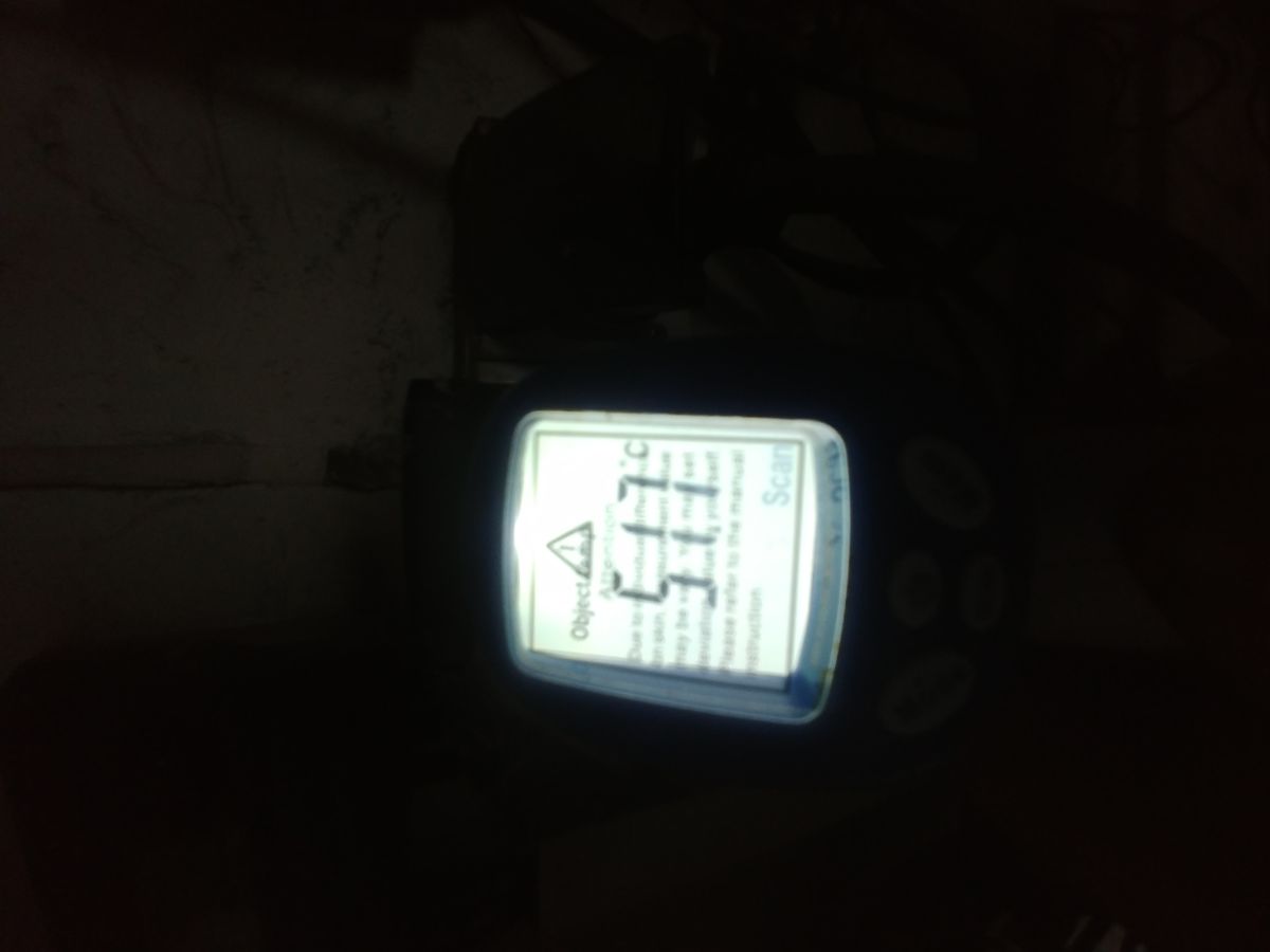

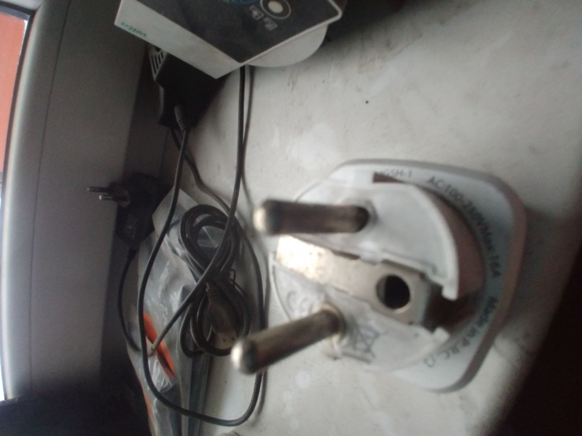

    Dzień dobry, mam taki problem, iż grzałka 3 kW nagrzewa wtyczkę i już uszkodziła mi gniazdo Wi-Fi, niby 230 V 16 A, a chciałbym sterować grzałką przez Wi-Fi, w tej chwili mam G13 Tauron i chcę korzystać z najtańszej taryfy.
    Czy mógłbym poprosić o jakąś podpowiedź, jak to najlepiej rozwiązać?
    Grzałkę mam od niedawna, znajomy elektryk zrobił instalację w kotłowni w 2018, pytałem go o tę grzałkę, to powiedział, iż wystarczy ją wpiąć do gniazda i będzie wszystko spoko.
    Gniazdko elektryczne, wtyczka od grzałki i przedłużki (wpięty kocioł max 200 W).
    Przegrzane gniazdko z podłączoną wtyczką grzałki w słabo oświetlonym pomieszczeniu
    Temperatura wtyczki.
    Wyświetlacz miernika wskazujący temperaturę 77,6°C w ciemnym pomieszczeniu
    Uszkodzone od temperatury gniazdko Wi-Fi.
    Wtyczka IGSH-1 z deformacją termiczną na tle gniazda i kabli
    Zabezpieczenie obwodu w kotłowni.
    Wyłącznik różnicowo-nadprądowy Schrack B16/0,03 w obudowie natynkowej
    AI: Jaki dokładnie model i producent grzałki oraz gniazdka Wi=Fi były używane? Czy możesz podać ich specyfikację lub zdjęcia tabliczek znamionowych?
    Kospel grg30v02ac04160, gniazdko shopuj.pl igsh-1 AC: 100-250 V max 16 A.
    AI: Jak wygląda instalacja elektryczna w kotłowni – jaki jest przekrój przewodów, jakie są zabezpieczenia na tym obwodzie i w jaki sposób podłączona jest grzałka (gniazdo, bezpośrednio, przez przedłużacz)?
    Do kotłowni idzie przewód bezpośrednio z rozdzielnicy, na wejściu jest Schrack wyłącznik różnicowo-nadprądowy B16/0,03, przewód płaski, oznaczenia są pod farbą, szerokości 10 mm i grubości 4,5 mm, który rozgałęzia się w dwie strony: po jednej stronie podpięta jest pompa ciepła do CWU moc 460 W, a po drugiej stronie jest gniazdko, do którego wpięta jest wtyczka oryginalna z grzałki, w drugim polu jest wpięta wtyczka od przedłużacza, a w nią kocioł i pompki maksymalnie 200 W.
    #2 21805731
    CYRUS2
    Posty: 17844
    Pomógł: 1233
    Ocena: 3491
    JoZekJes napisał:
    Czy mógłbym poprosić o jakąś podpowiedź jak to najlepiej rozwiązać?
    1. Tanie rozwiązanie - założyć gniazdko Wi-Fi innej firmy, może będzie lepszej jakości.
    2. Drogie rozwiązanie.
    Zasilać grzałkę przez sterownik uruchamiany z gniazdka Wi-Fi.
    Sterownik pobiera znikomy prąd.

    JoZekJes napisał:
    już uszkodziła mi gniazdo Wi-Fi, niby 230 V 16 A.
    Gniazdo sterowane Wi-Fi, chyba. Te 16 A max. obciążenia jak zwykle chińskie, więc w obwód grzejnika musisz wbudować stycznik.

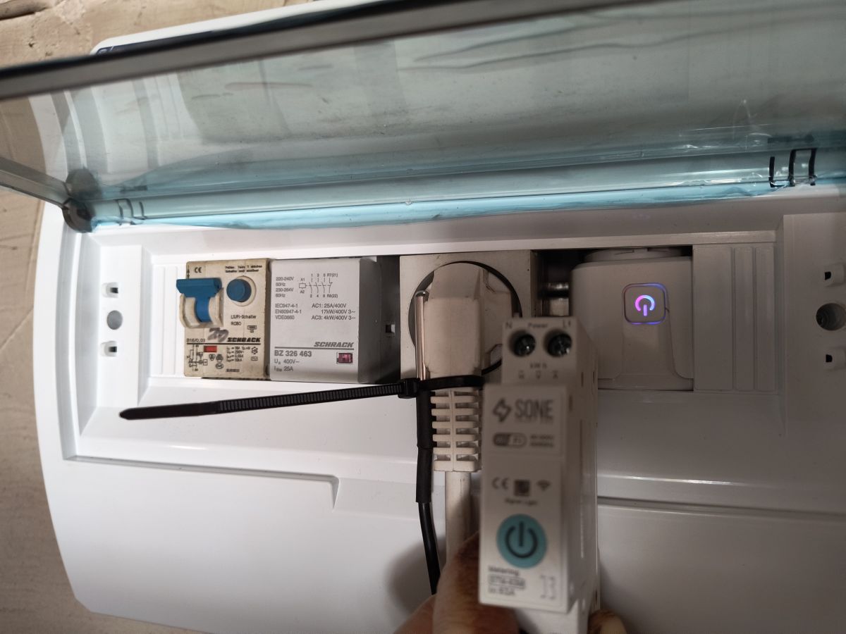

    Elektryk był, zamontował wszystko razem z "Przekaźnik WIFI 16 A Tuya smart z pomiarem zużycia DIN zdalne sterowanie". Niestety nie wytrzymał próby sterowania z 2 kW obciążenia na stycznik. Po dwóch próbach włączenia i wyłączenia urządzenia już nie wstało. Ogólnie stwierdzam fakt, iż dopłacanie do sprawdzania ilości prądu, który wykorzystujemy, było błędne, gdyż przez przekaźnik nie płynie prąd. Teraz muszę zareklamować i odzyskać pieniądze.
    Rozpacz. To po co stycznik ?
    Stycznik działa, to przekaźnik Wi-Fi się zepsuł i teraz działa na zwykłym gniazdku Wi-Fi

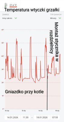

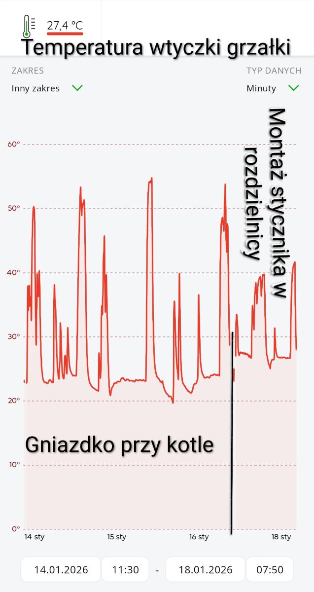

    Od siebie dodam, że zmiana miejsca montażu gniazdka pozwoliła na obniżenie temperatury wtyczki. Zauważyłem, że gniazdo przy kotle zostało trochę nadtopione.
    Wykres temperatury wtyczki grzałki przed i po zmianie miejsca montażu
    Szczerze, gdybym wiedział, że montaż grzałki 3 kW będzie obarczony problemami, wybrałbym 2,5 kW.

    JoZekJes napisał:
    Od siebie dodam że zmiana miejsca montażu gniazdka pozwoliła na obniżenie temperatury wtyczki
    Nie ma takiej opcji.
    (poprzednio musiało być coś spartaczone)
    JoZekJes napisał:
    zauważyłem że gniazdo przy kotle zostało trochę nad topione.
    Gniazdko i wtyczkę należy wymienić.
    Gniazdko przy poborze 3kW zawsze będzie się grać.
    Dlatego należy zastosować gniazdko i wtyczkę dobrej jakości.

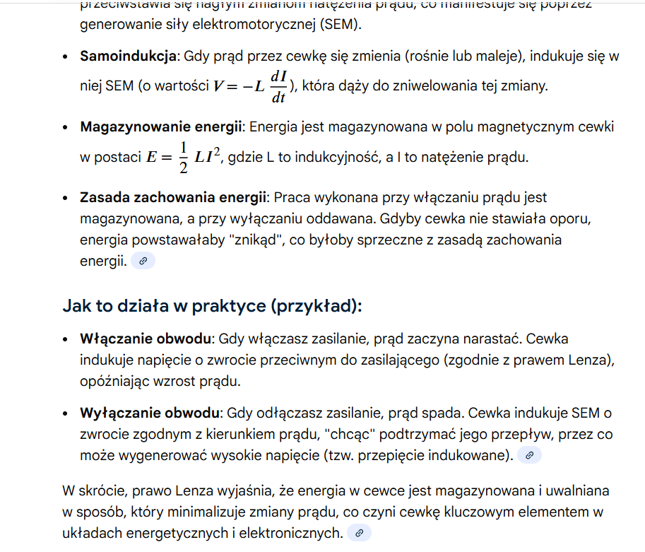

    CYRUS2 napisał:
    Cewka typowego stycznika generuje przepięcia.
    Postanowiłem rozwinąć myśl:
    I to jeszcze jakie.
    Pewnie, że nie do sprawdzenia, zbadania zwykłym miernikiem, multimetrem ale na sto procent takowe muszą występować.
    Bo takowa cewka zachowuje się podobnie jak statecznik przy zapłonie świetlówki.
    Czyli gdy tak zwany starter rozłącza swoje styki to, to właśnie rozłączenie generuje podwyższone napięcie
    Po prostu (opis przepięcia) gdy odłączamy (nie włączamy, bo gdy włączamy to sytuacja jest odwrotna) taką cewkę od źródła zasilania, a na dodatek jeszcze jak takowa posiada rdzeń to napięcie gwałtownie wzrasta w celu podtrzymania owego.
    Sytuację tą opisuje jedno z praw Lenza które to można znaleźć bez problemu w sieci.
    Oto taki skrótowy opis:
    Fragment artykułu opisujący samoindukcję, magazynowanie energii i działanie cewki w obwodzie.
    Jakiś czas temu (już dosyć dawno) taki elektroniczny przekaźnik o dość dużym prądzie (były to czasy gdy można było tak średnio takowy zdobyć) postanowiłem zastąpić właśnie zwykłym stycznikiem.
    Niestety nie do końca wszystko działało.
    Cewkę stycznika załączał mechaniczny (i tu był prawdopodobnie błąd) przekaźnik.
    Niby wszystko działało, ale nie do końca, bo raz działało, a raz nie działało.
    I prawdopodobnie za tą sytuację odpowiadały wtedy te elementy indukcyjne, typu cewki, rdzenie.
    Elementy te potrafiły tak zakłócić sterującą elektronikę, że po prostu nic z tego nie wyszło.

    Nie zauważyłem problemów z wtyczką od grzałki. Nowe gniazdo jest lepszej jakości.
