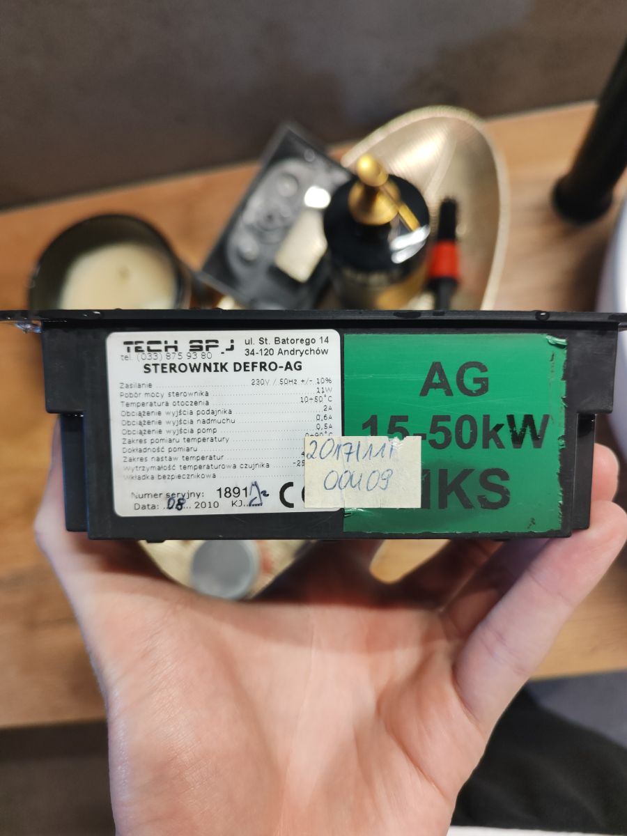

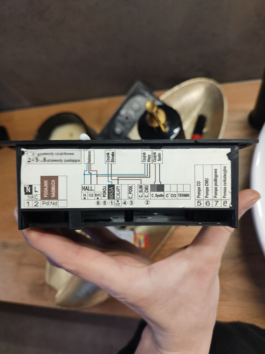

    Sterownik DEFRO-AG Tech SPJ trzymany w dłoni, z widoczną etykietą i zieloną naklejką „AG 15–50 kW” Naklejka ze schematem podłączeń na obudowie sterownika kotła trzymanego w dłoni

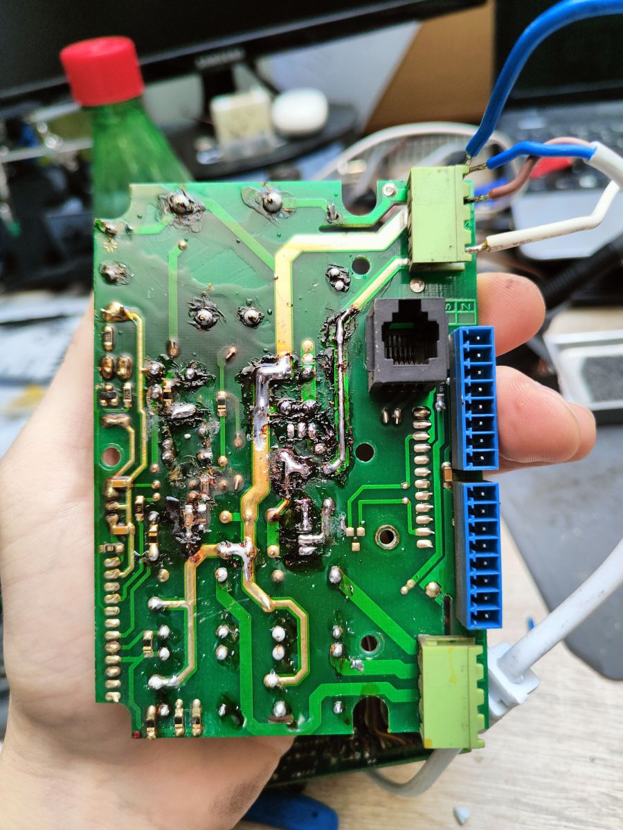

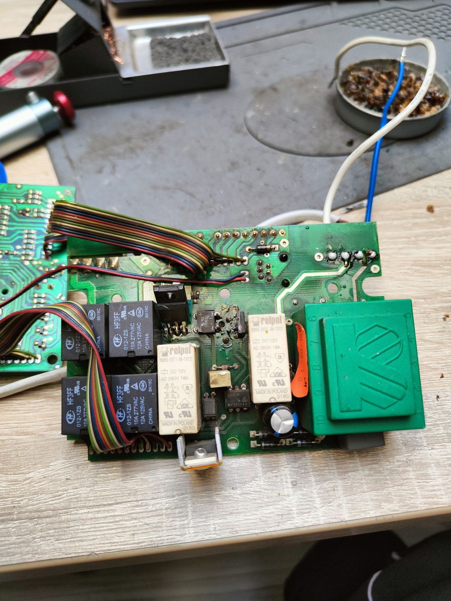

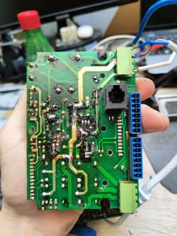

    Witam mam problem ze sterownikiem do pieca Defro mianowicie sterownik nie włącza turbiny i podajnika na wyjściu na turbinę i podajnik jest 20 v gdzie turbina jest na 230 v. Ma ktoś jakiś pomysł. Ogólnie sterownik używany i widać że ktoś już kiedyś w nim grzebał. Poprawiłem zimne luty, przekaźniki sprawdzone. Nie mogę dojść co steruje napięciem na wyjściach.
    Żarty sobie robisz? Wygląd tej płytki od strony druku to jakieś nieporozumienie.

    Ty go próbujesz uruchomić na stole czy jako podłączony na kotle?
    Sterownik Ci nie ruszy jak nie będzie miał podłączonych wszystkich czujników.

    Ostatnio pomogli mi uruchomić na stole (inny) sterownik do pieca: https://www.elektroda.pl/rtvforum/topic4161898.html
    do tego celu było wymagane zasymulowanie czujników temperatury przez wstawienie trzech rezystorów, oraz wstawienie zworki zamiast zabezpieczenia termicznego → po tym zabiegu mogłem testować sterownik.
    Jakie rezystory Ci nie powiem, bo różne sterowniki mogą wymagać różnych czujników, ale może ktoś inny podpowie.
    U mnie, jak nie był zwarty termik (na stole), to nie działał podajnik i nadmuch; ale działało sterowanie pompami.
    Jeśli chodzi o sterowanie nadmuchem, to u mnie (ale tutaj też na to wygląda), jest zrealizowane przez przekaźnik i w szeregu z tyrystorem. Przekaźnik steruje ON/OFF, a tyrystor pozwala na regulacje mocy nadmuchu (czy to 6 stopniami czy procentowo).
    Same sterowniki są zasilane z układu niskiego napięcia (pewnie 12V, bo na takie napięcie są przekaźniki u Ciebie i u mnie).
    Wiec do potwierdzenia jest ciągłość obwodu, oraz termik (zwarł na stole).
    Ja dla świętego spokoju wymieniłem większość układu wykonawczego i zasilania:
    - wszystkie przekaźniki → jest to mechaniczny element, musi się zużywać, może nie łączyć itp,
    - kondensatory elektrolityczne → praca w podwyższonej temperaturze musi je szybciej degradować,
    - półprzewodniki: tyrystor i regulator napięcia + pastę termoprzewodzącą → raptem pare złoty,
    - kondensatory ceramiczne przy układzie wykonawczym → pewnie niwelują piki / zakłócenia od załączania i wyłączania silników pomp / nadmuchu, pracują w cieple, kosztują grosz.
    Jest dużo zachodu / emocji / stresu z wymianę sterownika; więc uznałem że szkoda oszczędzać na pojedynczym elemencie, chcąc mieć pewność jakości nowych elementów, to kupiłem je w tme, ale możesz wybrać inną hurtownie; osobiście odradzałbym portale aukcyjne. Wszystkie kosztowały niecałą stówkę; dużo / mało; cieżko powiedzieć.
    Sterownik po tym serwisie działa.

    To jest sterownik marki TECH produkowany dla DEFRO.
    W sterownikach TECH, czujniki temperatury to sensory KTY81-210. Na stole można zamiast tych czujników podłączyć rezystory 2 kΩ - zasymulujesz temperaturę około 25 °C. Można podłączyć rezystory o nieco większej rezystancji 2,2 kΩ, 2,5 kΩ - zasymulujesz wyższą temperaturę.
    W miejsce termika trzeba do testu na stole wstawić zworkę.
    Wyjątkiem jest czujnik temperatury spalin, jeśli sterownik z takim współpracuje (ale ten czujnik można w ustawieniach wyłączyć).
    Czujnik temperatury spalin to PT1000, można go zasymulować rezystorem np. 1,1 kΩ - 1,2 kΩ.
    1,1 kΩ zasymuluje temperature około 25°C.
