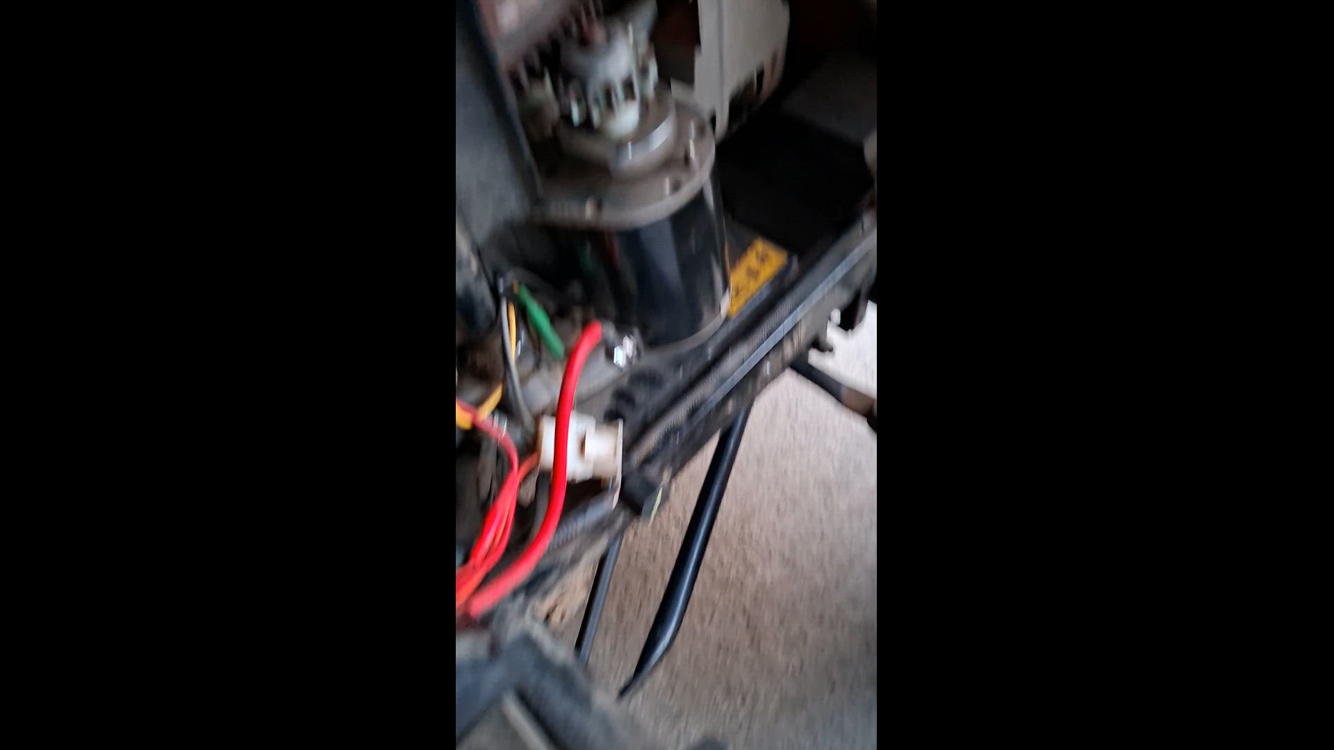

    Traktorek ogrodowy nie może odpalić.
    Rozrusznik ledwo może obrócić silnik. Stycznik burczy i wibruje.
    Jak odpiąłem rozrusznik od korpusu silnika i dałem do masy, to raz kręcił mocno, a innym razem wolniej, i wtedy nawet kółko zębate nie poszło do góry.
    Proszę o pomoc, gdzie leży problem? W samym rozruszniku czy w styczniku?
    Akumulator naładowany.
    Silnik Briggs and Stratton Powerbuilt 3130, 344 cm3
    Film w załączniku.
    Z góry dziękuję za wsparcie!

    Stycznik ma się załączyć na ,,stałe". Wygląda to albo na spadki napięcia albo na uszkodzony stycznik. Z drugiej strony podając plus bezpośrednio na rozrusznik, rozrusznik ma działać za każdym razem.

    Po próbie z akumulatora z auta - bez większych zmian. Kręci niezmiennie słabo, jak na filmie.
    To, co się zadziało, to gorąca obudowa rozrusznika (ten metalowy walec z zębatką przy silniku), gorący przewód plus oraz gorący stycznik (ta kostka, gdzie wchodzi i wychodzi plus oraz są dwa cienkie przewody: fioletowy i czarny).
    Dalej celować w wymianę stycznika, czy jednak coś innego sprawdzić?

    Uszkodzony rozrusznik. Wymontować i oddać do naprawy ewentualnie kupić nowy.

    Sprawdź jeszcze jak kręci sam rozrusznik bez stycznika. Wystarczy masa i podać kablem plus do rozrusznika ale odłącz go od stycznika. Zakręć w ten sposób kilka razy rozrusznikiem i sprawdź czy robi się.cieply oraz zaobserwuj jak kręci. Musisz być pewny że rozrusznik jest ok wtedy można szukać dalej.

    Zrobiłem test, jak pisał kolega @piotrekwoj1, i rozrusznik, odpięty całkiem od maszyny, przypięty na krótko do tegoż akumulatora, pozwala na wiercenie dziur w metalu ;) Kręci się znakomicie, po 30 s kręcenia ciągle zimny. Czyżby przyczyną był stycznik? Jakoś mogę go sprawdzić, czy od razu zamówić nowy?

    @RevRev Stycznik nie ma nic do rzeczy. Sprawdz ten rozrusznik przez niego. Masz wobec tego zablokowany albo zatarty silnik. Spróbuj obrócić wal korbowy np. jakimś kluczem nasadowym albo pokręć kołem zamachowym.

    Sprawdź, czy te cienkie przewody przy styczniku nie są luźne
    i czy rozrusznik nie zazębia się krzywo lub zębatka rozrusznika nie ma za dużego luzu.
    U mnie taki sam rozrusznik miał za duży luz na zębatce i zazębiał się krzywo i był problem z kręceniem silnikiem.

    Przepiąłem stycznik na nowy - to samo. Burczy, ledwo kręci, tak jak pierwotnie na filmie.
    Próbowałem z akumulatora samochodu i to samo.
    Celować w wymianę rozrusznika?
    AT PRO: Zębatka rozrusznika wpasowuje się elegancko w zęby silnika.

    >>21867959
    A odkrecaleś rozrusznik i sprawdzałeś na pusto?
    Obejrzałem filmik dokładniej to na nagraniu masz stale zazębiony rozrusznik. Tak nie da rady ruszyć. U mnie tak było gdy sprzegielko się nie cofało.
    Przesmaruj rozrusznik i przeczyść komutator.

    Ostatecznie traktorek wylądował na serwisie, naprawa dotyczyła laski popychacza i luzów zaworowych. Do tego wymiana filtrów paliwa i powietrza oraz oleju. Całość za 400 zł. Silnik kręci jak wściekły 🙂 czuć w nim głód trawy ;)
