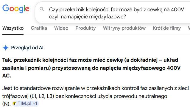

    Cewka na napięcie fazowe jest na 230V a cewka na napięcie międzyfazowe jest na 400V - oba napięcia przemienne. Link
    Przekaźnik kolejności faz i stycznik w 4-żyłowej maszynie - skąd N?
    Przekaźniki jak i styczniki są także na 400V co rozwiązuje w większości przypadków problem braku "N"...
    Pozdrawiam..

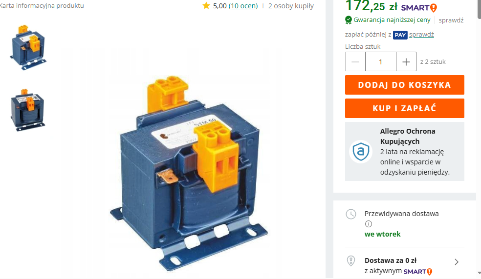

    Być może tzw. transformator do obwodów sterujących jest tańszy? Taki sobie transformatorek z 400VAC na 220VAC.
  • #9 21882129
    mojamycha93
    Poziom 3  
    Posty: 10
    Ooo! Bardzo dobra myśl, poszukam!

    Tu rozwiązaniem w maszynie może być zastosowanie stycznika na 400V, niepotrzebującego N.
    Ale trzeba jeszcze zwrócić uwagę na sam przekaźnik kontroli kolejności i zaniku "Faz", bo być może on do poprawnego działania potrzebuje podłączenia do N, a wtedy zastosowanie stycznika na 400V nie rozwiązuje problemu, bo nadal nie ma skąd wziąć N dla przekaźnika kontroli "Faz".
    Wtedy może się okazać, że do zasilania maszyny nie wystarczy przewód czterożyłowy (fazy L1, L2, L3 oraz ochronny PE), ale trzeba będzie użyć przewodu pięciożyłowego, żeby doprowadzić również N (neutralny).

    A cewka drugą stroną do następnej fazy. I tak wyjdzie 400V. Pomysł z transformatorem dobry, ale ekonomicznie wątpliwy. Nie spotkałem transformatorów 400/230 tak niewielkiej mocy (tylko cewka stycznika, 10-20VA?). A może sama maszyna ma "w sobie" odpowiednie trafo? Uprościłoby to robotę. Masz schemat tej maszyny?

    Zakładam trafo. To będzie najlepsze rozwiązanie.
