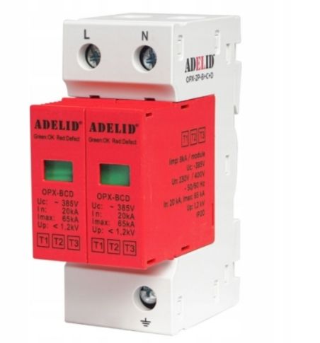

    - Ochronnik przepięciowy SPD 2-polowy (T1+T2+T3)

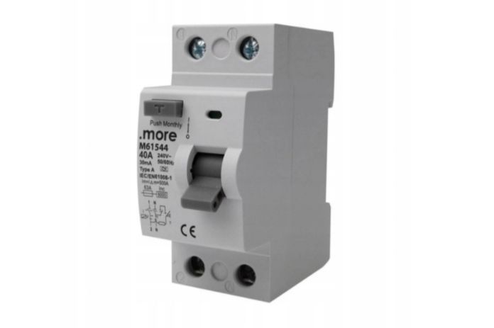

    Wyłącznik różnicowoprądowy (RCD) 2P 25A typ A (30mA)

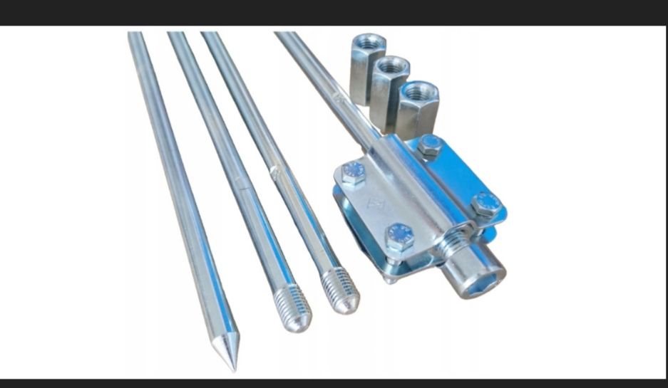

    - Uziom szpilkowy gwintowany 3m

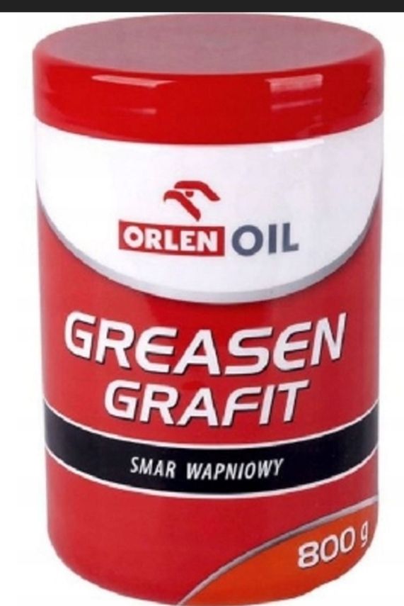

    - smar grafitowy Orlen

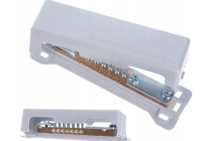

    - szyna łączeniowa grzebień
    1. Uziom szpilkowy 3m został już wbity, łączenie i łączniki szpilek posmarowane tym smarem orlen,

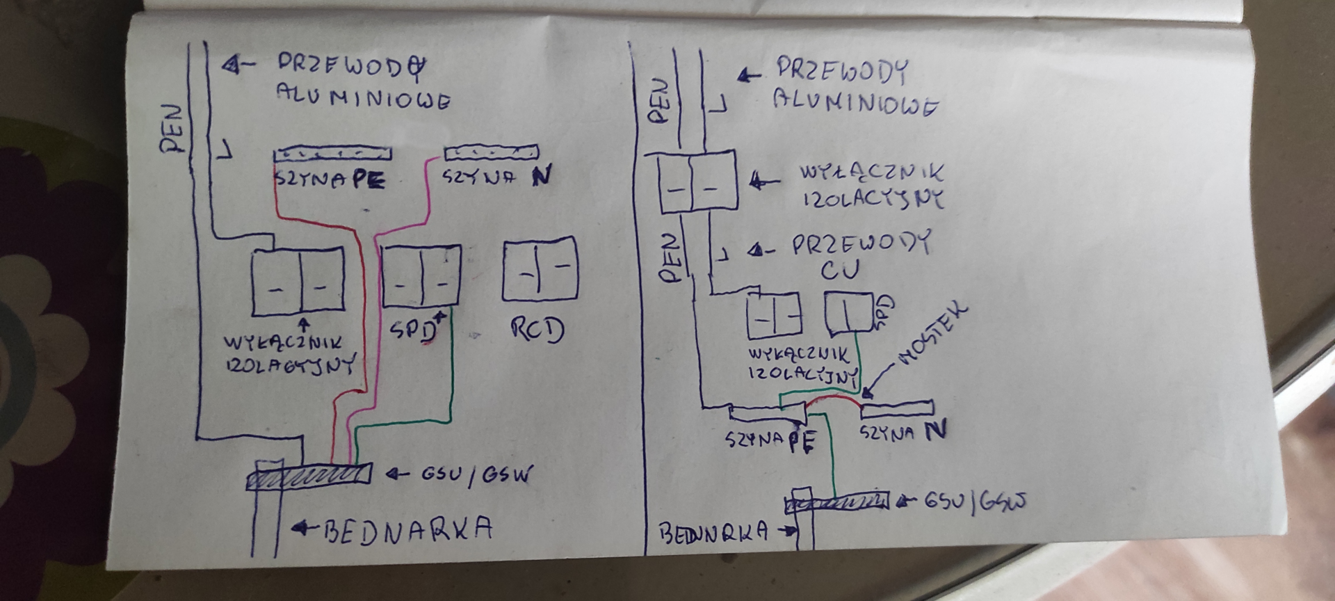

    Bardzo proszę o rozjaśnienie 4 kluczowych kwestii:
    1. Przejście z aluminium na miedź na wejściuPanowie w sklepie dali mi pomarańczową kostkę z opisem 600V i kazali połączyć stary kabel aluminiowy z nowym kablem miedzianym  i dopiero miedzią wejść do rozdzielnicy plastikowej.
    2. Na tym połączeniu zamiast kostki drugi pan ze sklepu sugerował zakup trzeciego rozłącznika izolacyjnego. 2 przewody aluminiowe wchodzą do rozłącznika z jednej strony i od dołu podłączam nowy miedziany kabel.3. Gdzie fizycznie zrobić podział PEN?W sieci znalazłam informacje, że jeśli to TN-C( tak ocenili pracownicy), to wejściowy przewód niebieski (PEN) mam podłączyć bezpośrednio do GSW zaciśniętej na bednarce.
    Stamtąd mam wyprowadzić przewód do rozdzielnicy na szynę PE i z szyny PE zrobić mostek do szyny N.
    Czy GSW może być fizycznym punktem podziału? I czy jeśli tak zrobię, to czy z GSW mogę ciągnąć przewody PE bezpośrednio do gniazdek, czy wszystko musi iść przez szynę PE w rozdzielnicy?4. Podłączenie ochronnika SPD 2P, a pętla indukcyjnaJak prawidłowo uziemić SPD? Jedne źródła mówią, żeby dół SPD połączyć z szyną PE w rozdzielnicy. Inne, że dół SPD musi iść osobnym, grubym przewodem (np. moim LgY 25 mm²) bezpośrednio do GSW na bednarce.
    Jeśli puszczę osobno przewód z szyny PE do GSW i osobno z SPD do GSW, to czy nie stworzę jakiejś pętli indukcyjnej? Odległość to tylko 35 cm. Czy ułożenie tych kabli ściśle obok siebie i spięcie opaskami rozwiąże problem pętli?
    5. Gdzie i jak wpiąć rozłączniki izolacyjne 100A?Dostałam dwa aparaty 2-biegunowe (2P). W sieci czytam sprzeczne wersje. Jedna mówi, żeby pierwszy rozłącznik założyć na sam kabel fazowy wchodzący do altany (tylko 1 biegun?).
    Druga, żeby rozłącznik 2P założyć dopiero za punktem podziału PEN na wydzielone już przewody L i N. Jak to rozplanować, wiedząc, że przewodu PEN/PE pod żadnym pozorem nie wolno przerywać?

    Co do kolejności to: rozłącznik->SPD->RCD->zab nadprądowe->odbiorniki.
    SPD nie powinien mieć połączenia z PE. Jeśli jest jeden uziom to bezpośrednio do niego.

    Najpierw trzeba być pewnym czy to jest układ sieciowy TN czy TT.
    Do czego mają być te rozłączniki izolacyjne w ilości 2 szt? Czym tłumaczył sprzedawca zakup trzeciego rozłącznika?

    Oczywiście przewodu PEN nie rozłączany o ile tam faktycznie jest taki przewód (sieć typu TN z układem ochrony TN-C).
    Do łączenia przewodów aluminiowych z miedzianymi stosuje się specjalne podkładki, tulejki czy oczka zaprasowywane, bimetalowe.
    Poza tym to co pokazałaś na zdjęciach to najtańsza chińszczyzna, niewiadomej jakości. Osobiście bał bym się coś takiego zamontować.
    Przewód uziemiający od ogranicznika przepięć do GSU łączymy niezależnie, możliwie jak najkrótszym odcinkiem przewodu. Od GSU/GSW prowadzimy oddzielne połączenie do listwy PE.
    Rozdział PEN na PE i N zasadniczo powinien być wykonany na oddzielnym zacisku i dopiero od tego zacisku wyprowadzony przewód do szyny PE. Chodzi o to, żeby w listwie PE nie płynęły prądy robocze.

    Kurczę, to jest zwykła altana działkowa, a sprzętuuu...
    Tam wystarczy tylko:
    - rozdzielnica natynkowa 1x8,
    - 1x RCD,
    - 1x B16 na obwód gniazd,
    - 1x B10 na obwód oświetlenia,
    - złączka PEN (np. OTL PEN50),
    - odpowiednia ilość przewodów do rozszycia,
    - kilka metrów kabli do gniazd i do oświetlenia (w tym gniazdka, włączniki i lampy),
    i jak już się uprzeć, to nowy kabel na WLZ od ZK do altanki. Reszta do zwrotu, tam gdzie sprzedali.
