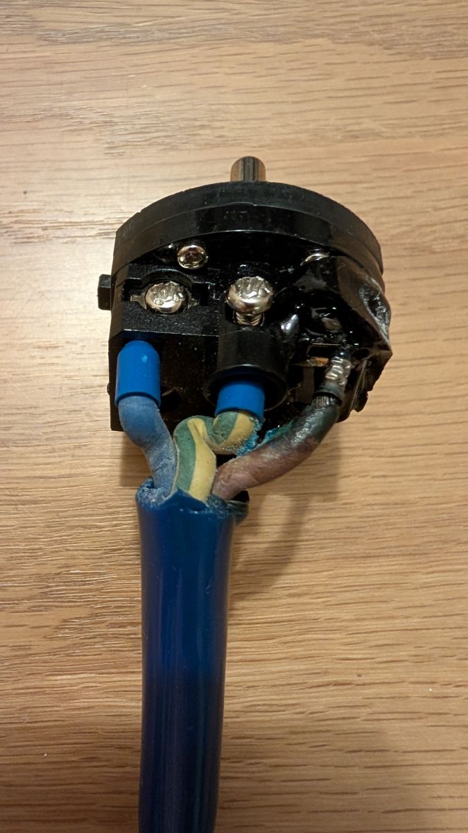

Jak uniknąć stopienia gniazda IP54 przy ładowaniu EV 1-fazowo 8-10A?
kwazik 02 Lip 2026 18:09 318 10
✨ Problem dotyczy przegrzewania i częściowego stopienia gniazda ogrodowego IP54 podczas ładowania samochodu elektrycznego z jednofazowego obwodu przy prądzie 8–10 A. Zastosowano przewód H07BQ-F 2,5 mm² oraz tulejki zaciskowe, ale po stronie fazy pojawiło się uszkodzenie termiczne. Rozważane są działania zapobiegawcze: wymiana gniazda na wersję z okrągłymi zaciskami kablowymi, zastosowanie tulejek miedzianych cynowanych ERKO oraz ewentualnej pasty do zacisków, aby poprawić jakość połączenia i ograniczyć nagrzewanie styków.
