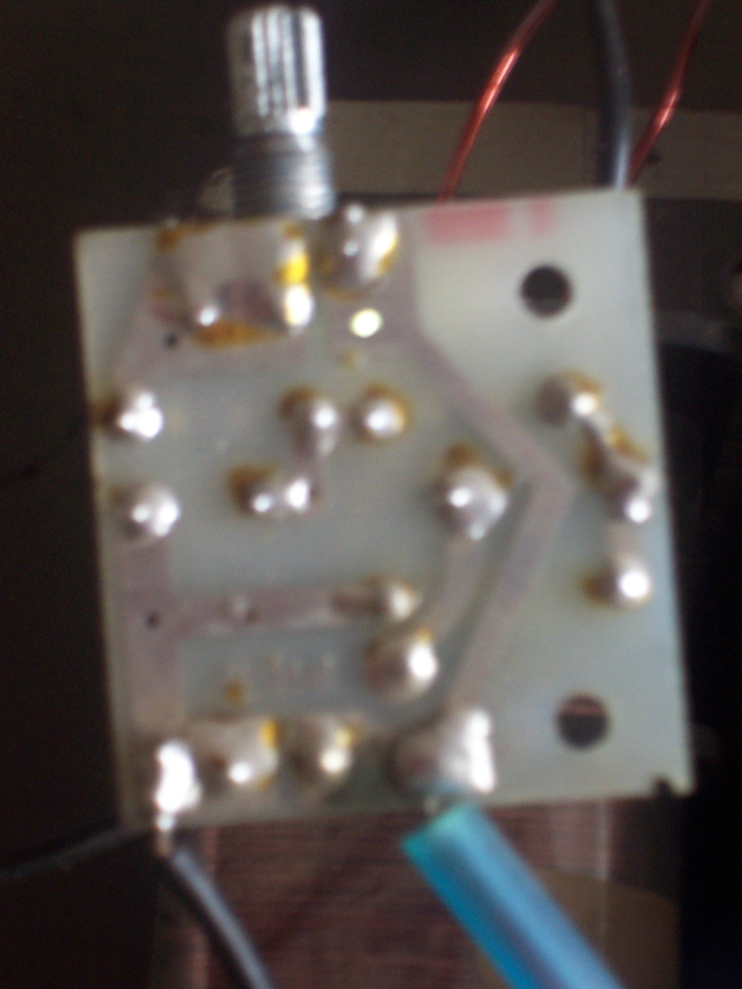

    #12 2167539
    Nstan
    Posty: 811
    Pomógł: 309
    Ocena: 156
    mariusz-a napisał:
    Jak wykonac prostownik do ładowania akumulatorów?Mam transformator bezpieczeństwa 24V , czy moge go wykorzystać?
    Nic nie piszesz na temat trafa jak są nawinięte uzwojenia. Jeśli oddzielnie to najpierw musisz rozebrać rdzeń transformatora. Jest to trafo 24V a Ty chcesz uzyskać 12 V . Proponuję abyś odwinął dokładnie połowę uzwojeń i wykonał odczep. Następnie zacznij ponownie nawijać uzwojenie robiąc odczep co pół wolta. Gdy zrobisz 5 odczepów nawiń pozostałe zwoje. Dalej pozostanie Ci około 24V które zawsze możesz wykorzystać (nawet do oświetlenia). Możesz także odwinąć 30 zwojów na pierwotnym i nawijając ponownie co dziesięć wykonać odczep. Uzyskasz w ten sposób regulacje zgrubną na wtórnym i dokładną na pierwotnym. Jeśli zamontujesz jeszcze mostek Gretza będziesz miał już gotowy prostownik do ładowania akumulatorów 12V.
    mariusz-a napisał:
    Dziękuję za odpowiedzi i przepraszam że nie odzywałem się wcześniej ale nie posiadam internetu tylko korzystam z kafejki internetowej. Gdybym chciał zrobić prostownik na 6 i 12 V to czy mogę uzyskać to za pomocą regulatora elektronicznego?
    Regulację prądu możesz osiągnąć za pomocą regulatora elektronicznego, ale jeśli chodzi o napięcia 6 i 12 V to najlepiej byłoby wykonać odczepy na 6 i 12V. Jeśli chciałbyś wykonać prostownik regulując prąd odczepami musisz na uzwojeniu wtórnym odwinąć nie połowę a 3/4 uzwojenia. Otrzymasz wtedy 6V a następnie postępujesz podobnie jak opisywałem wyżej przy 12V. W jednym z moich prostowników zastosowałem prosty regulator elektroniczny. Dołączam fotkę
    • Jak wykonac prostownik do ładowania akumulatorów? od strony elem.JPG (467.87 KB) Musisz być zalogowany, aby pobrać ten załącznik.
    • Jak wykonac prostownik do ładowania akumulatorów? od druku.JPG (425.41 KB) Musisz być zalogowany, aby pobrać ten załącznik.
