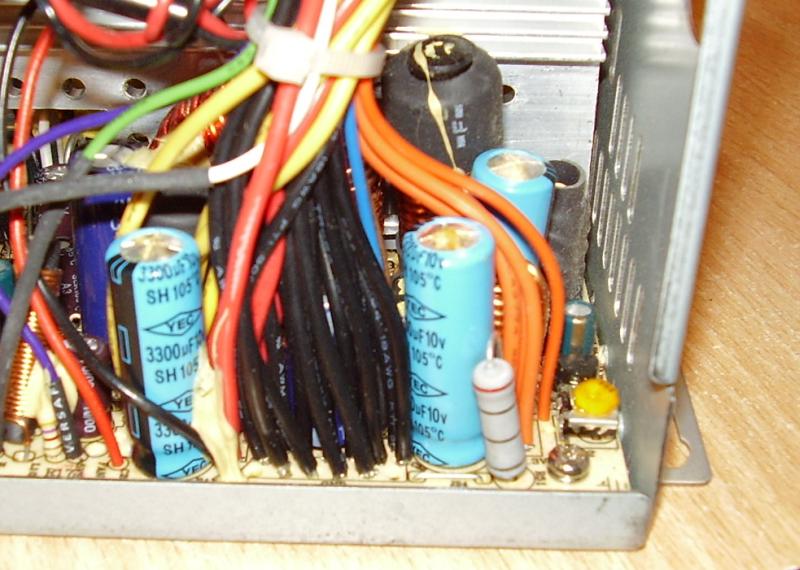

    Kolejny zasilacz do mojej kolekcji:
    CODEGEN 300X1 (300W) - odszedł sam, reszta komponentów z dość rozbudowanego zestawu przetrwała. Pochodził z 4 lata...
    Na razie doszedłem do uszkodzonej duodiody - a raczej dwóch diod 3A (i gdzie te 20A?) na jednej blaszce...
    Zasilacze te - mimo że awaryjne - nadal uważam za bezpieczne
