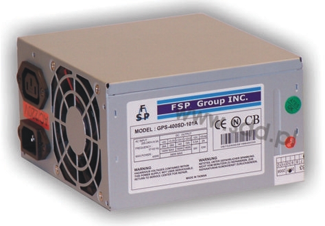

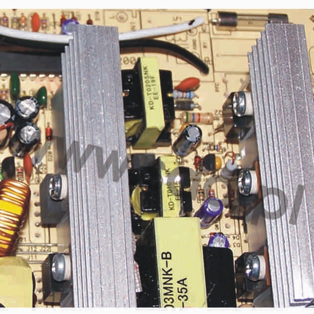

    http://forum.zenfist.pl/viewtopic.php?t=931 - nie wiem ile w tym prawdy, ale myślę że warto ostrzec o tym osoby, które mogą sie skusić na ten zasilacz ze względu na niską cenę.
    http://allegro.pl/item253800342_nowy_zasilacz_fortron_fsp_400w_pfc_fvat_gwar.html

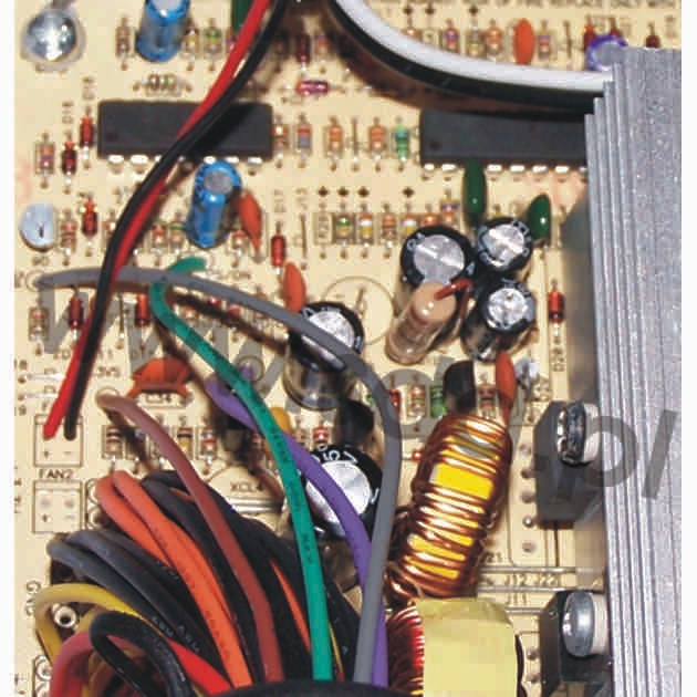

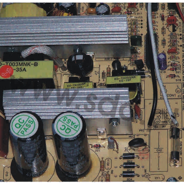

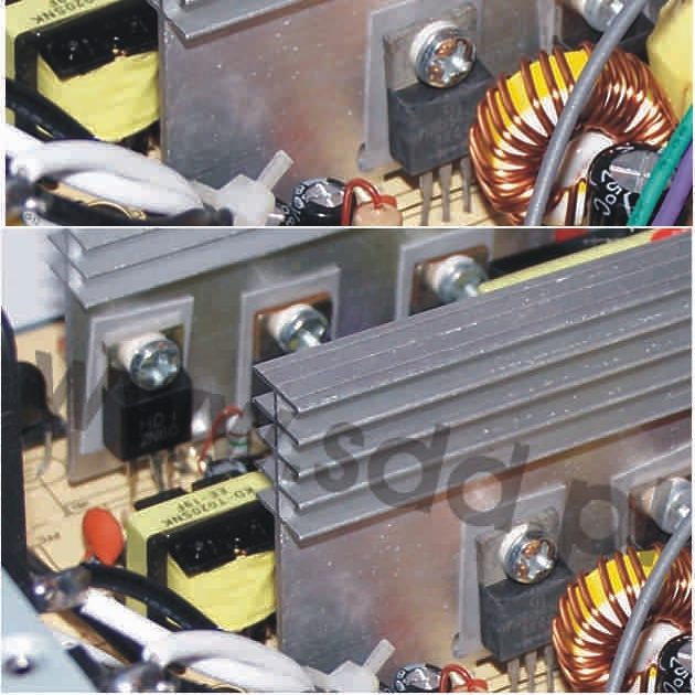

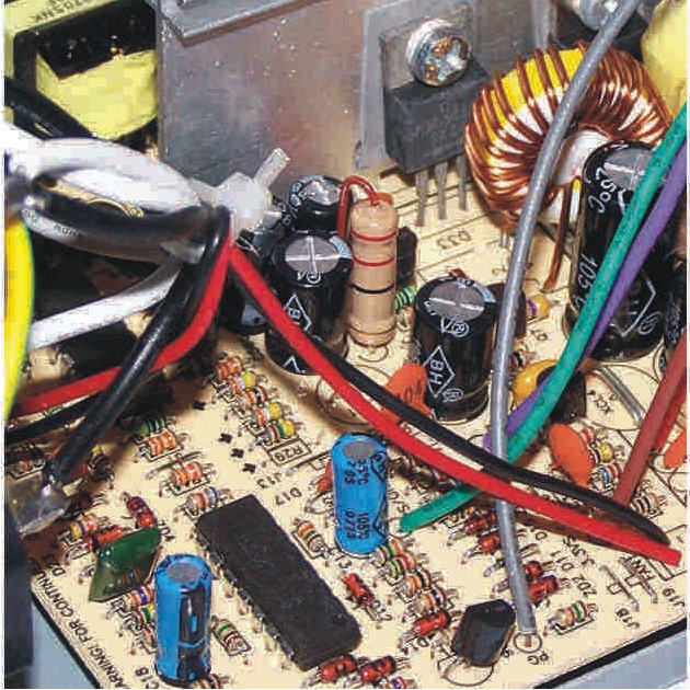

    Patrząc na zdjęcia z tej aukcji, rzeczywiście te zasilacze "FSP", wyglądają jak typowy Codegen 300W.
    Aukcja pewnie za jakiś czas z allegro zniknie, więc zdjęcia z wnętrza zasilacza umieściłem na serwerze elektroda.pl.
    Ranking uszkodzonych zasilaczy PC - bezpieczeństwo i wpływ na komponenty
    + zdjęcia z wnętrza zasilacza:
    Ranking uszkodzonych zasilaczy PC - bezpieczeństwo i wpływ na komponenty Ranking uszkodzonych zasilaczy PC - bezpieczeństwo i wpływ na komponenty Ranking uszkodzonych zasilaczy PC - bezpieczeństwo i wpływ na komponenty
    Popatrz dokładniej F.S.P a nie FSP.
    Ten gosciu sprzedaje podróby "fortrona"
    Fortron złozył oficjalna skarge do Aledrogo na tego goscia ze używa nazwy zastrzeżonej.
    Prawdziwe FSP czyli fortron to naprawde dobre zasilacze. Ja juz widziałem kilkadziesciat ubitych FSP 250-60MDN robione dla Packard Bella.
    Zawsze siada to samo czyli aktywne PFC. Czasami z efektownymi iskrami i zwarciem.
    Ale nigdy jeszcze nic te zasilacze z sobą nie zabrały
