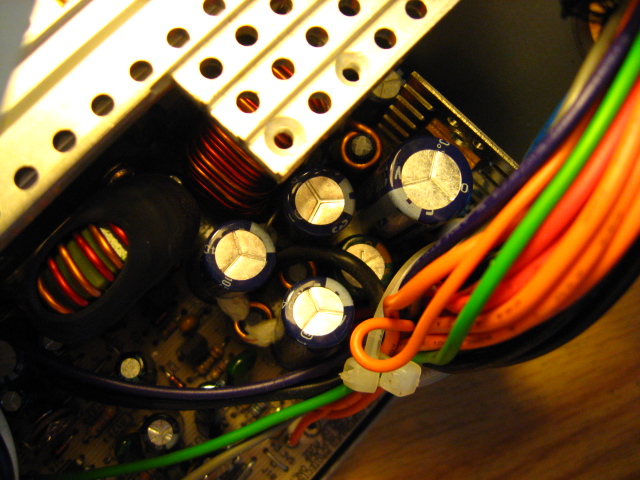

    Koledze padł zasilacz Topower 526P6 420W zaraz po upływie gwarancji. Uszkodzona strona pierwotna, wybiło korki. Zasilacz nie spalił nic w komputerze. Na zdjęciu widać wybrzuszone niebieskie kondensatory na jednej z linii zasilających. Jak oni projektują te zasilacze, że zaraz po gwarancji się psują?:?:
    • Ranking uszkodzonych zasilaczy PC - bezpieczeństwo i wpływ na komponenty DSCF1454.jpg (122.44 KB) Musisz być zalogowany, aby pobrać ten załącznik.

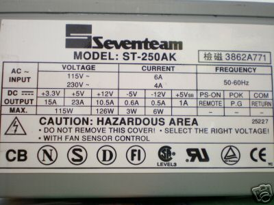

    Mam pytanie co powiecie o zasilaczu Seventeam ST-250AK ? Wyciągnąłem go z dośc starego kompa. Jest zbudowany dośc solidnie jak na mój gust,no i trochu waży.

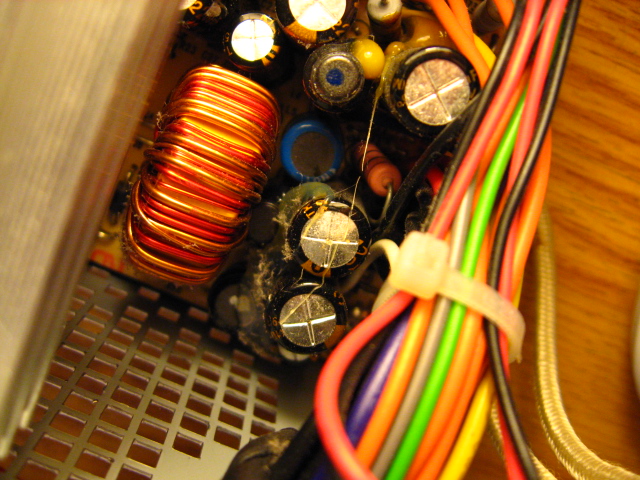

    Dorzuce od ciebie :
    Niedoszły terrorysta :
    Tracer 400W Hell fire ( ogien piekielny to on by zrobił w kompie klienta )
    2 lata mial i nawet nie byl mocno eksploatowany..
    A tu moj 4 letni Chieftec 1136H :
    Stan dalej idealny a latwego życia to on nie ma .......
    Wiec dla tych co chca oszczedzic na zasilaczu to polecam kupowanie dalej "zasilaczopodobnych" zasilaczy ;)
    Taki tracer kosztuje 70zł ... dokładasz 70-80 i masz cos co dzialą dlugie lata. ( szef 4 lata temu kosztował mnie 160zł )
