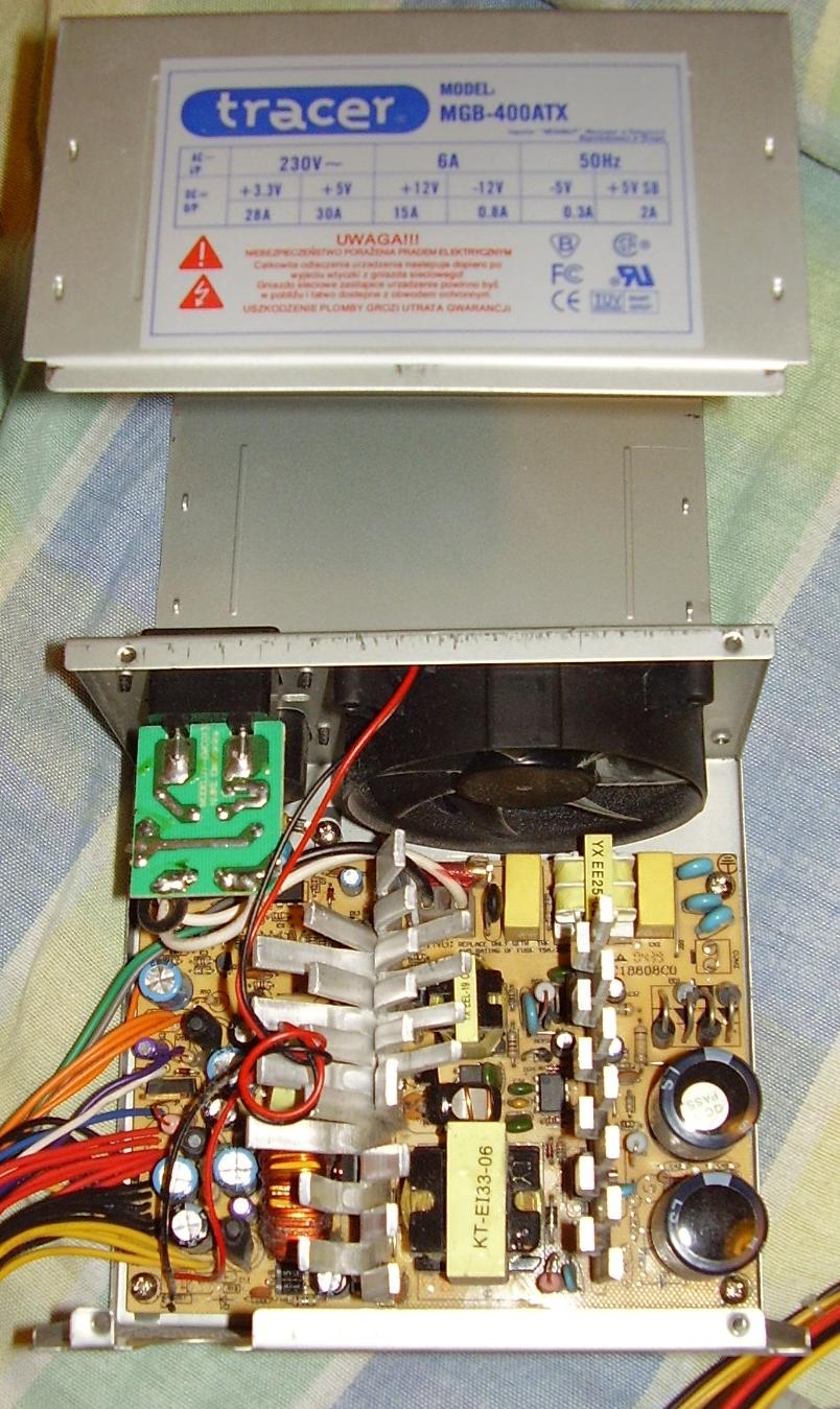

    /|\Atari
    Posty: 1189
    Pomógł: 65
    Ocena: 27
    Faktycznie pieniądze w błoto... Mogłeś kupić nawet nie modecoma ale Fortrona i to za 90 złotych z allegro. Kupiłem sobie w ten sposób nowego FSP350-60THA-P. Zdjęcie mojego starego Fortrona jest stronke wcześniej. No i masa ponad 2kg też mówi za siebie (w zasilaczu tak ciasno, że przez kraty nic nie widać z drugiej strony, z kolei do megabajtopodobnych to się patrzy jak przez lornetke :D ) Dodam też jeszcze że ModeCom to też nic szczególnego i nie ma co zabardzo go polecać, jest to chyba najniższa półka zasilaczy (nie mówie o wymienionych już wcześniej atrapach zasilaczy) w szczególności mowa o zasilaczach o oznaczeniu modelu "LC" bo kto to dla nich robi, to sami się już domyślcie :/. Wiele modeli wyprodukowało też dla modecoma FSP (producenci fortrona) dostrzega się w nich jednak ciut niższą jakość.

    /|\Atari
    Posty: 1189
    Pomógł: 65
    Ocena: 27
    GregBa - oto moment konfrontacji:P Mam na stanie takie samego tracera, jak opisywałeś, jednakże wykonawcą mojego jest chyba L&C ponieważ oznaczenia płytki to LC18808C0. Wszystko widać na zdjęciach. Dziwny radiator od shottkych to efekt dokręcenia jeszcze jednego radiatora do obecnego. Szczerze przyznam, że przez 1.5 roku nie przysporzył mi nigdy ciężkich chwil, prewencyjnie jednak przestałem go używać. U mnie akurat nie ma zbyt wielu braków, jednak elementy nie są zbyt dobrej jakości. Następny zasilacz to Codegen 250X1. Typowa nędza, co widać na zdjęciach. Dziwnym jest, że nigdzie nie wybulił żadnych kondensatorów w trakcie swojej 4 letniej kariery. Nawet na płycie ECS'a (może dlatego, nędza z nędzą wzajemnie się tolerują :P)

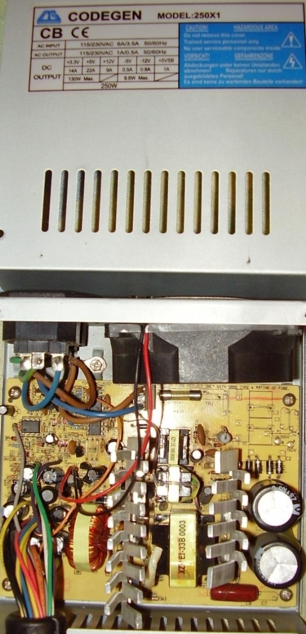

    Model tego producenta (w sensie opisu na obudowie) jeszcze nie trafił do mojej "kuźni" na "kowadło", ale PCB najwyrażniej jest takie same.

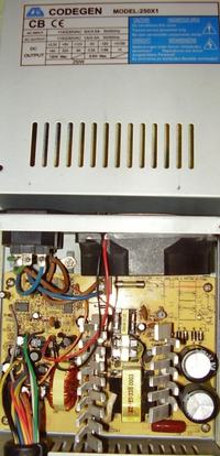

    No cóż, jak widać, wszystko co nie jest niezbędnie potrzebne do tego, by zasilacz w ogóle działał, to nie jest zamontowane, choć na PCB jest na te elementy miejsce.
    Inaczej, gdyby tego miejsca nie było, to konstrukcja nie otrzymałaby certyfikatu, ale ten "papier" to jedno, a produkcja u Chińczyka w "stodole", to druga sprawa.
    Pod względem konstrukcji, to jest to, moim zdaniem, konstrukcja poprawna na TL 494, czy jego odpowiedniku KA7500B, z prądem dopływającym do zacisku środkowego półmostka płynącym poprzez uzwojenie transformatorka sterującego bazy tranzystorów kluczy.
    W takim przypadku, przeciążenie, lub zwarcie po stronie wtórnej transformatora nie skutkuje załączeniem klucza i kontroler (TL 494) wyłącza sterowanie, bo przecież o to chodzi, a układ jest klasyczny i opisany w nocie katalogowej do TL 494.
    Powinno to również chronić tranzystory półmostka, ale nie zawsze tak jest, bo te, zwyczajnie, są zbyt słabe. We wcześniejszych konstrukcjach były stosowane tranzystory w obudowach TO-247 (3P), np. 2SC2555, a teraz spotyka się tylko w TO-220. To moim zdaniem powoduje, iż i one "padają".
    Najbardziej to mnie irytuje "radosna twórczość" składaczy, o czym już pisałem wcześniej, czyli wstawione duodiody mają maksymalne prądy wyprostowane mniejsze od tego co jest podane, dla danego napięcia, na obudowie.
    Jednak to nie tylko w CODEGEN'ach, takie coś można spotkać.

    TABSIOR napisał:
    Ad. owego Megabajta, ten miał już stabilizację +5VSB na transoptorze PC817. A opisywane przez Ciebie rozwiązanie było stosowane przez Codegen'a (Megabajt= zwykle Codegen) do modelu 250X - chassis CG-11 - a także w (nie)sławnym "psuju" L&C 235W... :twisted:
    To, co się spotka w środku Megabajta (CODEGEN'a), choć "pudła" i naklejki są identyczne, nie musi być zawsze to samo.
    Sam to wiem ze swoich obserwacji.
