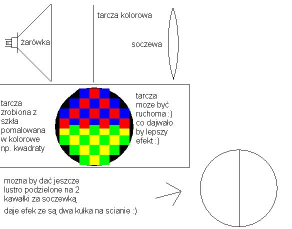

    a jesli mozna dodam cos od siebie co wymysliłem :)
    • Jak zastąpić soczewki żarówką PAR 30W 6V w układzie Flower? flower.JPG (35.89 KB) Musisz być zalogowany, aby pobrać ten załącznik.

    Dokładnie to jest właśnie ta żarówka :) w gwarancji podają świecenie około 200 godzin ale ona mi już świeci dwa lata :) lusterka wyciołem u szklarza zapłaciłem 1ZL. za kilkadziesiąt sztuk. żarówka kosztuje chyba 15ZL. lusterka pomalowałem markerami spirytusowymi :) tarczę wykonałem z blachy ,ponacinałem i wygiołem. tarcze umieściłem na kole obrotowym z (koguta) taki jak mają pojazdy uprzywilejowane :) taki kogut też można kupić w sklepie z oświetleniem dyskotekowym - jest troszke marny jeśli chodzi o konstrukcje,ale i tak chodzi tylko o tarczę obrotową z silniczkiem. kosztuje też około 15ZL. mozna oczywiście wykonać to z innych przekładni :) obudowa jak widać z komputera przecięta na pół. można oczywiście dodać na końcu lustro skanujące to zależy od inwencji twórczych ja swój FLOWER wczoraj pomalowałem na czarno już zaczyna przypominać fabryczny sprzęt jeszcze zostało mi obcięcie kantu za tarczą tak aby można było przykręcić FLOWER pod sufitem i przechylać i ustawiać pod odpowiednim kątem :) zaraz zrobie fote to zapodam jak to teraz wygląda....
