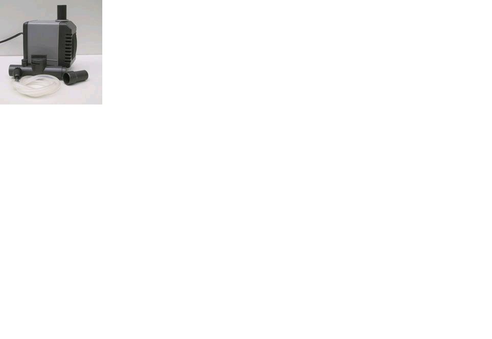

    Oto ta pompka, niestety nie mam zdjęć kiedy jest rozłożona, ale w środku jest tylko wirnik na ceramicznej ośce (magnes w kształcie walca) z turbinką. Cała reszta (uzwojenia) są zalane plastikiem. Pompka jest zasilana bezpośrednio z sieci bez żadnych transormatorków. Ma bardzo podobną budowe jak silkiczek ze starego programatora do polskiej pralki automatycznej. Pompka (na sucho) nie pracuje płynnie lecz takimi skokami. Co o tym myślicie ?

    #15 2277626
    Preskaler
    Poziom 40  
    Posty: 6412
    Pomógł: 492
    Ocena: 1043
    Obroty silnika synchronicznego reguluje się przez zmianę częstotliwości prądu a tą najprościej przez falownik. Można też zrobić regulację częstotliwości przy pomocy przestrajanego generatora ale jest to zupełnie nieopłacalne. Najprościej jest zmienić silnik na taki, którego obroty można w sposób prosty regulować. Falowników szukaj w sklepach lub na "Allegro". Oczywiście są one zwykle dużej mocy ale czasami można znależć i mniejsze.

    Znam się troche na akwarystyce i tam są urzywane takie pompki i z pewnością jest to silnik synchroniczny a więc triak nie wchodzi w grę. Najlepszy by był falownik ale są one dość drogie. Może da się się zmienić liczbę par biegunów?

    Nie da sie nic zmienic ani liczby biegunów (wszystko zalane plastikiem), ani zamienić silnika ponieważ jest on integralną częścią pompki. Czy pompy do centralnego ogrzewania mają taki sam typ silnika ? Tam możliwa jest stopniowa regulacja obrotów za pomocą jakiejś elektroniki.... ale to chyba inny silnik... ?

    Dziekuje wszystkim za odpowiedzi. Faktycznie nie ma sensu budowa falownika ani jego zakup w moim przypadku.
