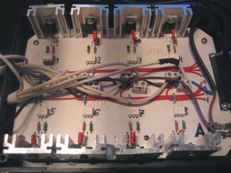

  • Chciałbym się wszystkim pochwalić wykonanym przeze mnie urządzeniem. Jest to urządzenie sterujące 8 kanałami lamp dyskotekowych przez port LPT komputera. Do wyzwalania podłączonych do niego lamp używam programu DiscoLitez Profesional Pro II. Urządzenie pozwala uzyskać niesamowite efekty świetlne zależne tylko od użytych lamp i konfiguracji programu. Mój projekt powstał w około 2 tygodnie, ale gdy sie ma wszystko co trzeba to jeden weekend wystarczy:D Koszt całego układu to około 70 zł(wszystko). Z elementów miałem jedynie kabel LPT(od skanera)i kable wewnętrzne.

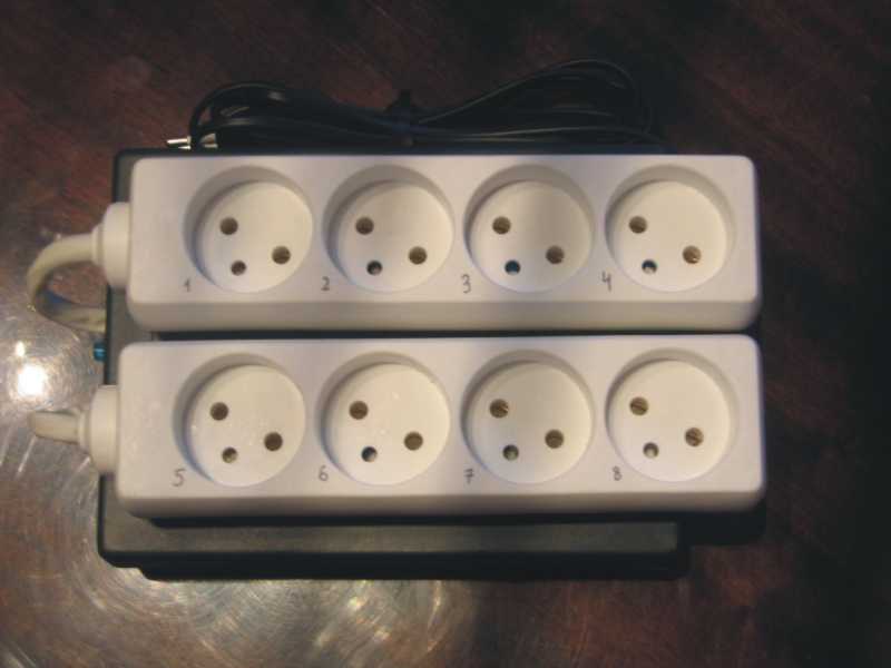

    Dołączam zdjęcia mojego urządzenia, piszcie co o nim myślicie. Na każde pytanie postaram się odpowiedzieć w miarę możliwosci. Mam nadzieję że ktoś dostrzeże mój trud i wynagrodzi punktami których mi brakuje:cry:

    Przymierzam sie do zrobienie czegoś podobnego. Na razie zrobiłem wersje na diodach LED i testuje oprogramowanie. Ta twoja konfiguracja to nic szczególnego, szkoda punktu na to.
    A teraz pytania :
    1) Jak przerobiłeś te listwy ? Mógłbyś wrzucić zdjęcie ?
    2) Czy radiatory mocno sie grzeją przy zwykłych żarówkach powiedzmy 40 - 60W
    3) Ile mA to pobiera z portu lpt ?
    4) Czy żarówki nie mają zbyt dużej bezwładności ? Czy mogą mrygać szybko czy to troche lipnie wygląda ?
    PS. Do czego służy program test bo nie moge rozszyfrować ?
  • #7 2544395
    albert10
    Posty: 148
    Ocena: 9
    A teraz odpowiedzi:
    1. Banalna robota. Jedna z list zostaw w spokoju, tylko przyłącz do niej kabel. Druga przetnij na 4 części(jeśli tego nie zrobisz to na jednej listwie nie bedziesz miał 4 kanałów ale 1:p). Do każdego kawałka pociętej listwy przyłącz osobny kabelek. Pamiętaj o izolacji każdej pocietej listwy by jedna nie laczyla sie z druga! I tak z jednej zlodziejki wyjdzie ci 5 kabli (1 uziemienie i 4 do poszczególnych kanałów). Skręc wszystko i bedzie ok:D
    A jeśli chodzi o foto to nawet nie chce mi sie rozkrecac bo to nic szczególnego (włąściwie to w środku kable i dużo izolacji). Chyba że bardzo chcesz:)
    2. Tak sie powiem że słyszałem ze do 100W to nie potrzeba ich wcale (ale sie nie sugeruj bo nie sprawdzalem:p). Przy pracy zarówki 30W to radiator był zimny (oczywiście sprawdziłem po pracy:p)
    3. Właśnie przeczytałem na stronce ze producent nie poleca stosować super jasnych diód led tylko normalne których maxymalny prąd wynosi 20mA. Ale jeden gość sie chwalil ze zastosowal super jasne diody i na jedna mu wyszło aż 150mA! Czyli wszystkie 8 pobierały 1,2 A. Ale jednocześnie pisze by dobrac rezystor ograniczajacy prąd jednej do max 100mA. Osobiście nie polecam "robić tego w domu". Szkoda portu LPT!!!! Robiąc na triakach mozesz uzyskać dowolnie duzy prąd(zależy od triaka)
    4. To wszystko zależy od żarówki. Przy normalnej nie bardzo uzyskasz wysokich częstotliwosci!! Nie mieżyłem dokładnej częstotliwości.
    W programie test mozesz zobaczyć czy wszystko dobrze zrobiłeś. Tzn. podajesz czas w jakim ma mrugać zarówka(od 0 do 255). Testujesz w nim układ by wykluczyć ewentualne błędy montażu. Niektórzy obarczają winą discolitez zamiast sprawdzić czy dobrze układ zmontowali.
    No konfiguracja nie bardzo rozbudowana ale komuś sie moze przydać jako punkt wyjściowy do swojego własnego ustawienia.

    Ogro napisał:
    Ile to urządzenie tak właściwie pobiera mA z portu LPT
    Jak podłaczysz optotriaki bezpośrednio do LPT to będzie pobierało 8x20mA a jak dasz np: układ scalony czy tranzystor to wtedy pobiera znikome ilości :)
    Ps. autor postu już na to pytanie odpowiedział nastepnym razem czytaj dokładnie a sie dowiesz. ;)
