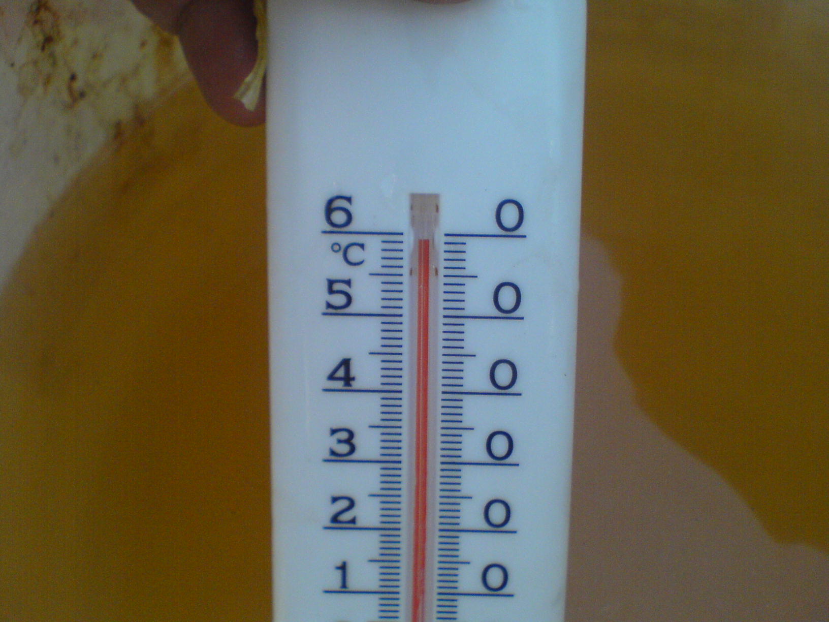

    Tarnus napisał:
    Albo nie działa prawidłowo wentylacja solara albo się skrzynka rozszczelniła z jakiegoś powodu (nieprawidłowy montaż ?) i woda dostaje się do środka. Codziennie jadąc do pracy mijam 2 zestawy solarów. Jeden na elewacji, drugi stoi w ogrodzie. Czasem specjalnie zwalniam aby popatrzyć to i owo. Jak narazie nie widziałem takich objawów jak na zdjęciu.
    Tak, masz całkowitą rację. Ale zdjęcie umieściłem aby pokazać jak chrom jest delikatną powłoką, nawet kapiąca woda z szyby potrafi ją "optycznie" uszkodzić. Wyjaśnię od razu, że pomimo plam kolektor ten dalej pracuje z równie dobrą sprawnością jak na początku. Za to "tinox" jest już tej wady pozbawiony - to w kwestii wytrzymałości mechanicznej powłoki'.
    pozdrawiam

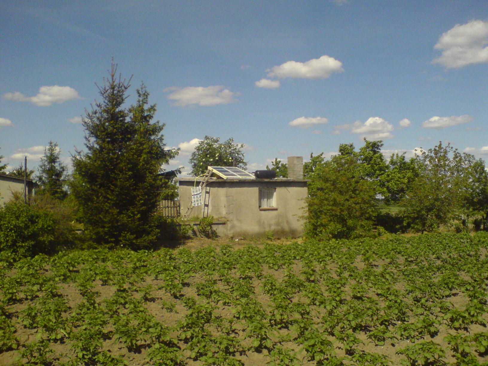

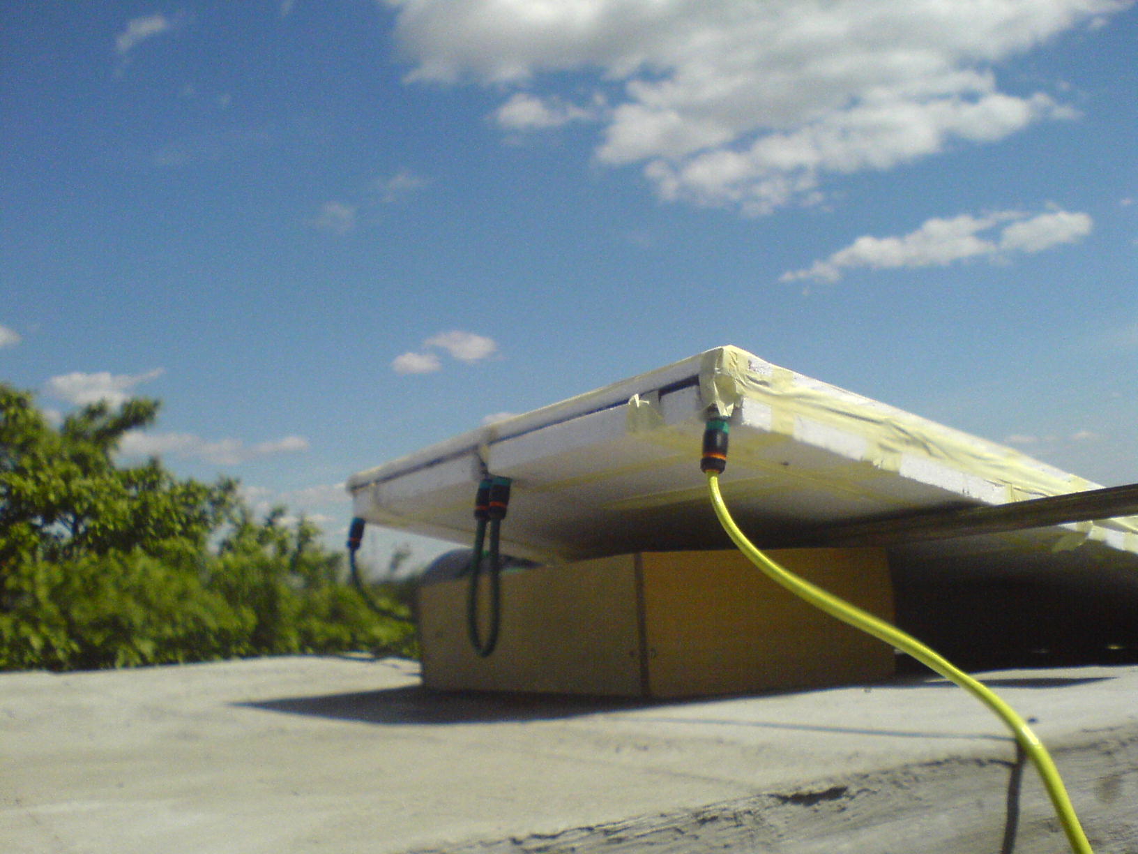

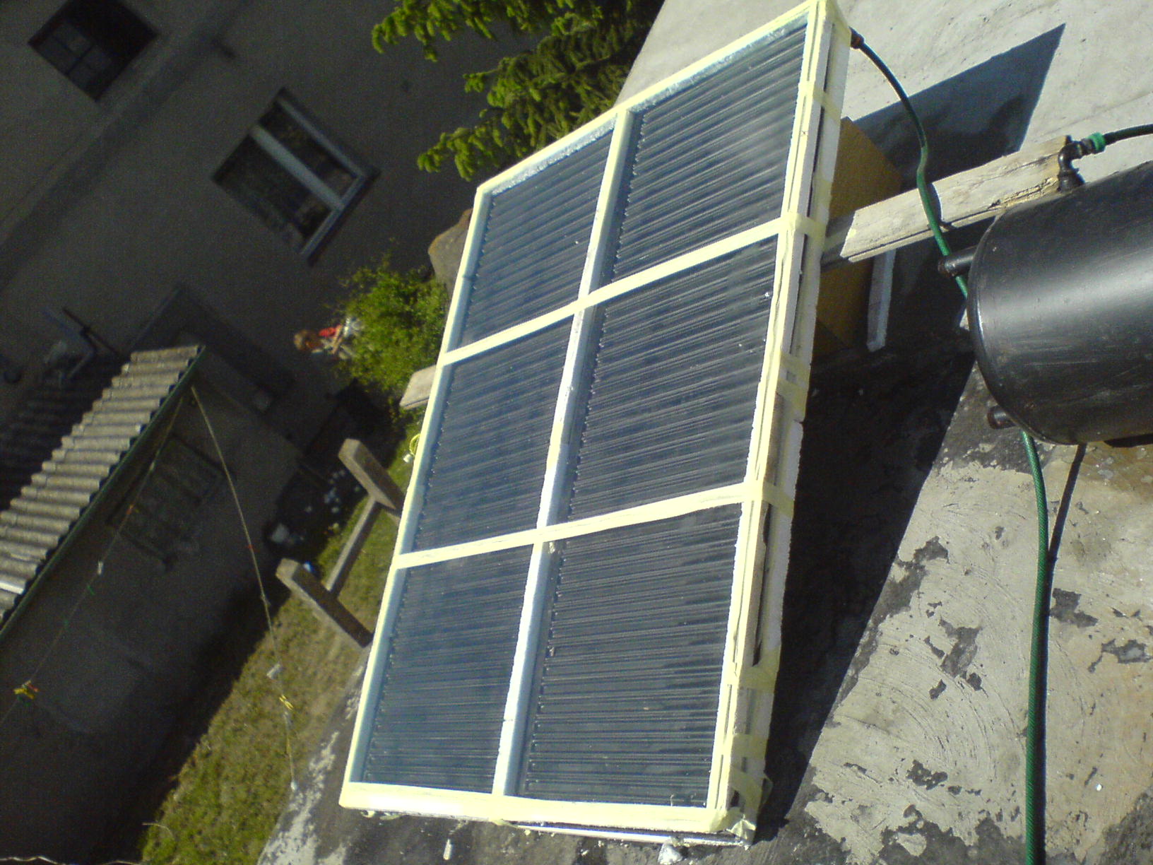

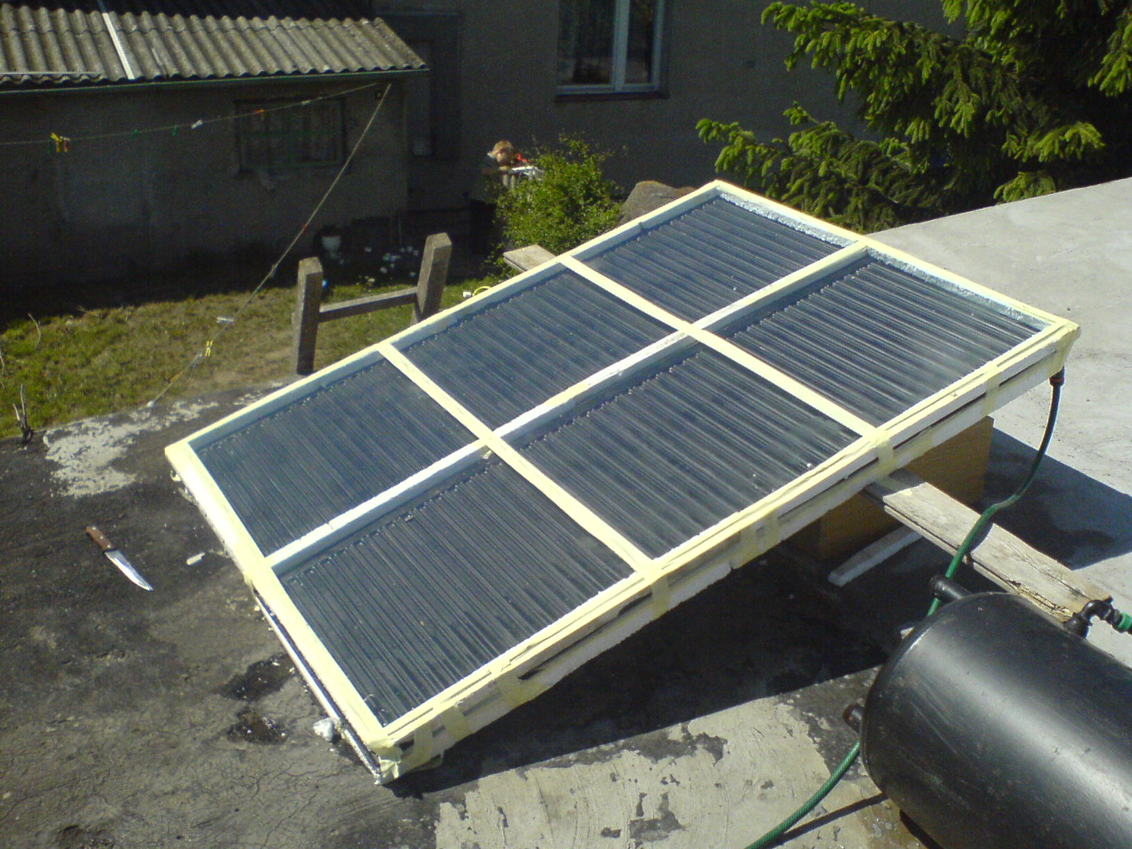

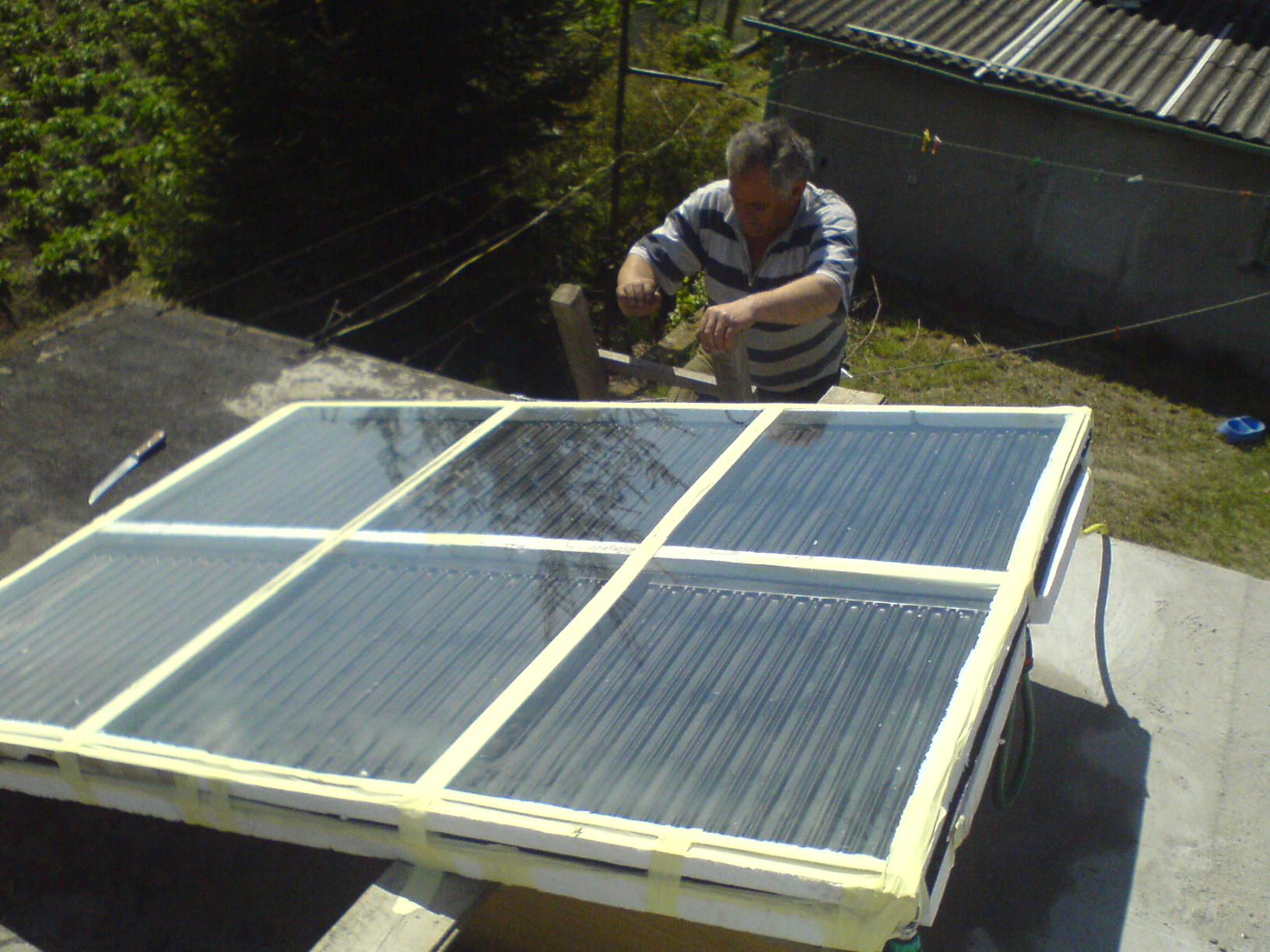

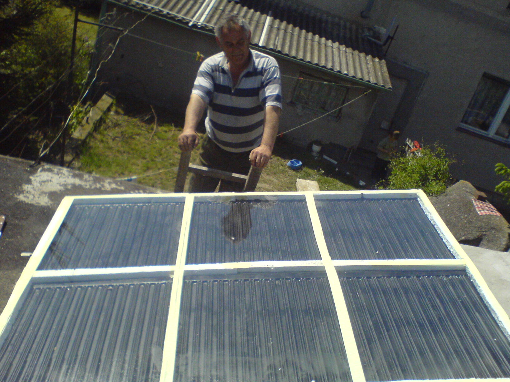

    najlepszy7
    Posty: 14

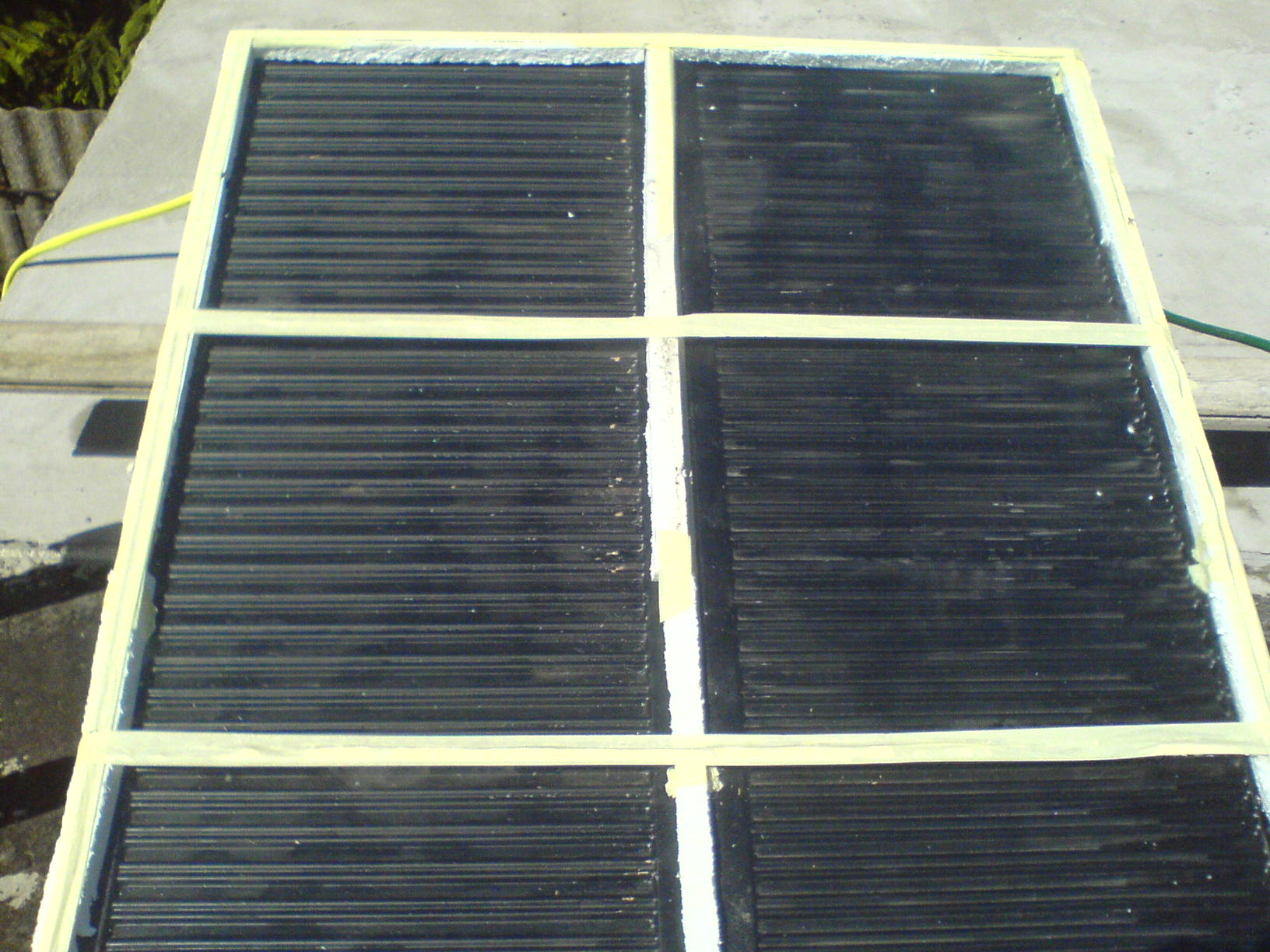

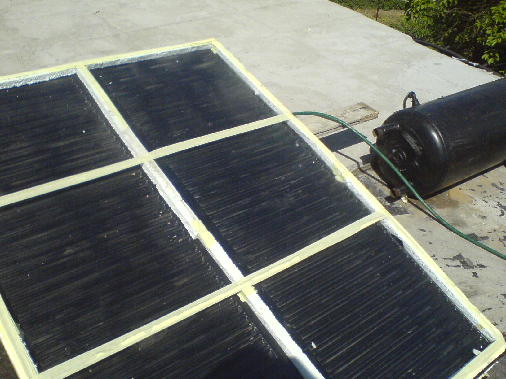

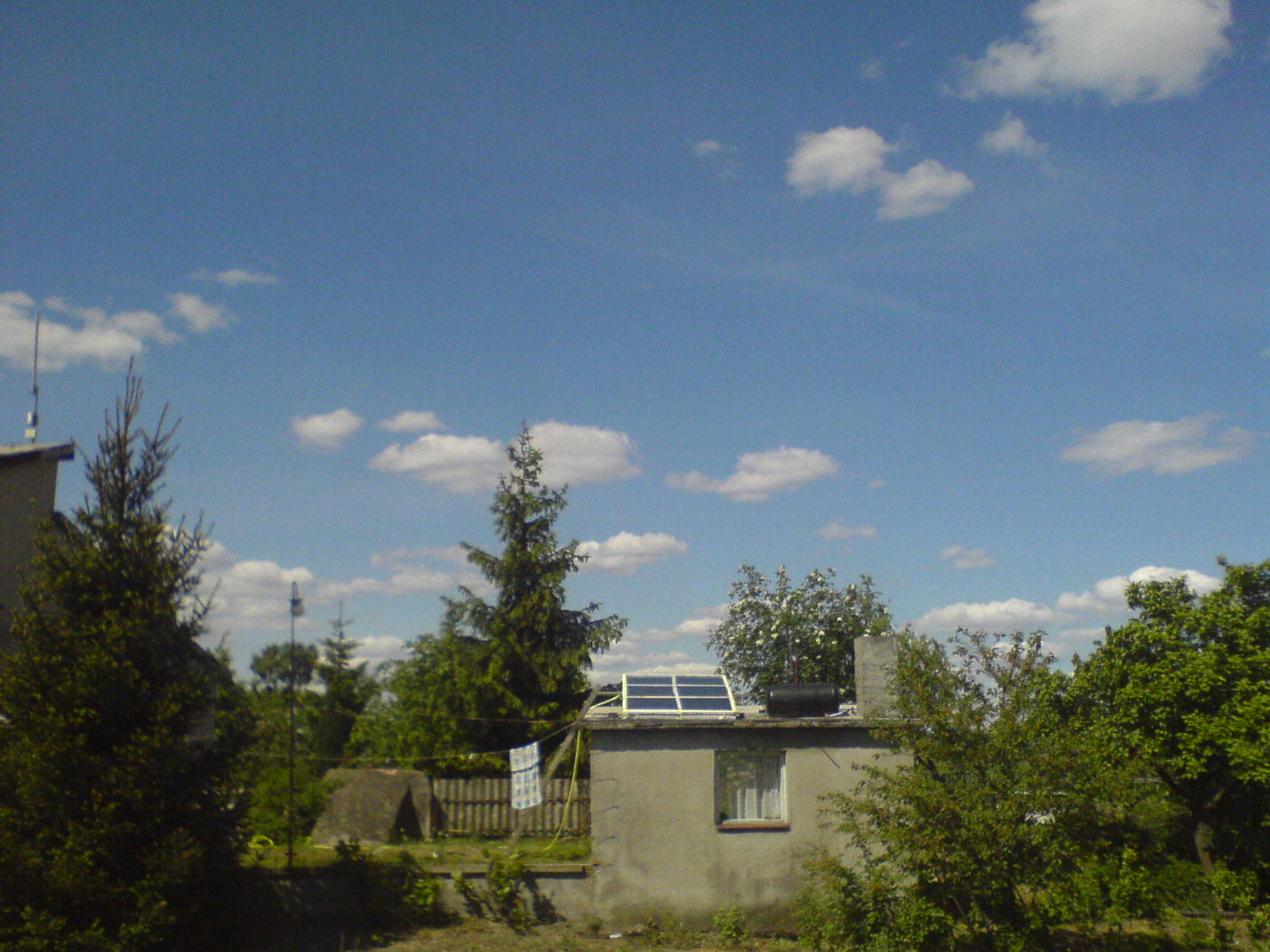

    To mój kolektor zrobiony z dwóch płyt grzejnikowych paneli 180cm na 67cm ocieplony od spodu 5cm styropian na gorze 3cm(żeby szyba nie przylegała bezpośrednio do panela takie paski tylko) i szyba ze starych okien. Panele pomalowane matową farbą. Temperatura osiągnięta w południe ponad 60stopni (termometr się zamknął:) ) po przemieszczeniu ale dopiero o 17stej bo wynikły małe problemy temp w bojlerze 100L wynosiła 35stopni. niby nie dużo ale grzało się tylko 1,5h. Próba się udała teraz wszystko zrobię porządnie i zamontuje to na dachu domu dodam jeszcze 2 płyty.
    Jak zbudować kolektor słoneczny za 1500 zł z grzejników panelowych? Jak zbudować kolektor słoneczny za 1500 zł z grzejników panelowych? Jak zbudować kolektor słoneczny za 1500 zł z grzejników panelowych? Jak zbudować kolektor słoneczny za 1500 zł z grzejników panelowych? Jak zbudować kolektor słoneczny za 1500 zł z grzejników panelowych? Jak zbudować kolektor słoneczny za 1500 zł z grzejników panelowych? Jak zbudować kolektor słoneczny za 1500 zł z grzejników panelowych? Jak zbudować kolektor słoneczny za 1500 zł z grzejników panelowych? Jak zbudować kolektor słoneczny za 1500 zł z grzejników panelowych? Jak zbudować kolektor słoneczny za 1500 zł z grzejników panelowych? Jak zbudować kolektor słoneczny za 1500 zł z grzejników panelowych? Jak zbudować kolektor słoneczny za 1500 zł z grzejników panelowych? Jak zbudować kolektor słoneczny za 1500 zł z grzejników panelowych? Jak zbudować kolektor słoneczny za 1500 zł z grzejników panelowych?
    Tak chyba lepiej...(fotki)

    Kolego najlepszy7, dałeś pod spód styropian a wiele osób pisze tu że potrafi on pod wpływem temperatury po prostu zniknąć. A jak znikną też te paski po bokach ze styropianu to szyba zatrzyma Ci się na grzejnikach i będzie zonk. Może pomyśl lepiej o jakiejś drewnianej konstrukcji. Taka moja mała rada, sam niedawno robiłem kolektory to wertowałem to forum, więc tyle mogę Ci doradzić.

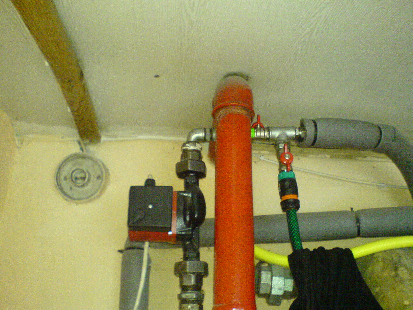

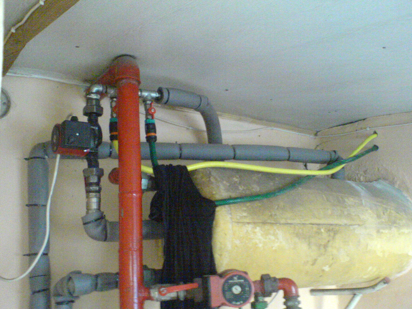

  • #2650 6532261
    Tarnus
    Posty: 445
    Pomógł: 4
    Ocena: 97

    loizy34 napisał:
    Czy może mi kto podesłać rysunek albo fotkę układu pompowego do solara i czy musi być zainstalowany rotometr ogranicznik przepływu płynu mail loizy(małpa)wp.pl
    Zdjęcie fabrycznego czy własnoręcznie skręcanego?
    Rotametr lepiej żeby był. O ile jeszcze przepływ możesz regulować zwykłym zaworem to wartości nastawionej nie będziesz znał.
    Zawsze będziesz miał dylemat podczas regulacji, no i ewentualnego pomiaru mocy ni edokonasz bez znanej wartości przepływu.
    Marek

    Tarnus napisał:
    Marek
    Sposób na rotametr – bierzesz zawór grzejnikowy najlepiej stożkowy mosiężny grzybek bez uszczelek z jednej strony zakładasz butelkę lub naczynie nalewasz 1.1L lub 2.2 itd. w zależności jakie przepływy cie interesują czasomierz i ustawiasz robisz sobie skale i masz rotametr zakup samego rotamertu około 150zł i więcej po co
    (umnie działą bombowo ) u znajomych tez ! :D
    Dla oka najlepiej kupic - bo ci kulka pokazuje aktualne przepływ hmmm forum to ma na celu wymyślenie i pomaganie w myśleniu nad nowatorskimi projektami nie propagowaniu gotowych i drogich elementów i nabijanie kasy innym jeśli nie myślimy to idziemy do sklepu i płacimy wiec ruszajmy głowami a nie dróbmy sobie złośliwych uwag typu ,,Doktoranckich’’
    Pozdrawiam Słonecznie Kolegów
    Ps: Aa jeśli mamy termometr na zasilaniu Bojlera to tez widzimy ile uzyskujemy ciepła w danym momencie dławienia ustawiamy najlepsze osiągi na termometrze mając na uwadze dobro pompy

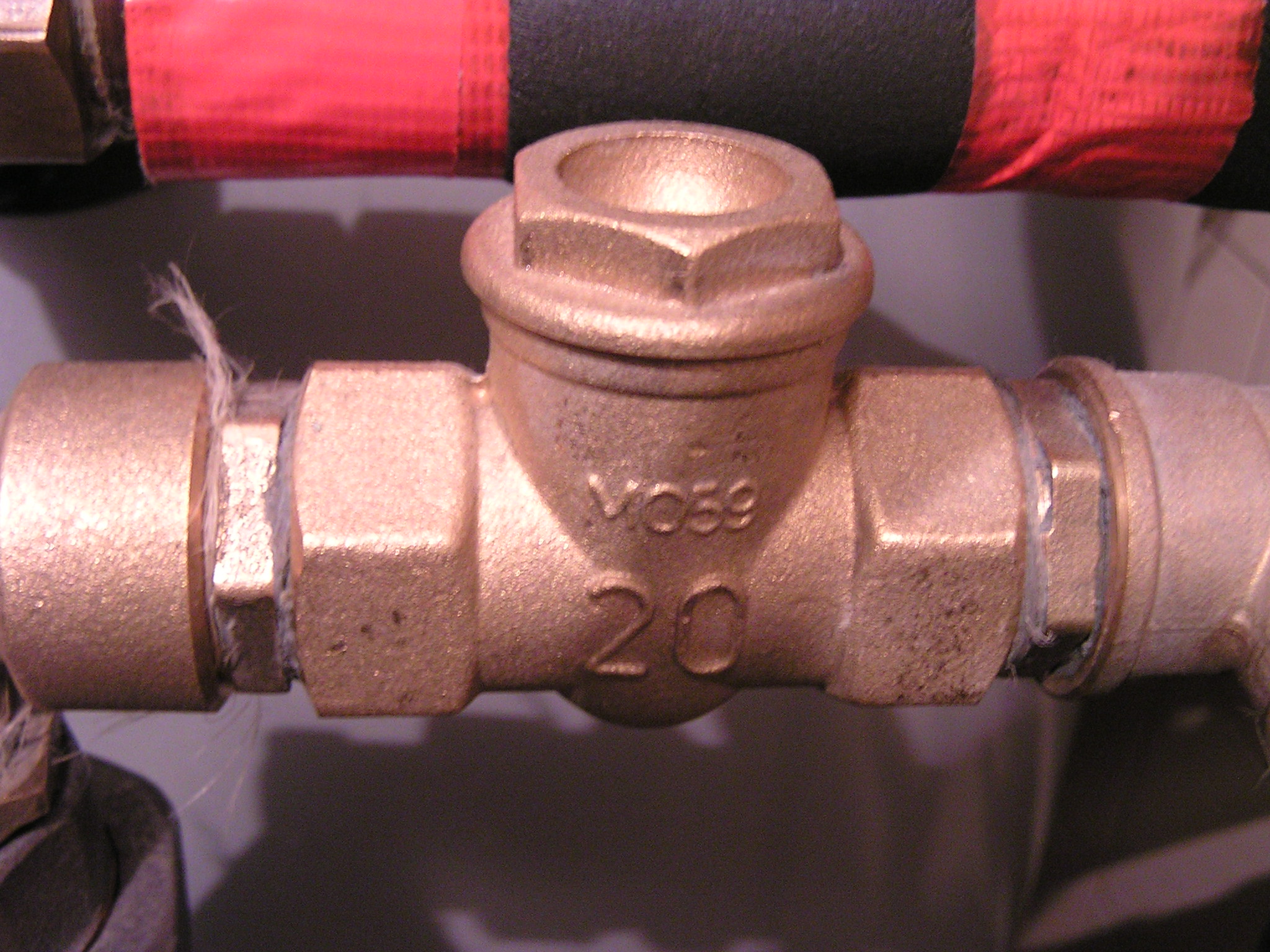

    kaniowy7 napisał:
    Mam jeszcze takie jedno pytanie, bo u mnie instalacja chodzi od tygodnia, i dopiero wczoraj zauważyłem jedną sprawę, że w nocy kiedy woda w kolektorach jest chłodniejsza to wyciągało mi grawitacyjnie wodę z bojlera i chłodziło w kolektorach i przez całą noc wystudziło wodę do 25 stopni :cry: No więc dziś zakupiłem zawór zwrotny i zamontowałem przy baniaku, na wejściu z kolektora. Nurtuje mnie teraz jedno pytanie, czy potrzebny jest też drugi, na wyjściu z bojlera do kolektora, czy tamtędy już nie powinno ciągnąć wody?
    Oj nie czytałeś a było pisane było...
    Ze względu na obciążenie termiczne zawór zwrotny powinno montować się na powrocie do kolektora a nie na zasilaniu i najlepiej aby był to zawór z grzybkiem bezspręzynowy (grzybek własnym ciężarem zamyka obieg). Wadą takiego zaworu jest to, że musi być zamontowany tylko poziomo korkiem rewizyjnym do góry i jest dwa razy droższy niż sprężynowy
    Zaleta jego natomiast taka że nie ma "awariogennej" spręzyny, nie zacina się a korek umożliwia zaglądnięcie do środka bez rozkręcania instalacji.
    Zawór montujesz zgodnie z obiegiem wymuszonym pompą i wystarczy tylko jeden.
