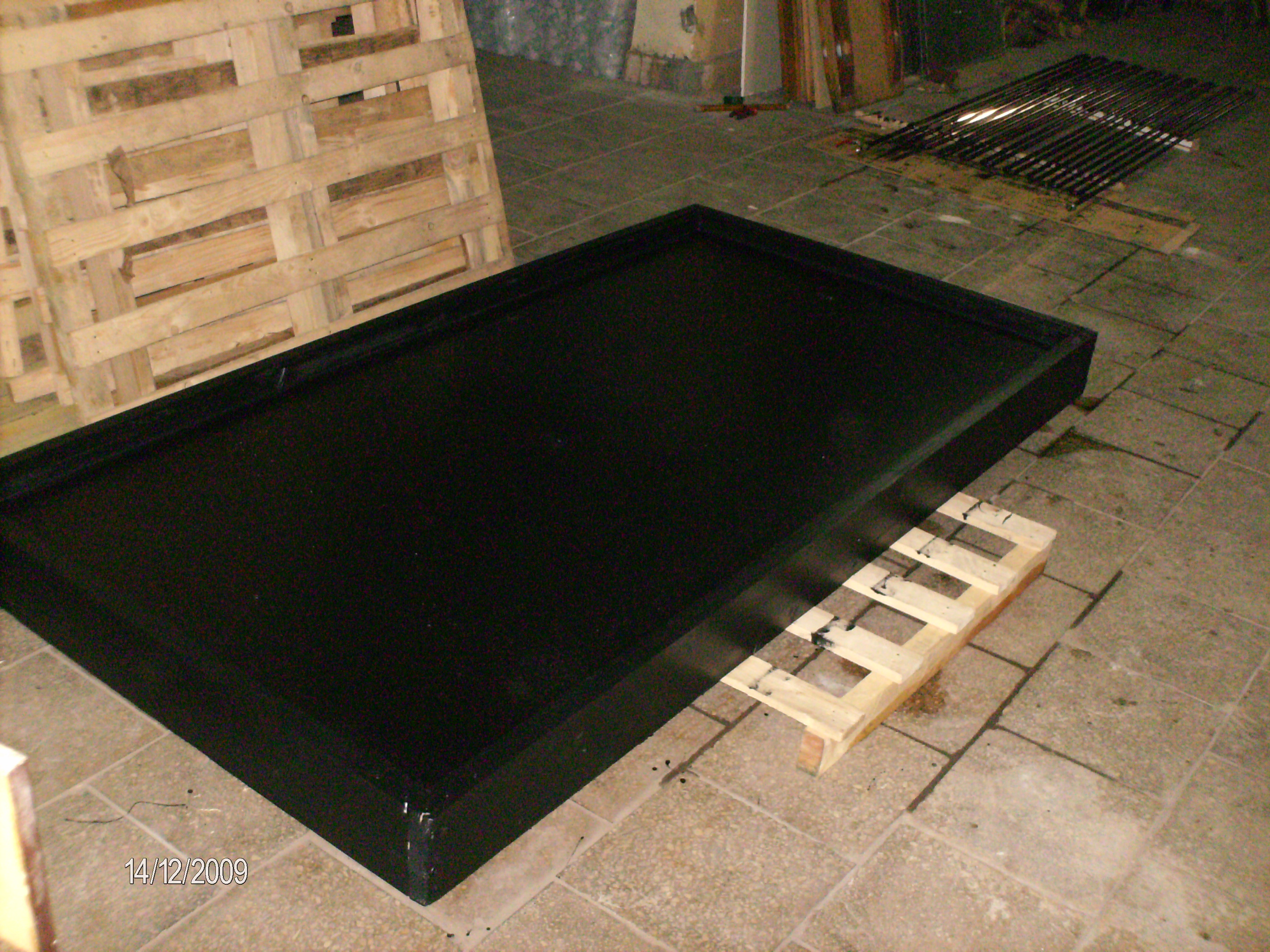

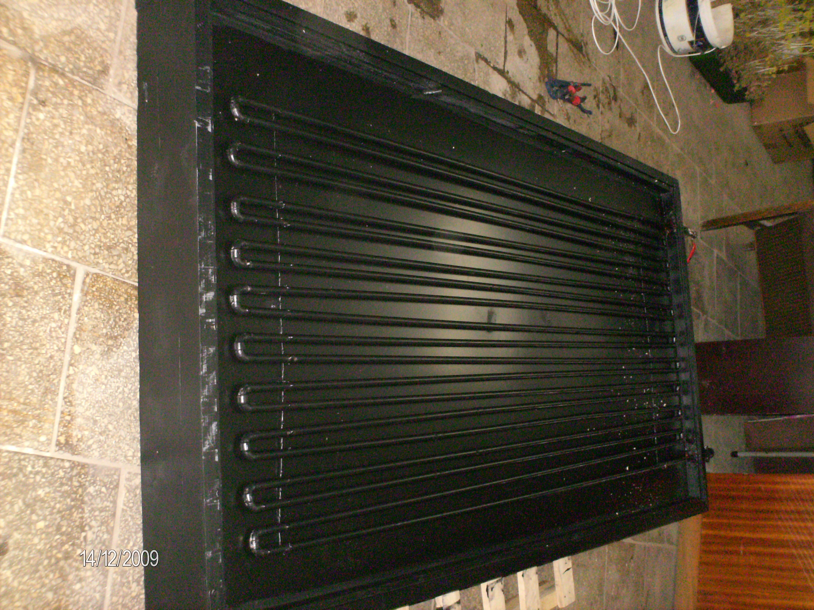

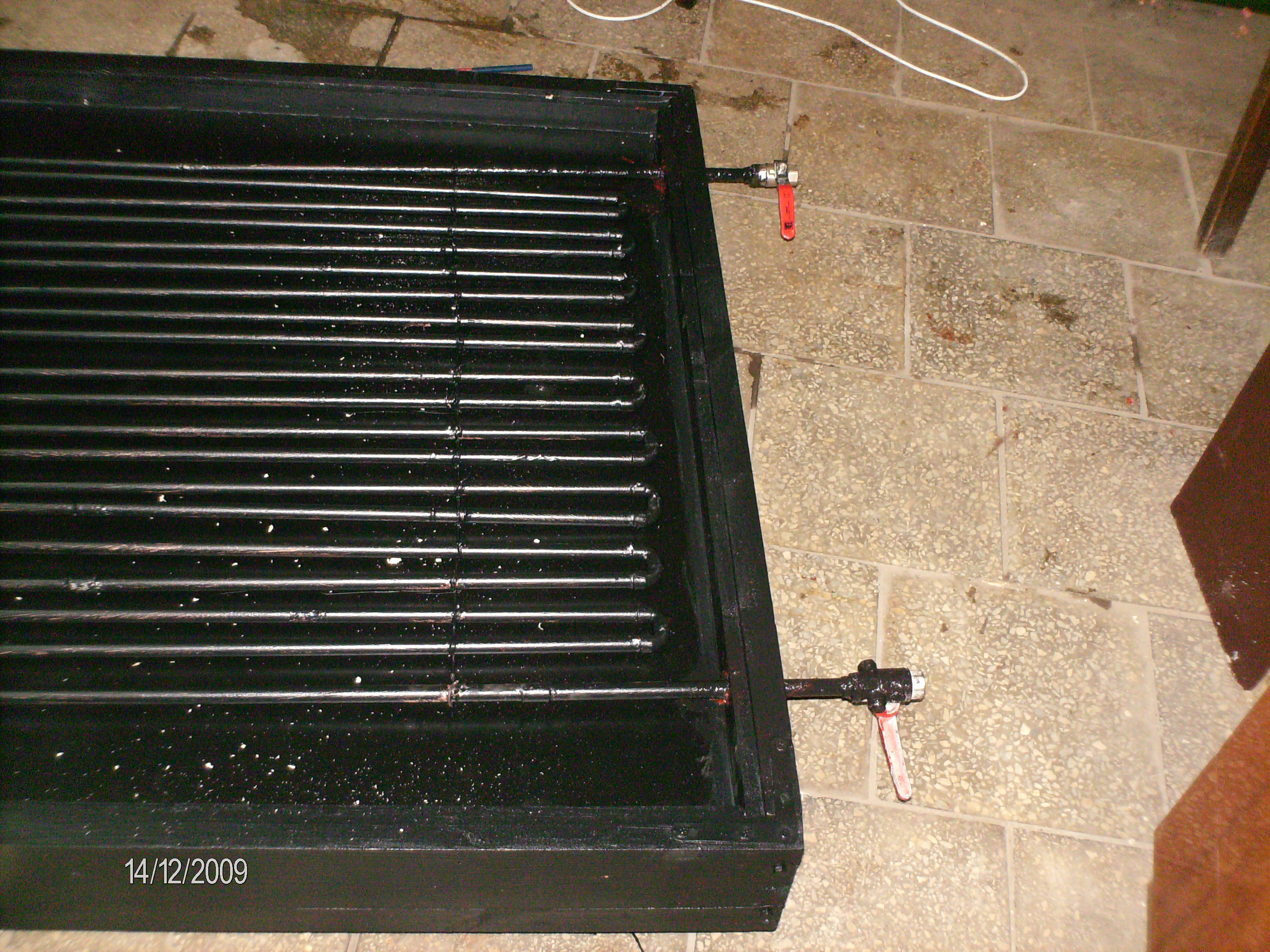

    Czytając ten temat o kolektorach słonecznych, postanowiłem spróbować stworzyć prototyp swojego kolektorka. Wymiary 2m na 1m. Materiał to kantówki drewniane 15cm na 5cm, blacha od spodu ocynk malowana proszkowo ( czarny mat ), miedziane rurki 15stki lutowane w całość.
    Jak zbudować kolektor słoneczny za 1500 zł z grzejników panelowych?
    Drewniana skrzynia
    Rurki przed montażem
    Rureczki już w skrzynce
    Całość będzie zakryte szybą grubości 4mm.
    Proszę o sugestie i komentarze. :)

    Do Drumy:
    Kolego teraz sugestie to łabędzi śpiew bo już zrobiłeś kolektorek moim zdaniem:
    1. za dużo farby na miedzianych rurkach - wystarczyłaby cieniutka warstwa najlepiej naniesiona proszkowo (po połączeniu rurki z ekranem.
    2. brak kontaktu fizycznego rurki z ekranem inaczej bardzo mały kontakt wynikający z oddzielenia dwoma warstwami farby: 1 na rurce, 2 na ekranie zasadniczy błąd. ekran ma oddawac ciepło rurce
    3. powinny być wgłębienia w ekranie w które wchodzi rurka aby zwiększyć powierzchnie styku - przedstawiają je wcześniejsze bardzo dobre ilustracje kolegów
    Wniosek:
    Kolega nie przeczytał najistotniejszych zaleceń jakie są na tym forum albo je zignorował, co spowoduje małą sprawność. Działać na pewno będzie ale wydaje mi się że wyciągnięcie największej sprawności układu to rzecz priorytetowa?!?. Szkoda bo rurki troszkę drogie?
    Wybacz szczerość ale oto tu chodzi. Pozdrawiam!

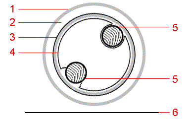

    ogrofan napisał:
    co to jest klasyczna u-rurka ? rozwiń to może, tak aby laik zrozumiał.
    Nieco przybliży zdjęcie poniżej:
    i przekrój:
    5- rurka miedziana, 4- blacha miedziana lub aluminiowa
