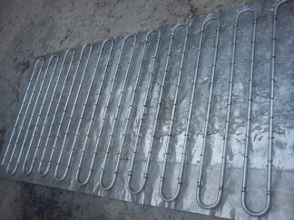

    W sumie to jest ciekawa propozycja wykonania "kolektora Duo-Blacha" bezciśnieniowego z 2 szt. blachy "przenitowywanej". Ja bym wszędzie lutował cyną te "nity" z ocynkowanych śrubek lub z drutu ocynku (nity cynkowe) i zamiast gumowej uszczelki po zewnetrznej wsadziłbym drut ocynkowany i też zalutował (lub po prostu zlutować blachę do blachy, dać więcej nitów po zewnętrznej).
    A swoja drogą ciekawe czy też mozliwe bybyło podobne wykonanie z 2 szt. blachy miedzianej i kawałka drutu miedzianego np fi 4mm^2 (i gdzie niegdzie dystansy). Pewnie trzeba by sporej wprawy w lutowaniu tak cienkich elementów aby nie przepalić lub także łączyć cyną.
    Byłby to chyba najprostrzy w wykonaniu sposób na kolektor. Blacha, nity, drut, wiertarka, kolba lutownicza, mufki sztuki dwie(lub 4), end. Reszta bez zmian - jedni malują, drudzy poczerniają, inni chromują.
    ps.(mam wrażenie, że podobne rozwiązanie już było wałkowane na tym forum, ale na szybko nie znalazłem odniesienia)
    Pzdr m2m2

    „Duo_Blacha” to prosty i fajny pomysł, i do wykonania dla każdego, i wykonany z blachy ocynkowanej to koszt niemal grosik.
    Mówimy o kolektorze bezciśnieniowym a więc słup wody ponad DuoBlachą powinien mieć niewiele więcej niż sama wysokość góry kolektora.
    Pozostaje uzupełnić park maszynowy o:
    1. ręczna zaginarka dekarska do brzegu blachy i ten brzeg blachy wykonac "na zaklepkę" (lub udać się do pierwszego lepszego dekarza aby zrobił tę zaklepkę i ją polutował)
    2. młotek gumowy (do zaklepywania, zwykły młotek też się nada)
    3. nożyce do blachy
    lutować nity --> śrubki ocynkowane
    Zagrożenia upatrywałbym raczej w przyśpieszonej korozji na wierceniach (za ELEKTROMECHANIKTOM) oraz odporności lutu cynowego w największe mrozy.
    Spostrzeżenie:
    a. skoro trzyma 3 m-ce na uszczelce epdm to na cynę wytrzyma tym bardziej.
    b. Lutowałem dawno temu ocynkowaną beczkę od ropy 100l z zewnątrz i wysokość ok. 0,7m słupa ropy wytrzymywało bez strat w ropie (stała w cieniu)
    Pzdr m2m2 :-)

    Podoba mi się twój solar ze względu na koszt i dostępność materiałów. Ja kupiłem na złomach w moim mieście wszystkie grzejniki jakie były czyli dwa i marnie oceniam możliwość zbudowania w przyszłości kolektorów o przyzwoitej powierzchni.
    Uszczelka gumowa wg mnie lepiej się tu sprawdzi niż np lut ze względu na elastyczność "całego układu" oby tylko materiał wytrzymał. Jaką szerokość ma zastosowana przez ciebie uszczelka? czy po skręceniu jest jej wystarczająco dużo wokół śrubek? U castoramie mają tylko uszczelki o przekroju "D" więc się raczej nie nadają. Nie rozumiem też do końca jak podłączyłeś króćce. Chodzi o takie do zgrzewania PP?
    pozdrawiam

    Beful wysyłam Ci fotki do mojego opisu znajdziesz je wyżej w moim opisie 6061
    Ryszard
  • #6077 11166913
    beful
    Posty: 40
    Ocena: 2
    Dzięki za foty. Teraz jak czytam twój opis to rozumiem że przykręciłeś te kolanka jakby "plecami". Kurcze chyba na twoim miejscu (jako pierwszy) nie miał bym odwagi zdecydować się w ciemno na takie rozwiązanie. Jeśli chodzi o kolektor jako całość to przecierasz szlaki czy wzorowałeś się na czyimś rozwiązaniu? Teraz nie mam czasu ale obiecałem sobie, że przez zimę zrobię i na wiosnę wystawię na dach taki kolektor z blach dlatego interesuje mnie jego trwałość i wybacz proszę moją ciekawość - czy już ci cieknie ? Pewnie do niego nie zaglądasz bo wszystko w porządku ale ja strasznie się stresuję :-D
    pozdrawiam

  • #6079 11169918
    Chalmi
    Posty: 55
    Ocena: 3
    Chciałbym przedstawić swój projekt absorber w całości z aluminium cena rurek na ten absorber wyniosła mnie 110zł to ok 37mb teraz jestem na etapie budowy pudła a potem zabieram się za zbiornik jednak mam kilka pytań a mianowicie w jakiej odległości ma być szkło od absorber? Ktoś napisał że nie więcej niż 2 cm dziękuję za odpowiedz .
    A to foty mojego ,,dzieła''
    Jak zbudować kolektor słoneczny za 1500 zł z grzejników panelowych? Jak zbudować kolektor słoneczny za 1500 zł z grzejników panelowych? Jak zbudować kolektor słoneczny za 1500 zł z grzejników panelowych? Jak zbudować kolektor słoneczny za 1500 zł z grzejników panelowych?
    wymiary tego absorbera to 4.3 m² zamierzam go podłączyć do beczki 600l czy taka powierzchnia skutecznie nagrzeje mi wodę :D
  • #6080 11171248
    bachus1
    Specjalista - kolektory słoneczne
    Posty: 1169
    Pomógł: 17
    Ocena: 99
    NIE.
    A to z prostego powodu. Powierzchnia przylegania rury do blachy jest bardzo mała, nawet nie punktowa, w wielu miejscach nawet nie przylega do blachy. A sposób przylegania jest podstawą sukcesu.
    Aby skutecznie nagrzewać taki zbiornik trzeba zastosować absorber o pow. 12m2 gdzie połączenie blachy do rury jest na całej jej długości.
    Już kiedyś tu pisałem, że sercem kolektora jest absorber, jeżeli to serce będzie kiepskie to cała instalacja nie przyniesie pożytku.
    Ten jeden jedyny element położy nam całą instalację.
    Obudowę kolektora możemy wykonać ze złomu ale absorber musi być wykonany zgodnie ze sztuką.
    Jak chcesz się przekonać czy absorber jest dobry i czy warto zamykać go w obudowie wykonaj doświadczenie.
    W czasie ładnej bezwietrznej pogody połóż go tak aby promieniowanie padało prostopadle, osłoń z wszystkich boków by wiatr nie studził blachy i puść wodę przez rury. Zanotuj jaka temp. jest na wlocie i wylocie z absorbera, mierząc jednocześnie ilość przepływającej wody. Na bazie tych pomiarów możesz obliczyć ile ciepła się uzyskuje z absorbera, wyznaczając jego sprawność.
    pozdrawiam.
    Witold
  • #6081 11172828
    Chalmi
    Posty: 55
    Ocena: 3
    Rurki są przykręcone drutem średnio co 10cm a blacha dodatkowo wyprofilowana na zdjęciu nie widać ,,blacha otula rurkę'' dlatego na krawędziach blacha jest trochę pomarszczona lepiej się nie da. Jak przyświecę latarką pod kątem po nawrotach i po całej długości przylegania rurki to światło się nie pokazuje. Zrobiłem foty tylnej części absorbera z bliska
    proszę o opinie.
