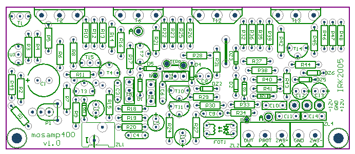

    tak wyglada moja wersja 4xIRFP
    na plytce jest stabilizator +-12V dla preampu, czujnik termiczny a uklad zabezpieczen jest przeniesiony na plytke zasilacza, zostal tylko ogranicznik pradu ktory zabezpiecza koncowe od krotkich zwarc.
    • Jak dodać parę tranzystorów do wzmacniacza N-MOSFET AVT2762? mosamp400.GIF (25.37 KB) Musisz być zalogowany, aby pobrać ten załącznik.

    Witam przyznam Irek, że świetna robota płytka wygląda na bardzo małą, ale czy wejdą Ci tam rezystory źródłowe 5w? Chyba tylko w pionie mam na myśli [twoją płytke] R10/R21/R32/R45

    Irek może wrzucisz jeszcze od strony druku i płytkę zasilacza z zabezpieczeniami. Płytka jest wzorowo wykonana bo chyba bardziej upchać się nie da co jest dla mnie dużą zaletą.

    nie uzywam rezystorow 5W, kazdy tranzystor ma 3x0,68oma 0,5W i to wystarczy.
    Za jakis czas na pewno udostepnie schemat i plytki ale jeszcze na to za wczesnie.
