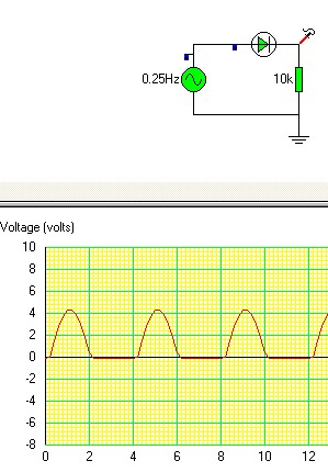

    Najprościej na przykładzie. Żeby nie było składowej zmiennej na wejściu zasilania wzmacniacza stosujemy kondensator. Oddaje on energię do obciążenia (wzmacniacza) w przypadku gdy diody nie przewodzą, bo napięcie jest niskie.
    Załóżmy sobie model - dla uproszczenia generator, dioda (więc prostownik jednopołówkowy - w przypadku 2 połówkowego jest bardzo podobnie). Rezystor niech będzie naszym wzmacniaczem.
    NA początek podłączamy prostownik bezpośrednio pod odbiornik. Efekt - zasilamy go "pikami" napięcia - dokładnie tak jak przewodzi nam dioda w układzie. Efekt: na wyjściu wzmacniacza pojawi się również składowa od zasilania. Gdy napięcie będzie nam malało do zera, wzmacniacz nie będzie działał. Efekt - usłyszymy dźwięk z wejścia wzmacniacza i nałożone na to 50Hz. Wiadć to na rysunku AAA.jpg
    Zobaczmy co się stanie gdy podłączymy kondenator. Na początek 100uF. Co widać na przebiegu napiecia na wejściu? (BBB.jpg) Poprawiło się. Kondensator oddaje energię zgromadzoną w czasie przewodzenia diody tam gdzie dioda nie przewodzi. Nie jest to jeszcze ideał - bo chcemy zasilać wzmacniacz napięciem stałym.
    Spróbujmy zatem zwiększyć pojemność - wtedy powinna zgromadzić więcej energii którą będzie można wykorzystać w gdy dioda nie będzie przewodziła. (CCC.jpg) Widać że teraz kondensator jma na tyle dużo energii że starcza jej na cały czas gdy dioda nie przewodzi.
    A teraz zwiększmy "moc" naszego "wzmacniacza" - więc zwiększmy prąd w obwodzie (DDD.jpg). Widać że kondensator ma znów za mało energii. Należałoby zwiększyć pojemność.
    Rozumowanie oczywiście bardzo uproszczone (bo chociażby pobór mocy samego wzmacniacza zmienia się w zależności od wielu czynników).
    Mam nadzieje że już wiadomo co i jak :)
