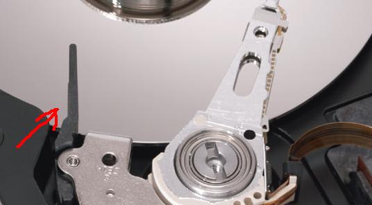

    Mam dysk MAXTOR 40GB (nie jest podzielony na partycje)... Pare dni temu przekroczyłem 20GB nagrywając filmy... Od tamtego czasu, dysk co jakiś czas wyłącza "tależe" i zaczynają uderzać głowice(!), nie wiem o co, ale ten stukot jest bardzo głośny a co za tym idzie pewnie też bardzo silny. Reset komputera nie pomaga, trzeba go wyłączyć na pare minut z gniazdka po czym jest OK... Ale znowu po różnym czasie znowu to samo :cry: Co się dzieje? Czy dysk sie "sypie'?:( Skanowałem powieżchnie dysku ScanDisk'iem, który nie wykrył ani jednego BadSectoru... POMOCY! A co najciekawsze, miesiąc temu skończyła sie gwarancja :cry: :cry: :cry: Czy jest jeszcze jakaś szansa na "uratowanie" mojego HDD? :(

    Wewnątrz nowszych dysków twardych dawana jest pewna przegródka nad tpwuerzchnią talerza (może ona się przemieszczas razem z ruchem głowic). Bardzo często jednak traci ona "kontakt z rzeczywistością" i porysza się sama robiąc przy tym sporo chałasu [/
    • Dlaczego dysk MAXTOR 40GB wyłącza się i głowice stukają? Jak to naprawić? dysk[1].JPG (17.88 KB) Musisz być zalogowany, aby pobrać ten załącznik.
