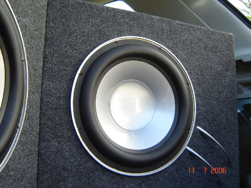

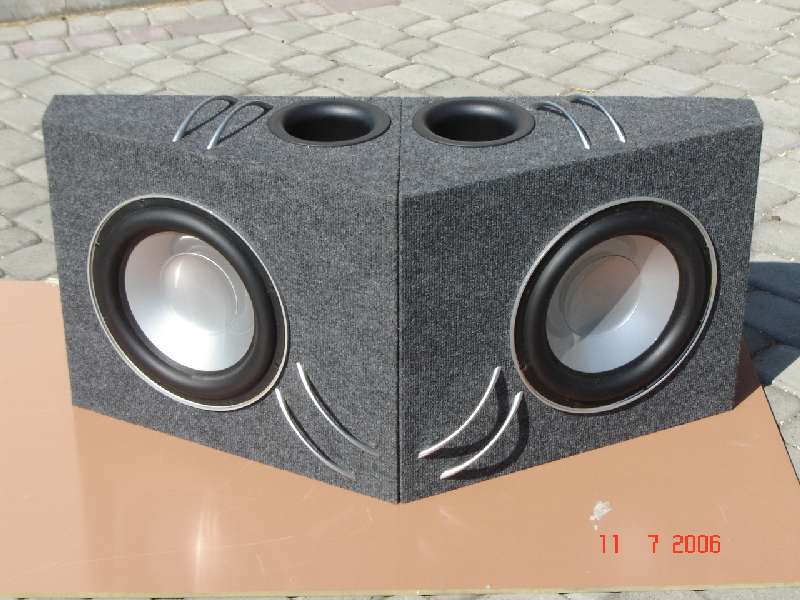

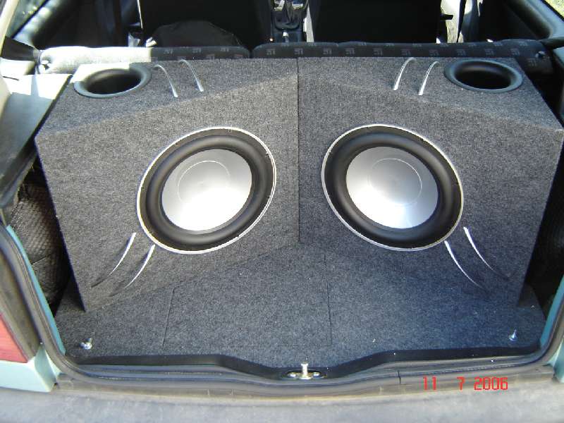

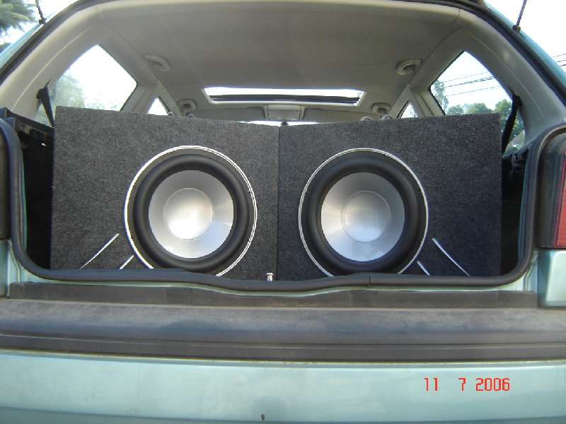

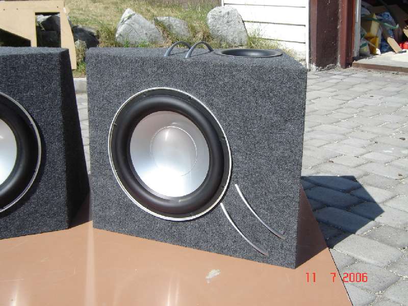

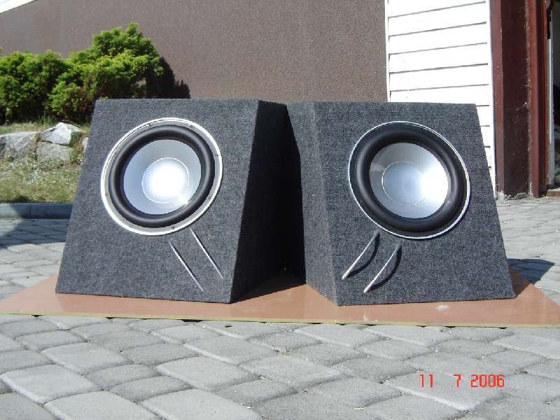

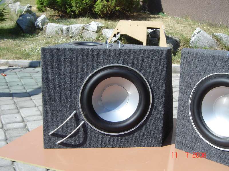

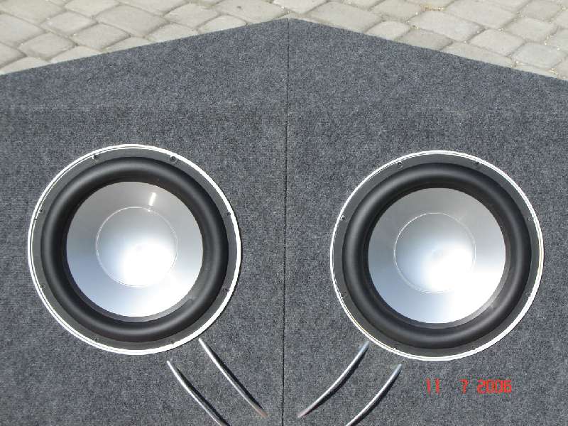

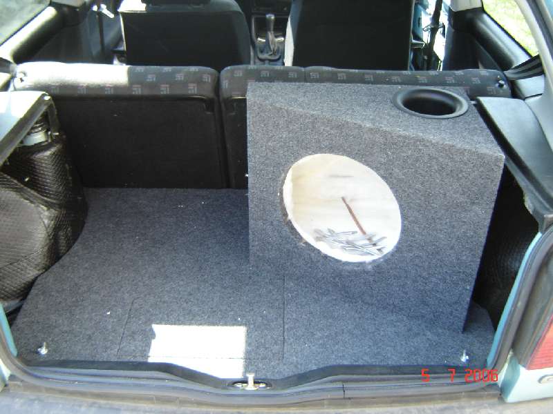

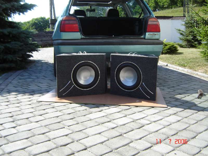

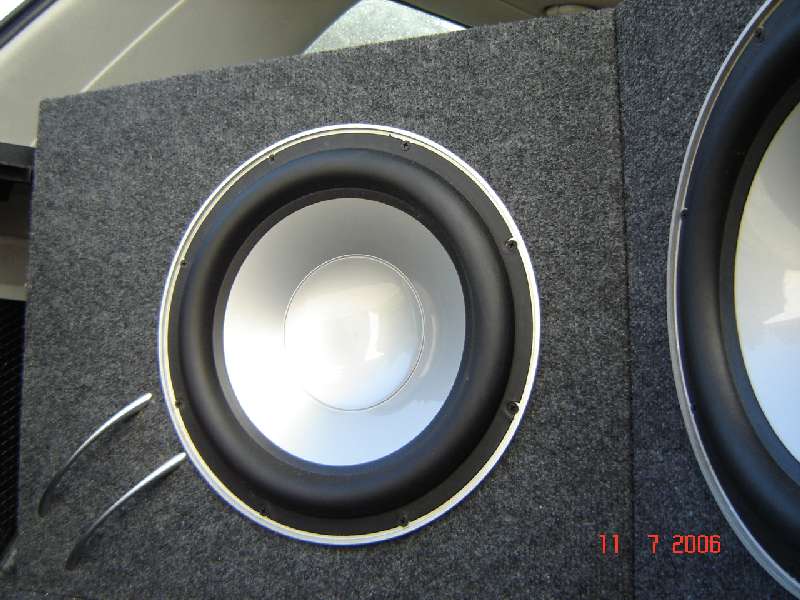

    Oglądając różne konstrukcje w tym dziale postanowiłem że machnę też swoją:
    Subik : STX – 30-300-AP
    Obudowa 42,2 litra (bez br i suba)
    Strojenie 43Hz

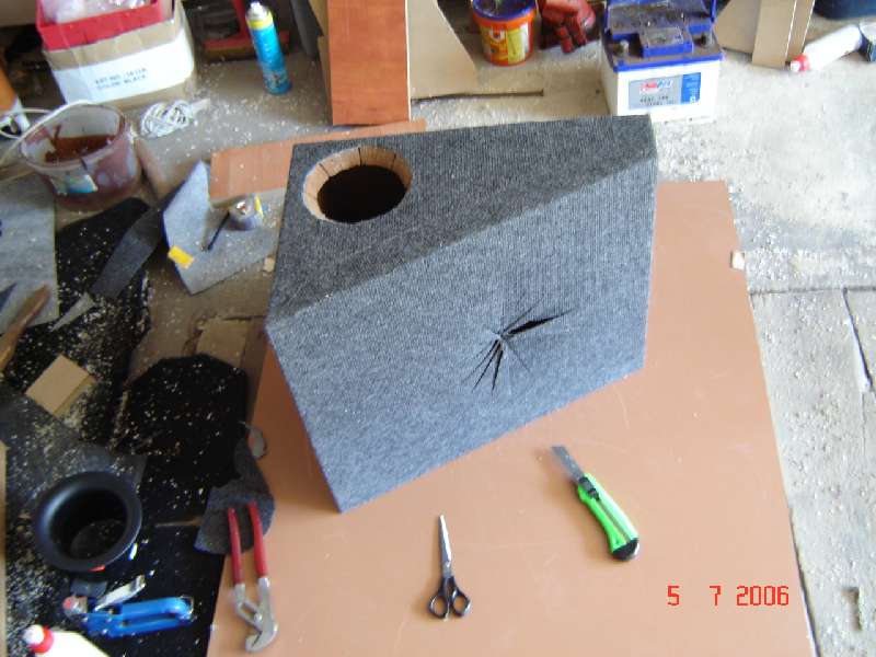

    materiał: mdf 20mm, przednia ściana mdf 28mm (po zkręceniu, szpachlowane nierówności (mało ich było) i cała impregnowana folią w płynie – samochód jest tylko samochodem a mdf nie lubi wilgoci :D ) – sporo się człowiek namęczył 65* pochyłu ma większość krawędzi.

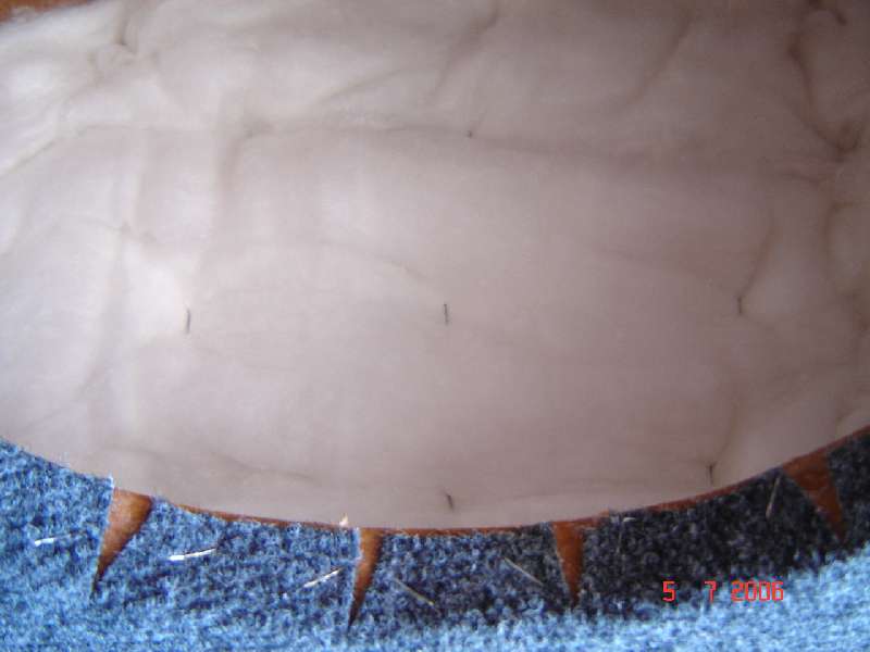

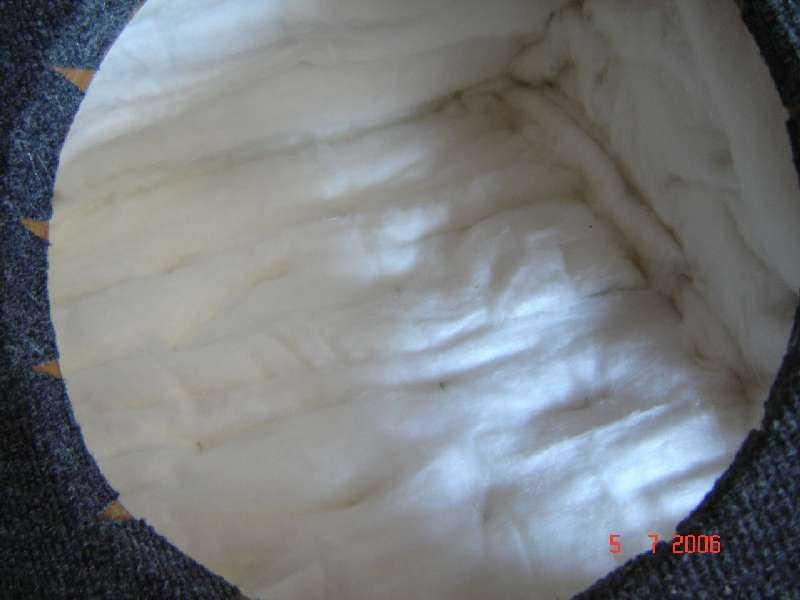

    wytłumienie : cała wewnątrz watą 1,5cm do 2cm ( idealnie klejona i przyszywana)
    obicie: wykładzinka z praktikera (czyszczona szczotką strona wewnątrz aby pozbyć się pianki) i klejona na polipremie i prasowana
    I to wszystko naturalnie razy dwa w odbiciu lustrzanym : D

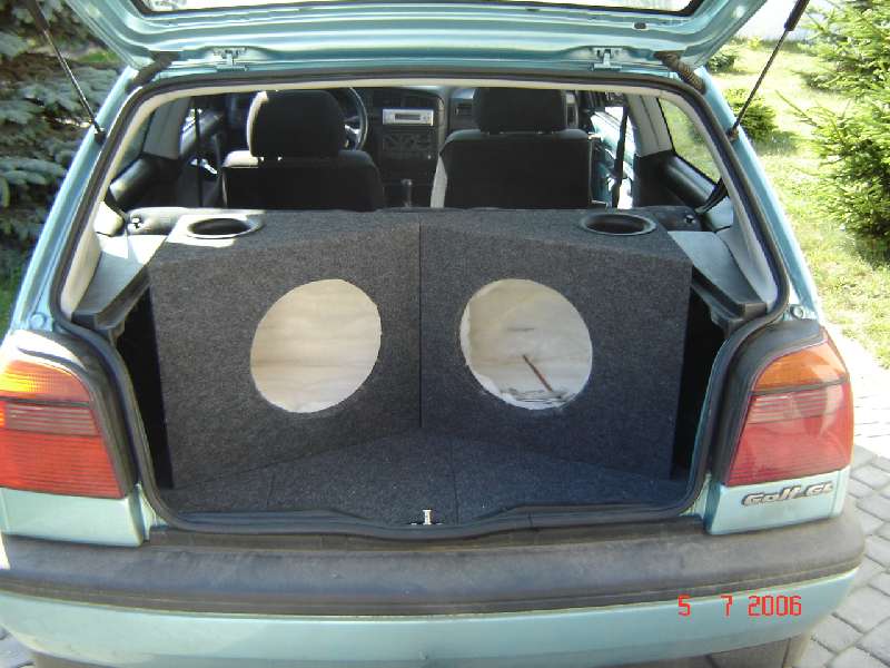

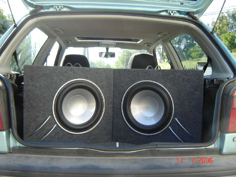

    Obudowy mają dość specyficzne kształty ich wymiary specjalnie dobrałem do mojego golfika3 , mają być a’la zabudowa ale w każdej chwili można jednego lub dwa wyciągnąć.
    Przedstawiam na razie tylko same suby ponieważ w sobotę wyjeżdżam na 1,5 miecha i skończę resztę CarAudio po powrocie.
    Więc teraz proszę o ocenę tylko subów (naturalnie jak wrócę umieszczę odpowiedniego posta w CarAudio
    Zamierzam kupić do nich atx 990 i jakieś radyjko lepsze pioniera. Do tego podświetlenia w rytm bassu. Hehe
    Puki co czyli jeszcze przez 4dni zasilane są po około 2x 60RMS więc nie za wiele ale sąsiadów idzie budzić i ludzi na osiedlach (fajnie się światłą świecą jak około 24.00 pod czyimś mieszkaniem się stanie) a masaż pleców daje niezły :D
    Budy dlatego mają taki kształt ponieważ podłoga została podniesiona o 10,5 cm (butla z gazem w kole zapasowym) a w podłodze bagażnika jest wycięcie (zakrywane) aby był dostęp do wskaźników butli
    Więcej opisze jak wróce mam zdjątka od samego początku jak to powstawało

    no no cos konkretnego ale teraz tylko to musisz porządnie zasilić no i ładnie będzie to waliło oj ładnie 6/6 jeszcze możesz to jakimś neonami podświetlić nada to jeszcze lepszy efekt tej ala zabudowie
  • #3 2811294
    jaro_21
    Posty: 490
    Pomógł: 28
    Ocena: 13
    Konstrukcja z rozmachem,
    super wyglądają uchwyty.
    Dwa AP to będą robić masakrę w tym golfiku.
    Zapewne blachy poprostuje a szpachla odpadnie :)

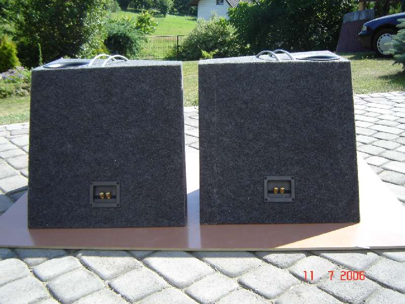

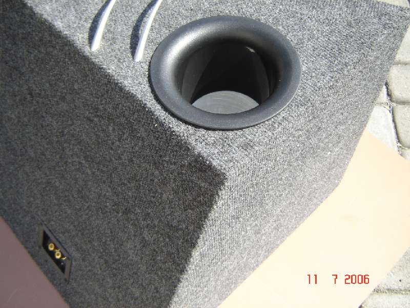

    PS: Jak zamierzasz często je wyjmować z samochodu, zamontuj im speakony. Mają tą dodatkową zaletę, że nie rozłączają się od drgań.

    No ładnie to wyszło, aczkolwiek zrobiłbym budy nieco niższe, aby weszły pod mocowanie półki - wtedy wyglądało to jak zabudowa. Uchwyty od szafek nadają tej konstrukcji urok i trochę zdrowej estetyki. Pobaw się w różne ustawianie ich w samochodzie i porób zdjęcia, bo kształt mają właśnie taki, że aż do tego kusi :D

    Szary KMD
    Na ta podloge dawales jakas sklejke czy co, mozesz to odkryc i pokazac jak to wyglada od spodu ?? :)
