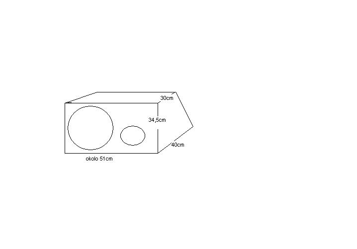

    Gdyby strojenie było by takie jak piszesz, to b-r powinien mieć najwyżej 23cm, czyli coś koło 20cm :D natomiast jeśli b-r coś około 30cm to strojenie 37Hz przy takiej paczce i takim b-r to masz spadek efektywności od ok 200Hz i tracisz na odpowiedzi impulsowej (16ms czyli różnica o jakieś 3ms,powiedzmy że akceptowalne, ale fakt faktem)
    Moim zdaniem paczka za duża.
    Więc jeśli chcesz poprawić brzmienie to albo zrób 12l komorę balastową i zostaw b-r, albo zostaw 47l i b-r skróć do 20cm.

    No wszystko fajnie poobliczales tylko niestety nie wziales pod uwage np obietosci glosnika, br itd

    1. podając obiętość nie podaje się obiętości brutto!
    2. za Chiny Ludowe obiętość głośnika, b-r, itd nie wyjdzie 12litrów!
    3. a może wzmocnienia zajmują ok 6l? nic o tym nie napisałeś :D
  • #23 2850394
    Koffboy
    Poziom 19  
    Posty: 391
    Pomógł: 15
    Ocena: 3
    No ok dla jasnosci BR ma 27 cm, moze nie zajmuja 12L ale ty obliczasz strojenie na rurtke br ponad 30 cm a glosnik z tunelem na pewno cos kolo 6 l maja wiec strojeie jest odpowiednie ;] pozdrawiam

    Witam.Mozesz podac wymiary płyt jakich uzyłes do budowy tej skrzyni , albo wymiary skrzyni, byłbym wdzieczny, bo skrzynia wygląda bajecznie , taka sama chce zrobic.

    Aha i nizej sa wymiary:
    • Kolejny SUB na stx 30-300-4AP Koffboy'a sub.JPG (12.15 KB) Musisz być zalogowany, aby pobrać ten załącznik.
