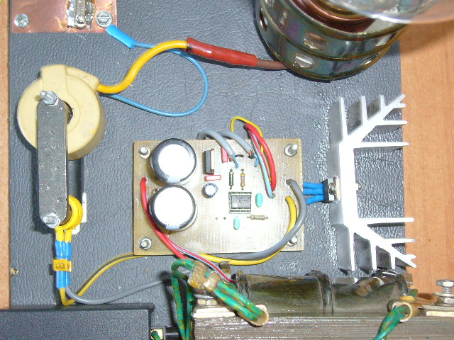

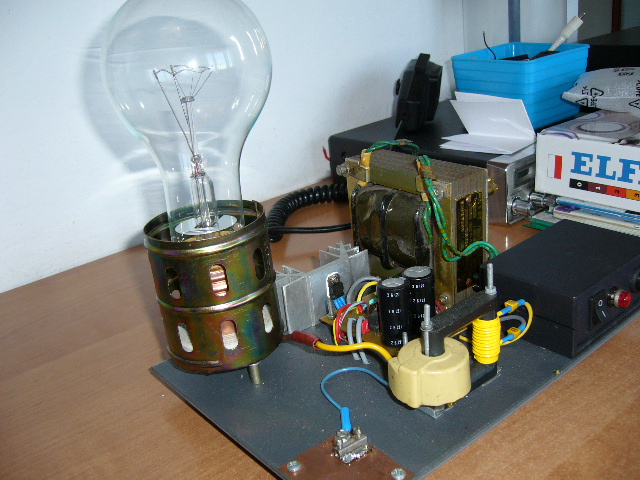

    Witam! Bardzo starannie wykonana konstrukcja.Oby tak dalej. Ocena 5/5 PS. Wyglądajak stanowisko do prezentacji.
  • #5 2866527
    maxrider
    Posty: 469
    Pomógł: 12
    Ocena: 30
    bardzo ładne wykonanie!!

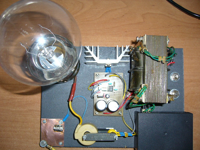

    troche jakby nie zestrojona dobrze była poeksperymętuj z C7 wiem bo tak robiłem z tego schematu!!
    ciekawi mnie jedno jak mocno Ci się grzeje ten IRF j bo miałem na radiatorze o profilu 15x8x3.5cm z radiatorem a i tak się grzało wszystko okropnie!!
    pozdrawaiam spróbuj jeszcze dostroić!!

    spróbuj 1.5n albo 2n i strój wypełnienie dokładnie najlepiej plastikowym śróboktętem częstotiliwość tak samo!!
    życzę udanych efektów!!

    Jaka jest mniej wiecej czestotliwoac pracy takiego generatore WN na tym irf'ie???
    "Piszczy" podczas pracy???

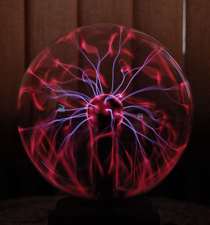

    Niedawno kupiłem na prezent dla kuzynki fabryczną kulę plazmową o średnicy 20cm - kosztowała zaledwie 59zł. W porównaniu z prezentowanym tu "wynalazkiem" taka chińska kula pozwala uzyskać bez porównania lepsze efekty wizualne, a zasilana jest z zasilacza wtyczkowego napięciem zmiennym 12V/800mA. Jeśli chcecie to zamieszczę fotografię tej fabrycznej kuli i krótki filmik nagrany podczas jej pracy.
    Rozumiem, że są pasjonaci którzy lubią takie wynalazki - mnie też interesują wysokie napięcia i uzyskiwane dzięki nim efekty, ale w tym przypadku tańszym kosztem można kupić dużo lepszą fabryczną zabawkę...
    Odnośnie powyższego układu na NE555 - jest on do kitu, żadne strojenie nic nie pomoże - układ należałoby radykalnie przebudować aby ograniczyć moc strat w tranzystorze. Osobiście do zabawy z wysokimi napięciami polecam układ ZVS:
    https://www.elektroda.pl/rtvforum/topic469975.html
    200-300W na wyjściu cewki WN to jest to, co lubimy... :)

    Proszę bardzo, oto ta chińska lampa plazmowa...
    A tu macie filmik: www.wsinf.edu.pl/~leszek/kula_filmik.wmv
    Tam się praktycznie nic nie grzeje, jedynie trochę ten zasilacz wtyczkowy 12V, i nie śmierdzi ozonem!!

    Co do grzania sie tranzystora sterującego to dzieje sie tak dlatego że uzwojenie pierwotne trafa powinno być zabezpieczone diodą włączoną w kierunku zaporowym do zasilania. Na pierwszym schemacie tej diody nie ma dlatego napięcie które wystąpi po wyłonczeniu tranzystora (kilkaset V) spowoduje otworzenie sie zabezpieczenia tarnzystora (niepamiętam dokładnie na czym ono polega) i płynący przez niego prąd powoduje dodatkowe nagrzeanie sie tranzystora. Dioda powinna zmniejszyć grzanie sie tranzystora.
  • #27 2871386
    thereminator
    Warunkowo odblokowany
    Posty: 4197
    Pomógł: 219
    Ocena: 657
    Ewentualnie można dać neonówkę równolegle do uzwojenia pierwotnego.

    Ta chińska lampa lepiej wygląda, bo jest napełniona gazem (nie pamiętam jakim) pod niskim ciśnieniem, a w żarówce jest próżnia i nie ma się co jonizować i świecić. Jeśli ktoś ma pompę próżniową dyfuzyjną i gazy szlachetne to może spróbować zagazować żarówkę i obejrzeć efekty.
  • #30 2871730
    lechoo
    Posty: 5161
    Pomógł: 377
    Ocena: 546
    W mało których żarówkach jest próżnia, zwykle jest to jakiś gaz obojętny pod obniżonym ciśnieniem - przeważnie azot lub czasami argon.
