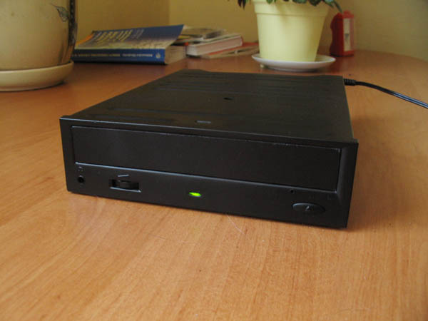

    Jest to mój drugi wzmacniacz w obudowie po CDRomie, pierwszy dostał dużo krytycznych uwag, kilka rad wziąłem sobie do serca i wyszło to cos takiego Wszystko oczywiscie robione tak naprawdę z nudów i pewnie niegługo wyladuje na Allegro :P
    wzmacniacz różni sie od poprzedniego tym ze :
    - zrezygnowałem z radiatorów , kostki sa przykrecone przez podkładki do obudowy
    - wzmacniacz ma zewnętrzny zasilacz
    - brak mu włącznika zasilania, co było oczywiscie celowe !
    - regulacja głosności odbywa sie za pomocą oryginalnego potencjometru który znajdował się juz w CDRomie
    Dane techniczne :
    - kostka tda2030
    - zasilacz około 40W
    - kond. filtrujące zasilanie : 6000uF
    - zasilanie pojedyńcze, chyba 20V, ale nie pamietam, wzmak juz jest skrecony i juz mi sie nie chce go rozkręcac :P
    Jak gra ?
    Czysto, zadnych brumów itp, kondensator włączony szerogowo z głosnikiem dałem 470uF żeby wzm. sie nie przeciezał zbytnio i dzieki temu też mozna dać gałeczkę głosności troszke bardziej w prawo :]
    No wiadomo no.. cud techniki to to nie jest ale dla początkujących moze wydać się ciekawym pomysłem.

    w środku tragedia nie możesz płytki drukowanej zrobić??

    Nie, nie mogłem a raczej nie chciało mi sie robic płytki dla kilku elementów :P
    Za ile chcę sprzedać ? Sprzedam nawet za piątaka jesli tyle osięgnie na aukcji :] Narazie go nie wystawię bo obudowa do zasilacza mi pękła :/ i musze poszukać gdzieś innej.
    Dodam jeszcze że koszt zrobienia wzmacniacza to jakies 3zł ( 2xTDA2030 ) :]
    Jak będe się bardzo nudził to i będzie "seryjna" produkcja :P

    bardzo fajnie wykonane tylko zaszpachluj moze przod i pomaluj zeby wygladalo bardziej pro??

    no i elegancko :) swoją droga możesz pomyśleć np nad zestawieniem takiego wzmacniacza z działającym CD-ROMem i masz wtedy wzmacniacz z odtwarzaczem CD-audio :)

    Myslałem nad szpachlem, ale mi się już dawno skończył. Mogłem też poprostu przykleić kawałek plastiku na przedni panel, ale po dłuższym namysle stwierdziłem że tak jak jest bardziej " trendy " :P

    pierwszy raz spotkałem sie z całym czarnym CD-romem(czy to czasem nie jest zasługa sprayu?)
    wygląd świetny, a dzieki czarnej obudowie może służyć jako osobny wzmacniacz

    Tak, to spray, a dokładnie czarny matowy akryl. Kostki zamawiałem z Aprovi.pl wraz z wieloma innymi częściami.

    Jeśli dobrze wyczytałem to moc tego wzmacniacza w nocie katalogowej to około 14W.... a jak jest w rzeczywistości. Schemat który użyłeś to ten pierwszy z góry w tej nocie, bo drugi ma zasilanie symetryczne, tak?? Czy tył był orginalnie tak wyprofilowany czy sam to jakoś zrobiłeś??
  • #24 2875230
    omen_s
    Poziom 19  
    Posty: 424
    Pomógł: 4
    Ocena: 9
    Raczej samemu to zrobił, skoro to był zwykły napęd DVD ;)
