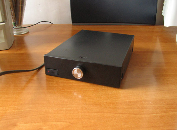

  • Witam.
    Ostatnio z nudów postanowilem sobie zrobic cos takiego, czyli wzmacniacz w CDromie.
    Zrobienie całości zajeło mi kilka godzin. Całość jest z elementów z demontarzu, moj koszt to 0zł :]
    wzmacniacz jest na końcówkach TDA2030 czyli jakies.. no nie wiem 2x12W w porywach moze wiecej , ale musimy pamietać ze w PMPO wyjdzie jakieś 2x 5000W :D

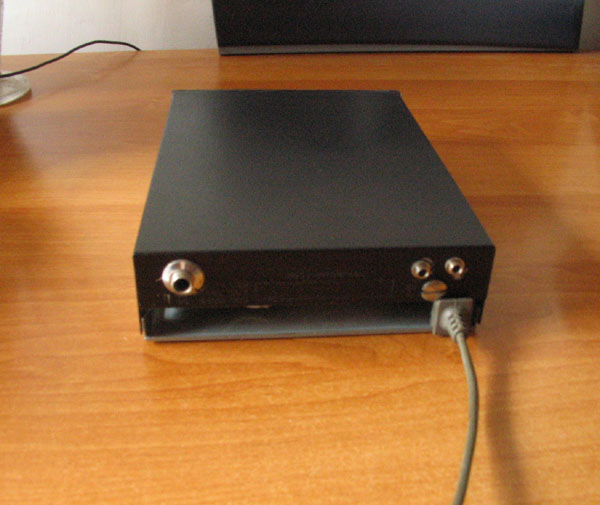

    Przedwzmacniacza nie ma jest tylko potencjometr siły głosu, włącznik sieciowy i mała czerwona diodka. Na tylnim panelu wejście jest na dużym Dżaku a wyjścia na dwóch mały Dżakach. wzmak mi jest totalnie niepotrzebny i pewnie niedługo wyladuje na Allegro :]

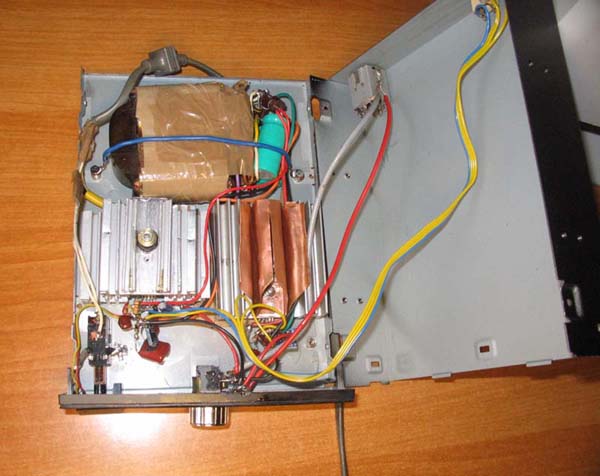

    Jak to brzmi ? jak kostka TDA2030 :p podbicie basu jest troche za duze, wzmacniacz rzuca mięsem, niektórym by to przypadło do gustu, wkurzajacy jest jeszcze trzask czy brzęk przy odpalaniu wzmacniacza, pozatym wszysko jest ok. Problemy miałem z odprowadzeniem ciepła, po przykreniu dodatkowych blach i mniejszych radiatorów wszystko już jest dobrze.
    Zasilanie :
    Transformator, pierwszy lepszy jaki pasował gabarytami i napięciem, moc około 30-40W. Napiecie po wyprostowaniu : 2x13,9V ; kondensatory 2x1000uF -takie akurat miałem i uwazam ze wystarczą, jak bede miał ochote to dołoże może jeszcze 2x1000 może 2x2000uF.

    Brardzo ładna konstrukcja
    Ale nie ma przypadkiem żadnego brumu?? bo wejscie jest bardzo blisko transformatora

    lekki brum jest, ale dopiero po mocnym rozkręceniu gałki, ale to nie przeszkadza w uzytkowaniu.

    niebardzo mozna dać czadu, ale warto kupic układ TDA2030A, niby 4 waty dzielą te kostki a słychac dość dużą róznicę. Zdażało mi sie nawet naprawiać piecyki gitarowe oparte na kostce TDA2030A. Za "literkę A" zapłacisz tylko 1zł wiecej.
    W sumie na małych komputerowych głośniczkach to ten wzmacniacz dość głośno "krzyczy" :] Po podłączeniu do "normalnych " kolumn niestety wzmak wymięka. TDA2030A grał na tych samych lepiej :]

    Te radiatory w śwodku zamkniętej puszki to pomyłka, wystarczyło przykręcić końcówki do bocznych ścianek (przez podkładki i tulejki izolujące oczywiście), a stamtąd ciepło ładnie będzie odprowadzane przez metalowy stelaż obudowy komputera.
    Na fotkach widać też, że kolega używa "fachowej" taśmy izolującej na przewodach sieciowych, woła to o pomstę do nieba...

    Radiatory są przymocowane do spodu obudowy która tez tworzy część radiatora
    Co do izolacji : to bez przesady z tą pomsta do nieba, urządzenie pobiera bardzo mały prąd, styk jest solidnie zawiniety kilka razy, trafo owinołem bo oryginalna folia sie z niego odwijała, a nie po to by odizolowac połączenia.
    PS
    :arrow: lechoo
    ciężko byłoby przekręcić układy do boków obudowy, wystajacę śrubki blokowałyby wsadzanie wzmaka do kompa, ze szlifem tez niebardzo, musiałbym zjechać cały łepek a wiadomo jak to sie przykreca :/

    Jeśli wzmacniacz chcesz włożyć do kompa to ten kabel zasilający jest pomyłką. Skoro urządzenie miało pracować w komputerze to trzeba było wykorzystać zasilanie tam dostępne 12V i zrobić coś na TDA1554. Co do tej taśmy również mi się to nie podoba. Nieważne jaki tam płynie prąd. Przewody sieciowe powinny być dobrze odizolowane. A trafa też bym nie owijał bo jak się nagrzeje to ta taśma może się stopić.

    Jako radiator w takiej obudowie użyłbym kawałek miedzianego płaskownika i paste silikonową lub podkładki silikonowe lub mikowe.

    Konstrukcja fajnie wykonana, wzmacniacz - mógł być jednak TDA2050. Z TDA2030 też nie jest zły, lecz mało które kolumny nie powodują przesteru TDA2030 na średniej mocy :( .

    Zastosowanie układu TDA1554Q wiąże sie z wydaniem ładnych paru złotych a ja wzmacniacz zrobilem z tego co miałem pod ręką. Wtyczka nie jest pomyłką ! spójz na to z innej strony, ja chciałem by urządzenie było uniwersalne i mialo niezalezne zasilanie. Wtyczka bez problemu przejdzie przez otwór po śledziu w kompie. ( troche kombinowne , ale nie wygląda niestetycznie i jest praktyczne z mojego punktu widzenia )
    :arrow:piotrek_west
    Jak pisałem wczesniej, robiłem z tego co akurat mialem i wsadziłem takie radiatory jakie mialem pod ręką !!!
    :arrow:PZ IX
    Zgadzam się że TDA2050 sa bardzo dobre, maja skuteczniejsze zabezpieczenia, bardzo ładnie graja i sa mocniejse, najchętniej wstawiłbym tam własnie TDA2030A ale takowych nie miałem.
    PS. 8 Ohmowe nie powoduja przesteru tzn takie 8 ohmowe w bardzo szerokim pasnie.
    Nie piszciemi co byście tam wsadzili itp, jak mialbym kase to wsadziłbym do tego CDROMa jakis wzmacniacz smd 2x5kW chłodzony ciekłym azotem a zasilanie zrobilbym z mini reaktora jadrowego :/
    Słuszna jednak uwaga co do "fochowej" taśmy. Poprawię.

    Ja do TDA2030 nie jestem prekonany i to w ogóle! Kupiłem kiedyś dziadostwo do samodzielnego montażu na tym układzie aby je wmontować w miejsce wzmacniacza or. Amator 2 którego oryginalna końcówka uległa spaleniu (GML026). Wymieniałem układy chuba ze 2 razy! Nie wiem czemu sie to badziewie tak paliło, dawałęm stabilizatory ale i tak sie grzało i paliło.
    Co do Twojego układu: pomysłowe, nie powiem, tylko zlikwiduj te radiatory. przykręć układy do pudła, będziesz miał miejsce np. na regulację barwy tonu. Ja ostatnio założyłem CD-ROM w moim kaszlu...

    Czy gdy wyrzucę radiatory i przykręcę układy do obudowy to nie będzie za mało, boję się trochę że spale kostke, one sa wrażliwe na wszystko :/ POzbycie się tego zelastwa by mi odpowiadało, wtedy wnętrze bym uporządkował, odsunol trafo od gniazd, wsadził więcej kondów...

    Proponuje tego wzmaka przykrecic do obudowy poprzez kawałek grubej miedzi to powinno poprawic chłodzenie
