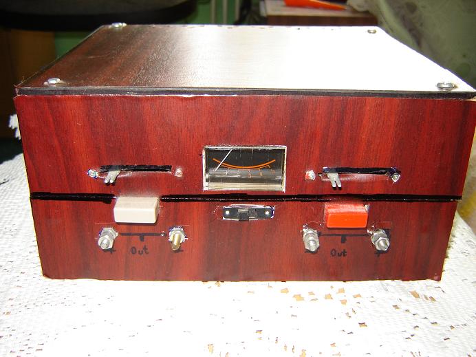

    Przedstawiam wam samodzielnie złożoną konstrukcję , a jest to zasilacz stabilizowany regulowany :) na układach L200 .
    Napiecie wyjściowe 2V-30V , moc 2x30W , prąd 1A
    Zasilacz ma niezłe parametry , i co najważniejsze dla mnie zrobiłem dwa oddzielne układy które włączam oddzielnie [przycisk szary i czerwony ], tzn są to włączniki do sieci a nie właczniki wyjść . Przełącznik na środku służy do przełączania woltomierza na jeden z dwóch układów, włączając w prawo właczamy woltomierz na wyjscie układu prawego a w lewo do lewego, zaleta jest taka że uzyskać można większą dokładność [korzystamy z jednego miernika, ] , jako miernik został wykorzystany wskażnik od odbiornika Merkury .
    zastosowałem jako terminale zwyczajne śrubki co jest według mnie wygodniejsze, kabelki z widełkami, typowe zaciski plastikowymi nakrętkami , łatwo można przekręcić ,
    tu takiej obawy nie mam ,

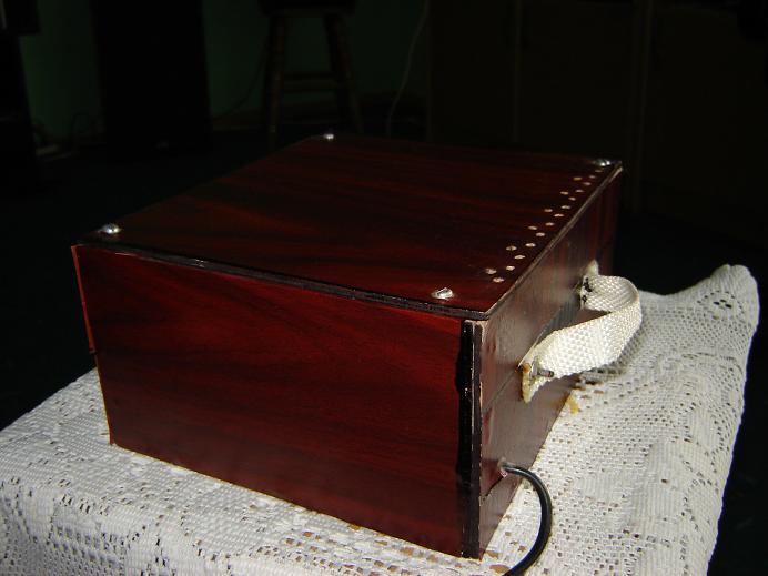

    z tyłu zastosowałem pasek który ułatwia transport urządzenia ,[jak walizeczka ]
    Co najważniejsze mimo drewnianej obudowy nie ma przydzwięku , idealnie nadaje sie do sprawdzania radi samochodowych czy do zasilania CB radia.

    W środku nawet fajnie wygląda, ale wykonanie obudowy (wygląd z zewnątrz) juz trochę mniej. Chodzi mi o posklejanie tych płyt. Postaraj się to może zrobić bardziej estetycznie? Ew. może wyszpachlować. Mną się bardzo nie sugeruj, bo ja tu jeszcze nowy jestem ; P

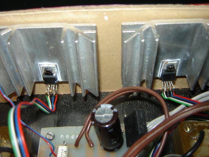

    środek jest na 4 bo radiatory nie są chłodzone i mogą się grzać, ale z zewnątrz najwyżej 2+ tylko dlatego bo się nie rozpada.

    Do chłodzenia miały służyć dziurki wywiercone z tyłu na górze obudowy tuż nad radiatorami .

    Mi się podoba, a zresztą to nie ma się podobać tylko dzialać poprawnie :D
    Faktycznie obudowa nieco poobdzierana.
    Moim zdaniem powininneś zrobić troche więcej otworów wentylacyjnych, bo dadiatorki się jednak trocze grzeją, ale jeżeli sprawdzaleś to dłuższy czas pod obciążeniem i nic się nie działo to ok.
    Poza tym załatw sobie takie plastykowe nakladki na potencjometry.

    Także posiadam taki zasilacz na L200. Był kiedyś w prezentowany Elektronice Praktycznej. Dwa kanały. Zastosowałem obudowe plastikową i miernik na wyswietlaczach LED. Musisz popracowac nad obudowa ale czasasmi nie jest ważna obudowa tylko środek a ty go masz w dobrym stanie. Ocena 4/6

    Jakies ładne kątowniczki wystarcza i nic nie trzeba oklejać ;)
    a co do chlodzenia to przydaly by sie dziorki z dolu pod radiatorem wtedy powietrze " świeże " przelatywalo by przez radiator i wylatywalo górą

    Pierwsze co mi sie nie podoba to sa potencjometry suwakowe do regulacji napiecia... Obrotowymi reguluje sie duzo lepiej. Wystarczy tracic reka i spalisz to sugerowane w opisie CB.

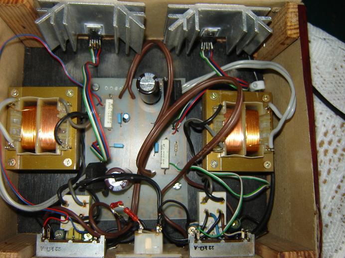

    Kolejna rzecz to radiatory wewnatrz. Przy napieciu 5V i 2A pobieranych z wyjscia daje to 50W mocy strat...

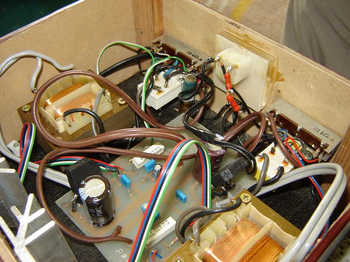

    L200 polaczone sa na dlugich przewodach i moga sie wzbudzic. CB lepiej nie podlaczac, szczegolnie jak blisko stoi antena, bo stabilizator "zglupieje" i CB moze pojsc z dymem.

    I dodatkowo ta wiązka przewodów między mostkiem > L200 > wyjście, stanowczo to za cienkie przewody nawet dla 1A

    Zgadzam się z przedmówcami w 100% Kable przydały by się grubsze. Ale jak byś poprawił obudowę, zmienił kable i potencjometru było by dobrze a teraz jest -3/6

    W środku ładnie to wygląda też lubie jak jest taki porządek w elektronice, ale na zewnątrz to tragedia...
    okleina zagina się w otworach przy potencjometrach, wygląda to wszystko jakbyś wycinał nożem do masła lub wydzierał palcami, dałeś też czadu z tym markerem...
    jak robic porządnie to od początku do końca

    Spróbuj przełożyć odwrotnie te śruby z tyłu nakrętki do wewnątrz i zamiast tego flamastra proponowałbym wydrukować na atramentówce opis (widok lustrzany), przyłożyć do obudowy i nasączyć kartkę spiritusem lub czymś takim żeby napis przeszedł. Tylko sprawdź czy tapeta się nie odbarwi!

    Nigdy radiatorów nie przykręcaj do obudowy a w szczególności jak nie mają wiatraczka. Wydaje mi się, że płytkę drukowaną mogłeś trochę zmniejszyć. Zasilacz miał by wtedy mniejsze gabaryty.
