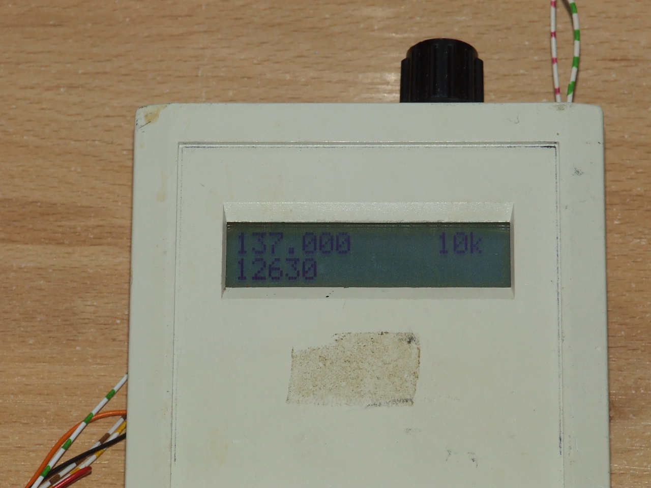

    Zabex pisałeś, że udało ci sie uruchomić TSA6057 na FM z krokiem 1 kHz. Nie miałeś problemów z filtrem syntezy? Jaką max częstotliwość mogłeś z niego zyskać? Bo słowo częstotliwości ma 17 bitów a to jest 131071, co przy kroku 1kHz daje max 131MHz.

    Piotrek ja tą syntezę mam podłączoną do głowicy której parametrów niestety nie znam. Wyciągnąłem ją na testy z jakiejś wieży Mediona. W tej chwili stroi się od 88,6MHz do 112,250MHz, (konwerter z kwarcem 40MHz i mam maksymalną częstotliwość 152,250MHz) tak że nie jestem w stanie w tej chwili powiedzieć do jakiej granicy można "rozpędzić" tą syntezę. Zapewne nie więcej niż podałeś.
    Zakłócenia pojawiają się gdy zmieniam dzielnik z krokiem 50 (coś na zasadzie if przycisk then dzielnik = dzielnik + 50) i tylko wtedy gdy jestem blisko jakiejś stacji, w sensie kiedy pojawia się nośna. Uprzednio muszę przełączyć pompę ładunkową żeby całość wyrobiła się z tak szybką zmianą częstotliwości. Być może też dlatego słychać owe zakłócenia...
    Natomiast kręcąc encoder-em z krokiem 1KHz panuje idealna cisza w całym paśmie.

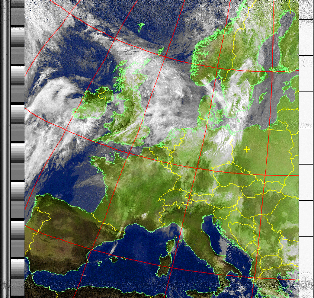

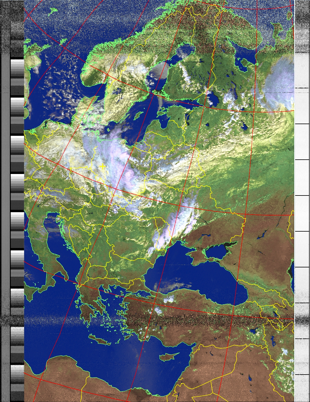

    NOAA 19 z godz. 12.57. Tak długiego przelotu jeszcze nie miałem :)

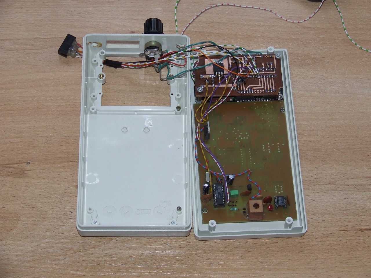

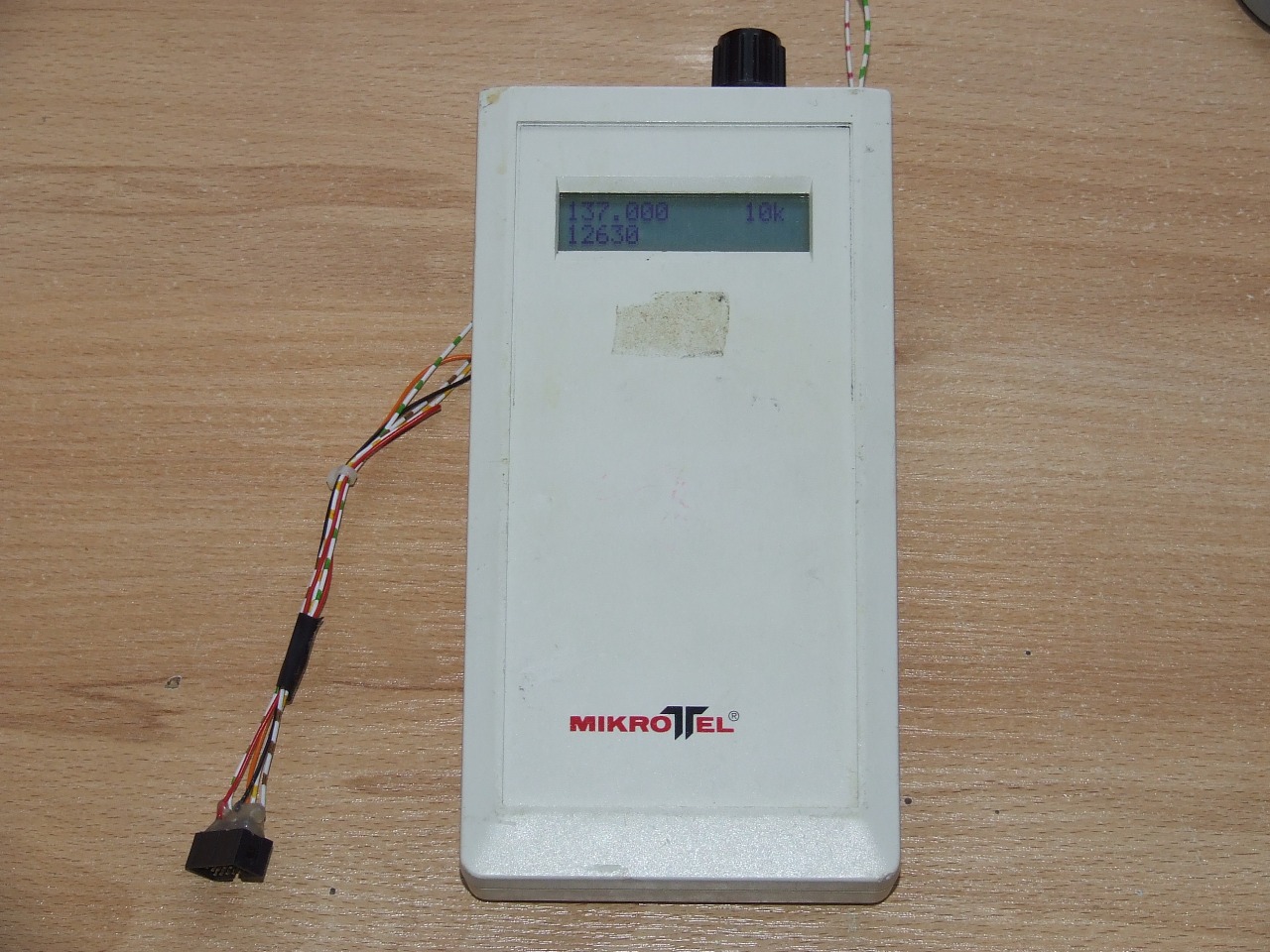

    No ładne. Ja jestem na etapie budowy odbiornika, działa już sterownik na TINY2313, synteza TSA6057 oraz VFO zaszyte w NE612. Reszta będzie wlutowana w miarę napływu wolnego czasu :)
    Piotrek

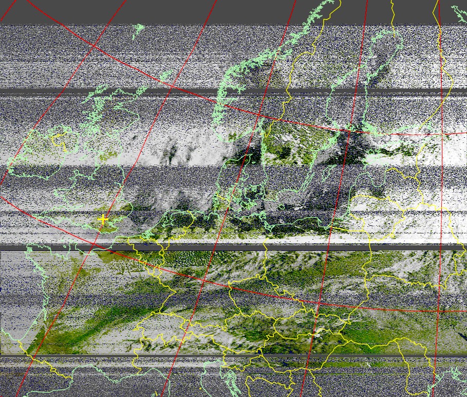

    sliveer
    Posty: 37

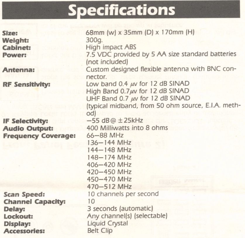

    witam, interesuje sie tym tematem od dluzszego czasu, ale nie bardzo siedze w elektronice i w ogole, pytanie czy odbiornik uniden UBC-50XL posluzy mi do odbioru NOAA? ewentualnie moze ktos ma na zbyciu jakis tani naprawde skaner badz odbiornik NOAA? budzet mam skromny a chcialbym sprobowac bo mnie to bardzo interesuje. pozdrawiam.
  • #1328 11206901
    yoshio
    Posty: 24
    UBC-50XL nada się, bo wg specyfikacji ma zakres wojskowy 136-144MHz. Domyślam się, że wąskie pasmo, więc obrazy nie będą zbyt dobrej jakości (mniej więcej takie, jak u mnie). Dużo zależy od anteny i jej położenia.

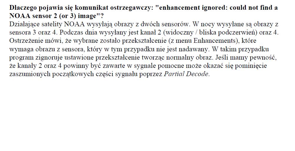

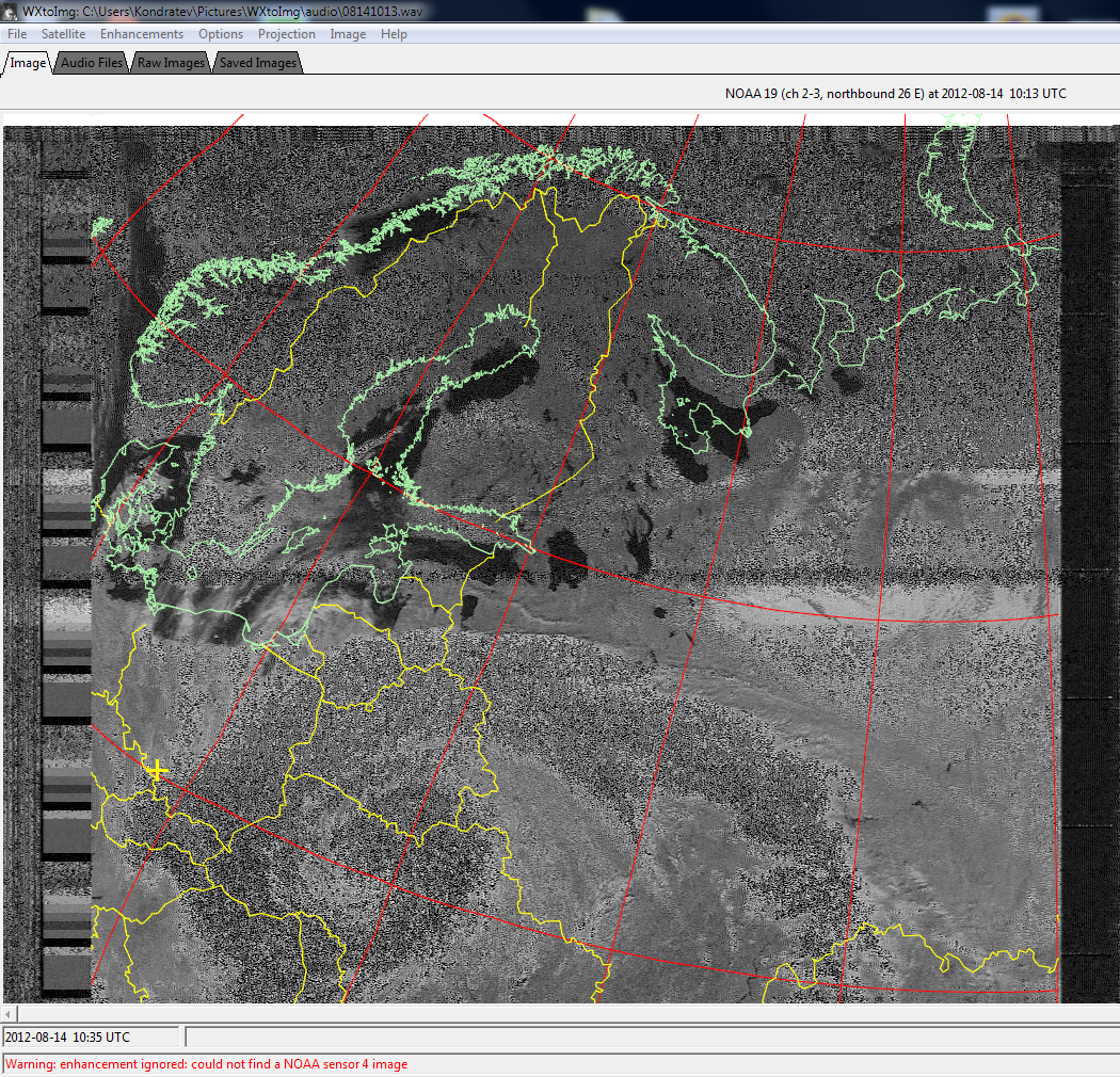

    W WXtoImg w zakładce "Enhancements" jest funkcja kolorowania zdjęć, np.
    - MCIR
    - MSA Multispectral
    - HVCT false-color
    Tutaj instrukcja po polsku do programu: http://www.emgo.cz/www_profi_137/sw/WXtoIMG/WXtoImg_reference_manual_pl.pdf
    Jakie przekształcenie wybrałeś do zdekodowania sygnału?
    W instrukcji jest napisane (ostrzeżenie, które Ci się pojawiło):
    Odbiór zdjęć HRPT z satelitów NOAA - sprzęt i oprogramowanie

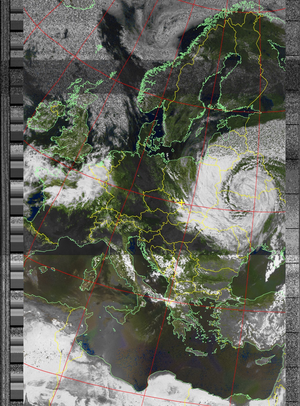

  • #1331 11208007
    konrad92
    Posty: 236
    Ocena: 254
    przyczyną nie kolorowania była... antena :D zdjęcia były takiej kiepskiej jakości że nie chciało z nimi nic robić.
    Zbudowałem anteną śrubową wg. W3KH i nie dość że odbiór się poprawił, to jeszcze koloruje zdjęcia :)
    zrobiłem nawet bloga o tej tematyce http://noaa-bestwina.blogspot.com/
    pozdrawiam i dzięki za pomoc.
    W tej chwili udało mi się odebrać całkiem ładne zdjęcie:
    Jedynie co, to jak satelita jest jakieś 700km na północ ode mnie do sygnał zanika, ale pewnie to wina nisko zawieszonej anteny :)
  • #1332 11209934
    zabex
    Posty: 684
    Pomógł: 50
    Ocena: 52
    Ze zdjęcia widać, że zmieniasz poziom sygnału co jest niedopuszczalne podczas prawidłowego dekodowania sygnału! To po pierwsze... Druga sprawa to szerokość filtra drugiej pośredniej (455KHz) której pewnie nie znasz i nic z tym nie robiłeś... i trzecia to wzmocnienie sygnału z anteny.
    Napisz dokładnie jakim sprzętem dysponujesz. Od anteny aż po WxtoImg.
    Jak na moje, powinno to wyglądać o niebo lepiej, biorąc pod uwagę długość (czas) rejestrowanego sygnału.

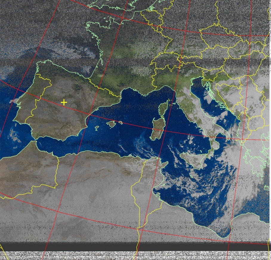

  • #1335 11275064
    sliveer
    Posty: 37
    witam, wreszcie mam odbiornik uniden bearcat o ktorym pisalem wyzej, uwierzycie ze na 2m kabla 50ohm odebralem takie zdjecie??!! :) test radia i juz taki efekt teraz musze antene zbudowac, z tym ze jade do madrytu za tydzien nie wiem czy zdaze w razie braku czasu wrzuce jakis przelot nad hiszpania na kablu zlapany :P pozdro
    https://obrazki.elektroda.pl/2097430100_1346687708.jpg

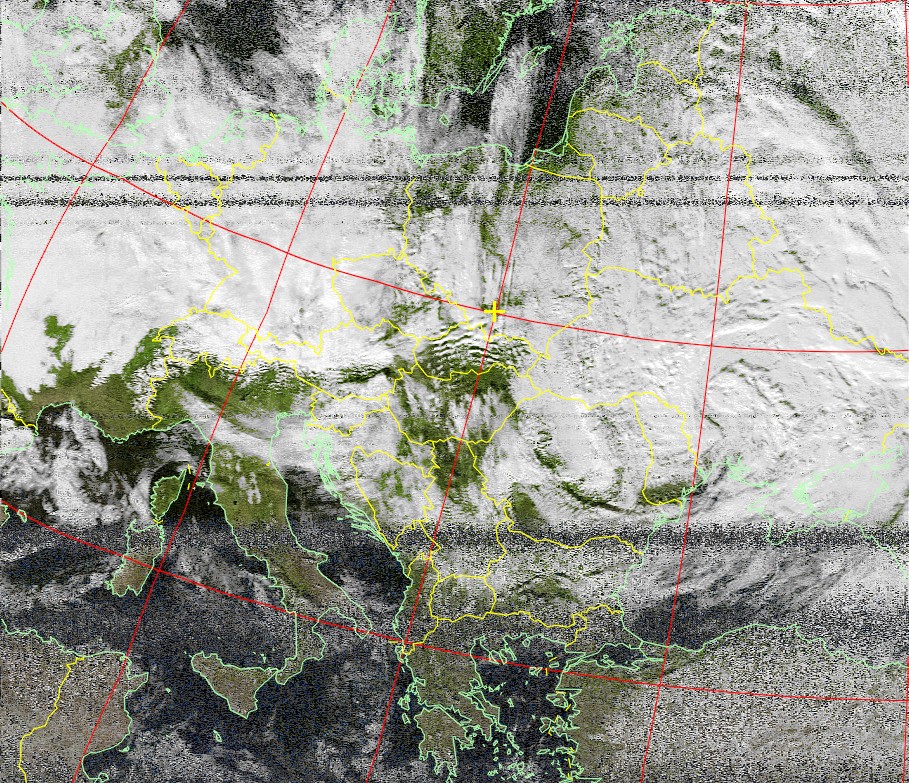

  • #1337 11740601
    sliveer
    Posty: 37

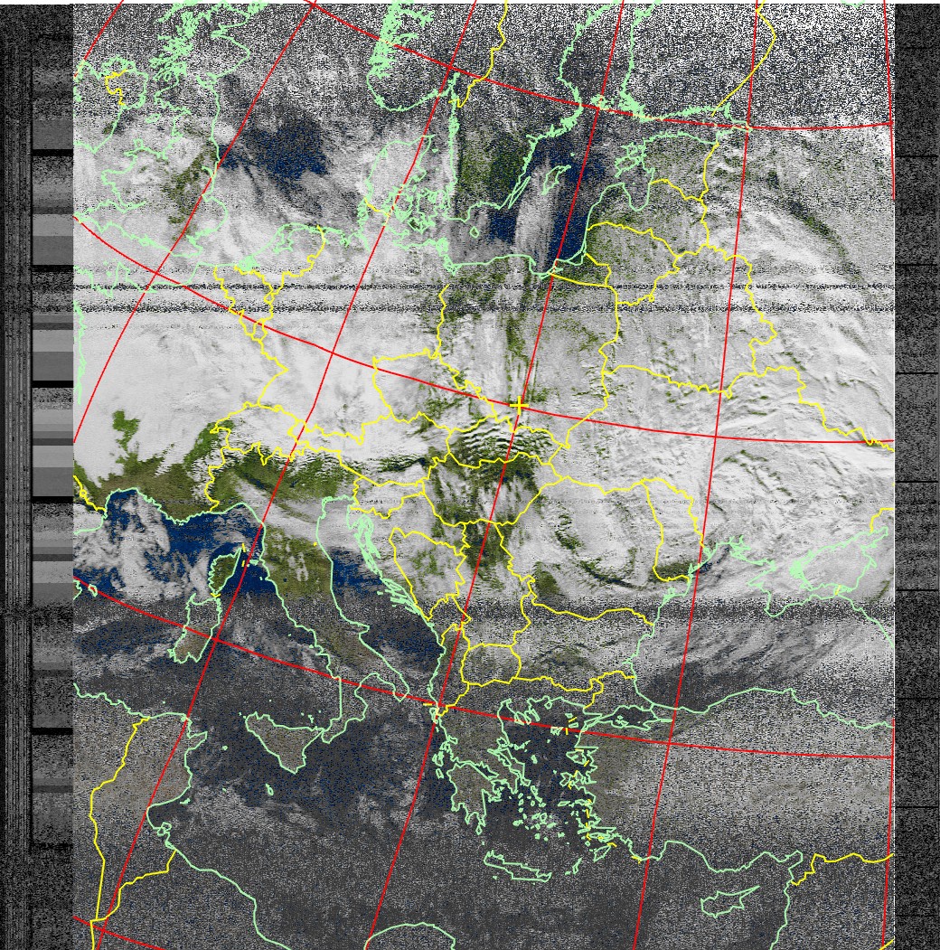

    Witam, czy ktoś tu jeszcze zagląda? Mam pytanie na podstawie zdjęcia, które zamieściłem z dzisiejszego przelotu NOAA 19. Otóż czy moje radio ma wąskie czy też szerokie pasmo? Nigdzie w sieci nie ma takiej specyfikacji gdyż jest to stare radio o którym pisałem wyżej. Antena QFH niestety nie zamontowana jeszcze na dachu :( test z antena na balkonie (ograniczone pole widzenia co z resztą widać na zdjęciu). Jednak kolory są całkiem zadowalające. Biel jest biała nie ma zaszumień w miarę, biorąc pod uwagę położenie anteny całkiem nie żle. Więc może to radyjko choćstare to ma szerokie pasmo i jest dobre. Dzięki i pozdrawiam! P.S. ludzie nie spijcie! piszcie! czy nikt się już tym nie interesuje?! :(
    [url=https://obrazki.elektroda.pl/5786227000_1357319025.jpg]Odbiór zdjęć HRPT z satelitów NOAA - sprzęt i oprogramowanie
  • #1338 11741233
    Maniac13
    Posty: 96
    Ocena: 2
    Witam!
    Radyjko raczej posiada wąski filtr. Jak widzisz na niektórych obszarach są zaszumione tylko chmury. To nie jest zły odbiór, tylko filtr już nie puszcza. Jeżeli chcesz faktycznie sprawdzić radyjko to zdekoduj tylko kanał podczerwieni.

    Zamieść zdjęcie z "paskami telemetrycznymi", takie jak na zdjęciu:
    http://www.noaa.2o.pl/big/20120225145937.png
    widoczne po lewej stronie.
    Zauważ, że kolor zaczyna się od bieli i kończy na czerni, przechodząc przez kolejne odcienie.
    Im więcej odcieni tym "lepszy" filtr.
    W przypadku tego zdjęcia i innych z mojej strony, odbierane były one na odbiorniku z filtrem 455 kHz o szerokości około 25 kHz, gdzie ta wartość jest minimalna do odbierania dobrej jakości zdjęć.

    Filtr ma troszeczkę wąskie pasmo. Widać trzy odcienie szarości i kolor czarny. Porównaj z moimi zdjęciami.

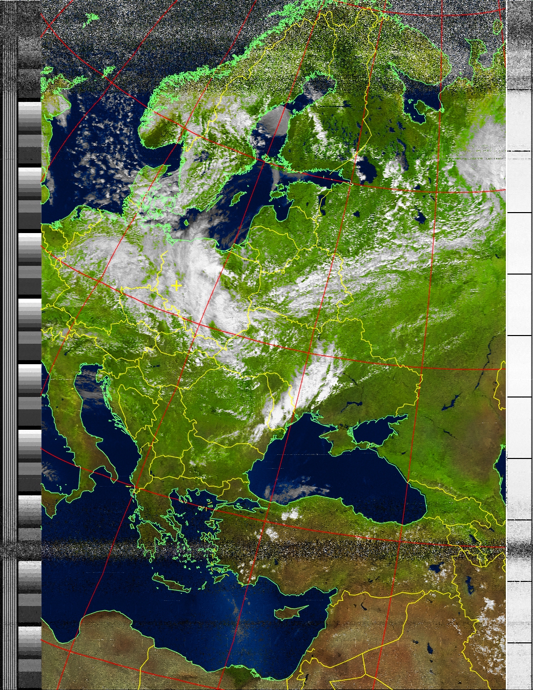

    zabex
    Posty: 684
    Pomógł: 50
    Ocena: 52
    NOAA 15 godz. 16:40.
    Odbiornik - Rtl SDR Newsky TV28T v2. Antena - Vertical Dipole.
    Jak na tani odbiornik DVB-T myślę, że całkiem nieźle to wygląda.

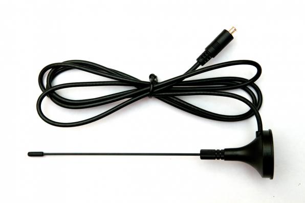

    Np:Link
    W przytoczonym przez Ciebie temacie ktoś pisał że na orygnalnej antenie Odbiór zdjęć HRPT z satelitów NOAA - sprzęt i oprogramowanie
    odebrał prawie wszystko (FM, pasmo lotnicze, ADS-S, NOAA itd...), także wynik super.
    Oczywiście z anteną dedykowaną do danego pasma wyniki będą takie jak u Ciebie.
