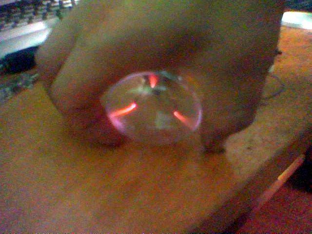

    To jest moja lampa zrobiona na niskie napięcie 12V
    Z początku mial być to stroboskop ale zapomnialem podpiąć kondensatora rozładowczego i postał ciekawy efekt na lampie IFK 120

    hmmm z tego co mi wiadomo to IFK 120 długo nie pochodzi przy pracy ciągłej.... to tak jakbyś próbował na stroboskopie osiągnąć 50Hz

    Duch_ ma rację - palnik zchajcy się przy dłuższym użytkowaniu. Niezłe, czasem człowiek się pomyli i coś innego wyjdzie. W moim przypadku po pomyłce idzie do wymiany kilka rezystorów, jakiś układzik, przy tym 20 zł w plecy i dzień roboty, u Ciebie jest inaczej. Niedawno widziałem, jak lampa plazmowa aktywowała nie podłączoną świetlówkę, ta lampka też to potrafi??

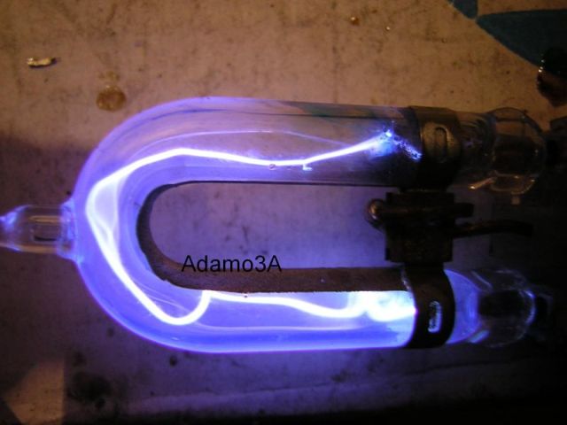

    Kiedyś robiąc stroboskop do samochodu doszedłem do podobnego efektu, rozpędziłem się za bardzo podczas nawijania trafa, i napięcie dawało tak duże że wyzwalania nie trzeba.
    A filmów mam kilka tylko że w .mov no i razem 50 MB. Jak to zapakować na stronę żeby każdy miał możliwość to obejrzeć?

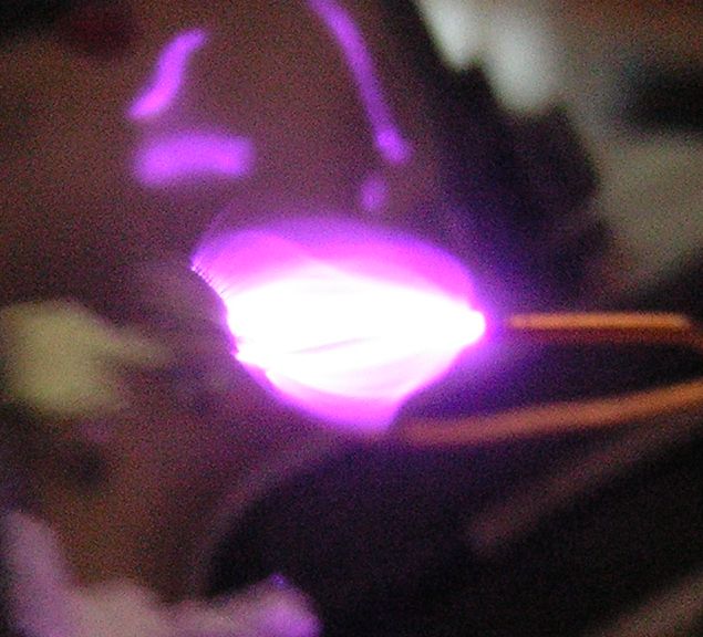

    Ja układ zasilałem z ogromnej mocy zasilacza i jako klucz dałem 15A tranzystor no i niezły ( domowej produkcji ) transformator, ale efekt około 60% - 70% tego co widać na zdjęciu można uzyskać przy pomocy kitu Nord elektronik 043, trafopowielacza i zasilacza 12 V 1A ( sprawdzone ). Nie opiszę dokładniej jak to wykonać gdyż, iskrę uzyskiwałem z tego około 3 cm a więc około 30 tysięcy Volt, wystarczyło na 3 cm że palec zbliżyłem i ręka drętwa parę minut, nie mówiąc już o tym że i przez śrubokręt kopało.
    Odnośnie pracy ciągłej, to na moim pierwszym generatorze lampa świeciła światłem ciągłym jasnością normalnego stroboskopu przez jakieś 6 może 8 sekund i... pękła. po zmniejszeniu wypełnienia na sterowaniu kluczem doszedłem do efektu widocznego na zdjęciu które zamieściłem 2 posty wyżej, w takich warunkach palnik IKF120 pracował bez przerwy 10 minut a po wyłączeniu był tylko trochę gorący.
    Kolego krzysiekdg czy na pewno zasilacz układ z 12V? Tak samo jak Cinekas myślę że jest to układ jabla gdyż widać na wejściu podwajacz napięcia, który ze stałego na pewno by nie działał, a i rozmieszczenie elementów jest takie same jak w kicie Jabla.
    Poniżej 3cm iskry:D

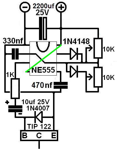

  • #26 6510309
    krzysiekdg
    Posty: 132
    Ocena: 33
    Oto schemat z regolacja swiecenia lapki
    lampa plazmowa 12 V
    lampa plazmowa 12 V
    Uklad zasilalem 12V z zasilacza komputerowego.
    lampa plazmowa 12 V
    kosztorys
    ne555 1.50zl
    oporniki ok 30gr
    potencjometr ok 2zl
    diody 2zl
    tranzystor mocy ok 4zl
    transformator (ze starego sprzetu juz nie pamietam jakiego)
