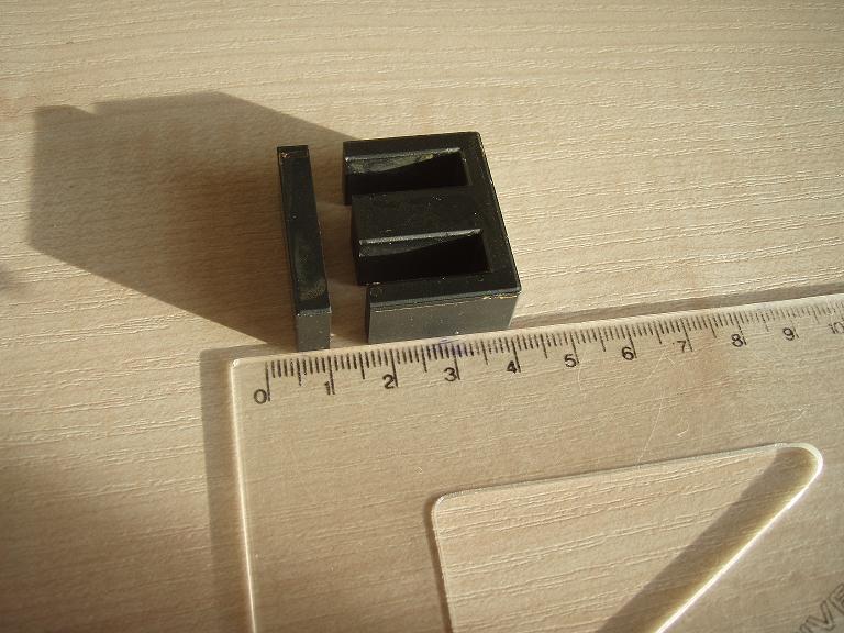

Jaki to transformator? Różnice między transformatorami z zasilaczy EE i EDT.
ravmar 26 Lis 2006 09:52 2965 8
✨ Omówiono transformator mocy z przetwornicy impulsowej o nietypowym rdzeniu EI 33, pochodzący ze starego zasilacza 300 W. Zwrócono uwagę, że różnice między transformatorami z rdzeniami EE i ETD dotyczą głównie ich konstrukcji i właściwości magnetycznych. Transformator może być użyty w przetwornicy samochodowej, jednak nie zaleca się eksploatacji na pełnej mocy 300 W, bardziej realna jest moc około 250 W, zależnie od sposobu nawinięcia i zastosowanej przetwornicy. Zalecane parametry dla uzwojenia pierwotnego to 4-5 zwojów przy częstotliwości pracy 40-50 kHz, typowej dla zasilaczy ATX. W dyskusji poruszono także kwestie pozyskiwania drutu nawojowego w różnych średnicach (0,2 mm do 1,3 mm), z sugestiami zakupu na aukcjach internetowych lub u lokalnych przewijaczy silników.
