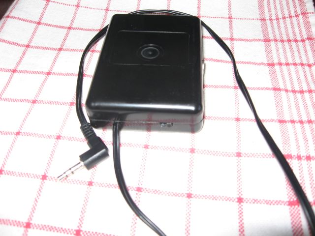

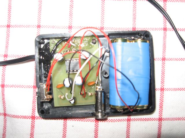

    W starym subwooferze komputerowym znalazłem mały układ tda2822m. Sprawdzając jego parametry natchnąłem się na schemat wzmacniacza słuchawkowego, który zrobiłem i widać poniżej. Schemat montażowy i ideowy w załącznikach. Jest to bardzo prosty wzmacniacz który mieści się na płytce wielkości pudełka od zapałek. Działa już powyżej 1,8V. O ile mi dobrze wiadomo można wyciągnąć z niego nawet ok. 1W więc roznosi słuchawki :D

    Proste i bardzo praktyczne , wygląda nienajgorzej , chyba sam zrobie sobie taki bo mój mp3 zawiele mocy niema. Powiedz tylko jak jest z jakością dźwięku.

    Jakość dźwięku jest dobra ale trzeba mieć "mocniejsze" słuchawki ponieważ te chińskie mogą nie wyrabiać przy większej głośności :D
    no i brak szumów oczywiście

    Temat trochę odgrzewany ale za to ładnie i estetycznie wykonany. Daje 4+/6
    Z tego co zauważyłem kable od zasilania są przylutowane do bateryjek. Co jeśli podczas podróży się wyczerpią?? :P Do tego trzeba rozkręcać obudowę żeby je wymienić. Dobrze mówię?

    Kup sobie jeszcze koszyk do baterii koszt 1,5 zł więc to nie jest majątek. Pomyśl jeszcze nad tym co już koledzy elektrodowicze wcześniej wpomniali, aby można było bez problemu wymieniać baterie jakiś zaczep ale nie śruba.Dobrym rozwiązaniem były by tutaj akumulatorki.Kostrukcja bardzo fajna i praktyczna.

    obudowa jest na zatrzaskach więc nie ma śrubek :)
