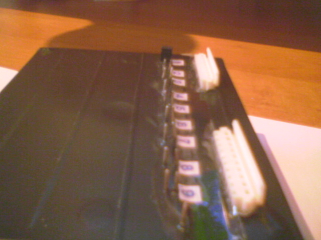

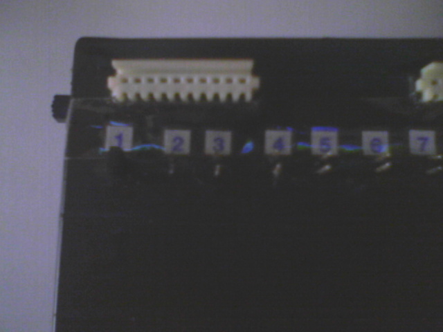

    Witam!
    chciałbym zaprezentować wam moją konstrukcje, która służy mi jako

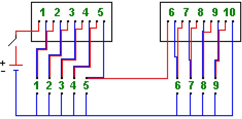

    " tester diód Led " np: Jak chce sprawdzić jak świeci 1-10 Led, to wkładam diody, wsadzam zworkę w odpowiedni numer ( tyle ile led_ów ) daje odpowiednie napięcie np z zasilacza uniwersalnego (15zł z bazarku) I prądzi. Jak znajdę trochę więcej czasu i chęci to planuje zrobić jeszcze miejsce na wkładanie rezystancji.

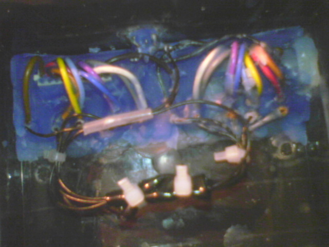

    Wszystko wsadziłem w pudełko po patyczkach umocniłem na dole drutem i obkleiłem taśmą izolacyjną , piny na zworki wtopiłem.
    W środku piny zalałem woskiem żeby się nie ruszały.
    Za części nie płaciłem nic bo miałem wszytko z odzysku. Przepraszam za ten schemat i fotki ale schemat zrobiłem w paincie a fotki z kom

    Fajna konstrukcja i przydatna(przynajmniej dla mnie). Ale chciałem cię pochwalić a wykorzystanie części ze szrotu to praktycznie jak widzę całą konstrukcja wykonana jest z używanych części 3/6 za obudowę i szczegóły estetyczne ale nie to się liczy.
    Moje pytanie:
    1.)Jak podłączone są diody(szeregowo/równolegle.)
    Żegnam

    Diody połączone są szeregowo jak widać na schemacie , dlatego potrzebne są zworki

    Może jestem zbyt krytyczny ale dla mnie nie przedstawia to żadnej wartości. Ani estetycznie wykonane (oklejone taśmą ?), ani żaden tu błyskotliwy pomysł, ani przydatne. Kolejna konstrukcja typu "zobaczcie też umiem podłączyć diodę". Dla mnie bezsens i obciach pokazywać takie coś na głównej stronie elektrody.
    Moja ocena to 0/6 .

    Można napisać, że to tester diod "świeci czy nie świeci" i nawet zparowadź się diod tym nie da.
    Pomyśl na zastosowaniem źródeł prądowych, na 3, 5, 10, 15 mA itd, oraz pomiarze napięcia przewodzenia diody dla danego prądu.

    Jakiś rezystor ograniczający prąd a może regulowane źródło prądowe? Może za dużo wymagam ale to co jest - to bezużyteczne pudełko do palenia diod LED.

    tzok - przecież napisałem że zasilam to uniwersalnym zasilaczem czyli reguluje napięcie w zależności ile diod wsadze

    bez sensu. po pierwsze powinny być połączone równolegle, po drugie nic się tym sparować nie da jak tam któryś z kolegów napisał, po trzecie diode ładnie sobie mozna sprawdzić multimetrem, a po 4 to jakoś mało praktyczne. widziałem kiedyś tester swiecących szpejów, ale nim mozna było sprawdzić praktycznie kazdy rodzaj oświetlenia. dla mnie do bani, takie rzeczy to robiłem jak miałem 5 lat-powaga- jak byłem na etapie podłaczania żarówek diod i silniczków do bateryjki płaskiej i pokazywaniu tego przedszkolance:D zajmijcie się ludzie jakimiś konkretami. całe szczęście jest już mniej subwooferów i kolumn, ale to i tak nie ten poziom który chciał bym widzieć na elektro

    To jest tester? Toż to tylko pudełko z miejscem dla podłączenia diod. I to średnio poprawnie. Bo skoro to ma być tester, to gdzie tu jakieś urządzenia pomiarowe lub chociaż miejsce do ich podłączenia? Jeśli miałby być to tester, to przydałoby by się regulowane źródło prądowe, woltomierz, jakaś przystawka do mierzenia jasności diody pracującej przy określonych warunkach, a nawet termometr do kontroli nagrzewania się diody podczas pracy.
    To, co zostało zaprezentowane można uzyskać lutując sobie te zaciski bezpośrednio do bateryjki.

    Właśnie może żle to nazwałem ale nie wiedziałem jak to nazwać, chodziło mi o to żeby nie trzeba było lutować diod tylko wsadzić i sprawdzić, wy byście chcieli żeby od razu powstał z tego samolot, a regulacja napięcia jest na zasilaczu

    ...i nie palisz ich tylko dlatego, że masz słaby zasilacz - diody LED zasila się ze źródła prądowego, nie napięciowego. Twój zasilacz jest dość "miękki" czyli ma sporo rezystancję wyjściową i to ratuje diody. Diody LED zawsze włącza się przez szeregowy rezystor, w latarkach LED go nie ma, bo stosowane tam baterie mają wystarczająco dużą rezystancję wyjściową i napięcie zbliżone do napięcia przewodzenia LED.
