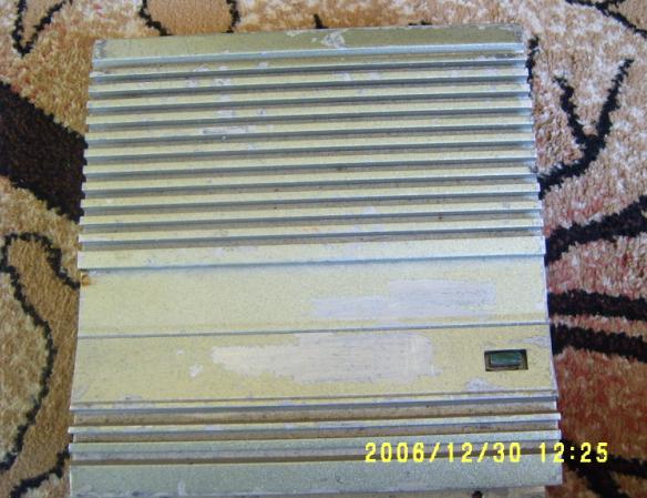

    Witam mam takie pytanie: Kupiłem za pare groszy wzmacniacz jak na zdjeciach. ma 2 kanały bezpiecznik 30 A (choc nie wiem czy oryginalny). Jego moc jest nieznana. Ale nie o to chodzi.
    Chciałbym go zmostkowac by zasilic subwoofer. Jest niby cos na nim napisane jak to sie robi ale to narysował znajomy wiec nie do konca mu wierze. Nie miałem raczej przygód z takimi sprzetami wiec pisze z prosbą o pomoc do was.
    Oprócz tego jesli ktos mógłby powiedziec czy to gra warta swieczki podłaczac wzmaka do STX 27-150-4 byłbym wdzieczny. Oto link w którym jest wiecej zdjec wzmaka
    https://www.elektroda.pl/rtvforum/topic620900.html
    Z góry dzieki za pomoc

    Weź minus z lewego kanału , plus z prawego i powinien być mostek .

    na 1 zdjęciu masz podłączeni mostkowe, taka linia

    jezeli jest na mosfetach to mozna a jesli nie jest to bym nie ryzykowal z mostkowaniem
    A co ma rodzaj tranzystorów do sprawy mostkowania ?
  • #12 3466107
    żarówka rtęciowa
    Posty: 3906
    Pomógł: 364
    Ocena: 388
    Jeżeli wzmacniacz zbudowany na układach scalonych to mostkowanie może doprowadzić do uszkodzenia.

    Na początku radzę rozebrać wzmacniacz i zobaczyć co siedzi w środku. Tanie wzmacniacze samochodowe z dumnym napisem 1000W mają w środku popularne układy scalone, kóre juz są zmostkowane i ich moc to maksymalnie 20W.

    podłącz tak jak jest na rysunku, to jest normalny wzmacniacz z przetwornicą, nawet jak zle podłączysz to nic sie nie stanie

    domyslam sie ze crazemu chodzilo o to ze jesli wzmacniacz jest na tranzystorach to mozna go mostkowac a jeli na scalaku to nie ze wzgledu na to ze wiekszosc scalakow przeznaczonych do CA pracuje juz w aplikacji mostkowej.....dodam tylko od siebie ze napis mosfet nieoznacza ze wzmacniacz ma w koncu mocy tranzystory typu mosfet bo w wiekszosci sa to normalne bipolary(wyjatkiem sa wzmacniacze cyfrowe)a mosfet oznacza ze przetwornica pwm ma ktranzystory kluczace typu mosfet....

    Z tym sie nie zgodzę, że nic się nie stanie jesli stopień będzie miał słabą wydajność prądowa to może go "szlak trafić". W tym wzmacniaczy nie ma przęłącznika bridge (mono/stereo) więc jeden z kanałów ma odwróconą fazę (wyjście ma oznaczoną jako - minus). więc podłącz tak jak napisał łowieca.

    Mody: wytlumacz mi to mistrzu jak go szlag trafi? bo wg mnie:
    przykladowo ze mamy wzmocniony sygnal 10V
    to bedzie kolejno względem masy
    +10V 0V -10V 0V
    no i jak to sie stanie ze sie spali?? jest tylko 6 mozliwosci podlaczenia:
    0 - 0 [potencjal jest 0V - prąd nie płynie]
    +10 - +10 [potencjal jest 0V - prąd nie płynie]
    -10 - -10 [potencjal jest 0V - prąd nie płynie]
    dla powyzszych nic sie nie stanie, nawet glosnik nie bedzie grał
    +10 - -10 [TAK JEST MOSTEK]
    +10 - 0 [pojedynczy kanał]
    -10 - 0 [pojedynczy kanał z odwroconą fazą]
    no i jak mozna go podłączyc nieprawidłowo zeby sie spalil? wg mnie taka konstrukcja jest idiotoodporna

    Główni chodzi mi o to czy tranzystory mocy wytrzymają obciążenie 4 Ohm lub mniej a tej kwesti nie należy pomijać.

    to na cholere dałoby się go mostkowac jesli tranzystory nie wytrzymywalyby niskiego obciążenia?
