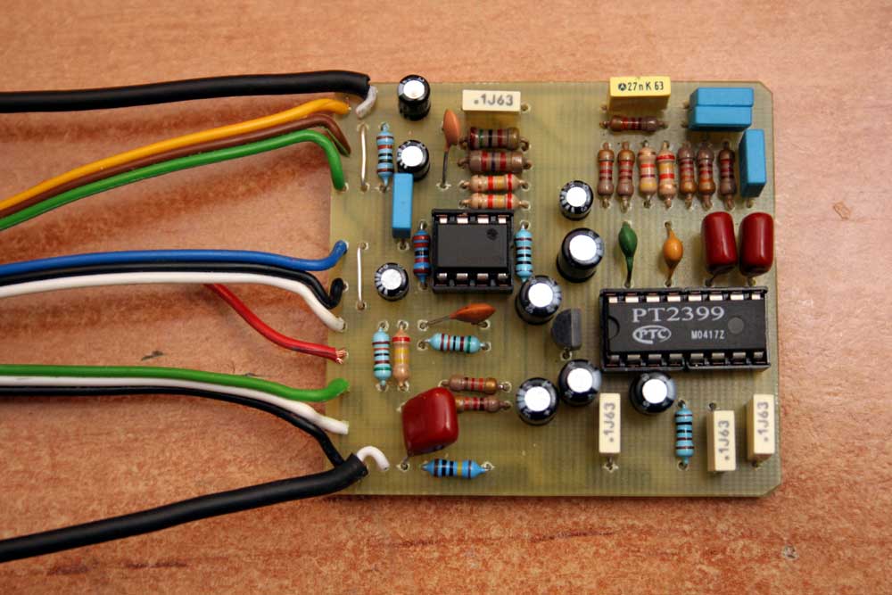

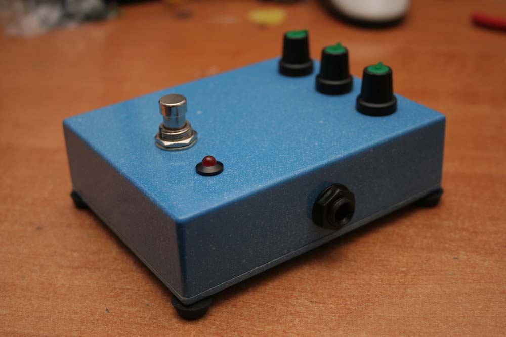

    Zrobiłem już kilka efektów jednak do tej pory same przestery. Postanowiłem więc to zmienić i zabrałem się za delaya. Schemat znalazłem na www.tonepad.com . Jedynym problemem okazał się scalak który musiałem zakupić w sklepie internetowym (19 zł + koszt przesyłki), wszystkie pozostałe części zdobyłem na pobliskim wolumenie:). Płytke wykonałem metoda termotransferu. Obudowa aluminiowa (nie pasują trochę kolorystycznie pokrętła Potencjometrów ale takie akurat miałem).

    Gdzie kupiłeś taką obudowę ? od czego ona jest ?
  • #5 3496228
    Autsajder83
    Posty: 56
    Ocena: 12
    obudowa kupiona w elfie (http://www.elfa.se/pl/) mam niedaleko do ich sklepu ale można bez problemu zamówić. Jest to Obudowa aluminiowa Eddystone 29830 PSLA. Koszt około 38 zł z tego co pamiętam. Pomalowałem najpierw na niebiesko a później lekko białym delikatnie.

    No fakt obudowałeś gryzie, ale dla mnie git a i bebechy pokaż.

    Na jakiej kostce robileś linię opóźniającą? Prawie wszystkie amatorskie konstrukcje opierają się na liniach MN3207 lub podobnych z tej rodziny ale o ile pamiętam z zabaw z tym scalakiem to nie udało mi się takich ładnych czasów opóźnienia uzyskać.

    kosteczka to PT2399. Czasy od 10ms do 580ms
    Znalazłem zdjęcia gdy układ był już polutowany i okablowany:)
    Efekt gitarowy -- Rebote Delay 2.5

    wielki szacunek bo całość robi doskonałe wrażenie, ale mam dwa pytania - jak z dostępnością tej kostki PT2399 i przełącznika nożnego? Czy obudowa jest malowana proszkowo czy najzwyczajniej w swiecie "farbą w szpraju" ?
  • #14 3522784
    Autsajder83
    Posty: 56
    Ocena: 12
    Kostka kupiona w sklepie internetowym (19 zł + koszty wysyłki). Przycisk na pobliskim wolumenie. Malowane sprayem (z trwałością niestety nie najlepiej).
