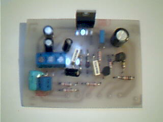

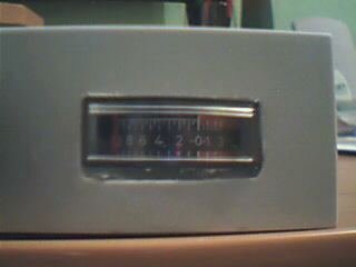

    Witam!
    Chciałbym zaprezentować swoją pierwszą konstrukcję, a mianowicie wzmacniacz basowy o mocy 25W.
    Przeglądając kiedyś konstrukcje DIY na ELEKTRODZIE natrafiłem na wzmacniacz użytkownika "Trzygrosze" w cd romie, bardzo mnie to zainspirowało. Pogmerałem troszkę w domu i znalazłem projekt w "Praktycznym Elektroniku" z 1996 roku. Zależało mi na tym, aby wzmacniacz był w miarę niedrogi dlatego wybrałem ten projekt.
    Płytkę wykonałem metodą termotransferu na papierze fotograficznym. Trawiłem w B327.

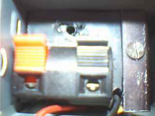

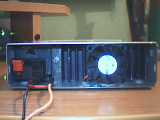

    Wzmacniacz ten gra mono chociaż ten scalak jest stereo. Jest zmostkowany aby uzyskać lepszą moc. Wzmacniacze niskotonowe nie muszą być stereo ze względu na małą kierunkowość tonów.
    P.S. W przyszłości myśle nad pomalowaniem go na czarno, i dodania podświetlenia z robionych przez siebie neonów.
    P.S.S. Proszę o słowa krytyki!, Przepraszam za jakość zdjęć(kamera internetowa)

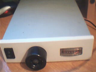

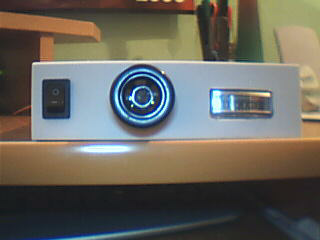

    Płytka ładna, obudowa też jak na pierwszą konstrukcję to ładnie. Poprosił bym o więcej zdjęć z środka. Polakieruj płytkę roztworem kalafonii. I jedno pytanko co to jest ten czarny wielki walec na przodzie :cunning: :cunning:?
    Czyżby była to gałka potencjometru ... ? :shocked!:
    Pozdrawiam, Mat.
    PS Zapomniałem dodać, wyprostuj te "poprzewracane" kondensatory i wyrównaj ładnie oporniki, będzie wyglądało dużo lepiej - to taka moja uwaga :)

    To kółko samochodu, zmień to :P

    Według danych z katalogu układów scalonych wydawnictwa next, z 1995 roku układ TDA7240, przy zasilanu 28V, obciążeniu 4R, wyciąga 20W w układzie mostkowym, i tylko taki rodzaj pracy przewiduje producent, zatem nie wiem po co wzmianka o pracy stereo. Świetny pomysł na zagospodarowanie radiatora z pentium II, jednak do tego koła kierownicy na przedzie dołożyłbym dźwignię zmiany biegów :)
    Ps: Dołóż kilka zdjęć środka, bo ciekawi mnie czym to napędzasz - w wykazie elementów nie ma słowa o zasilaczu - jesli napędzasz to zasliaczem z Pc-ta to gratuluję odwagi :)

    Dobry pomysł na wykorzystanie "złomu" rozumiem wskaźnik z zk140T rozumiem obudowę od cd-romu ale z gałką do potka to przesadziłeś. Pokaż jak wyszło w środku

    :arrow: Co do tego kółka to zmienie napewno tylko tak jakoś leżało w domu i pomyślałem że może być ale ono jest za ordynarne.
    Kondensatory muszą być takie poprzewracane ze względu na to że wsdziłem tam złącze ARK3, które nie było przewidziane w schemacie i sie nie mieszczą. :|
    Narazie zasilam to samochodowym akumlatorem, ponieważ myśle nad zasilaczem, ale jakoś nie moge fajnego schematu znaleźć, jeżeli ktoś by miał to jakiś to poprosze na PW lub na forum( mam w domu trafo sieciowe AC na wyjściu 12V, spalony zasilacz od kompa jeżeli miał by ktoś jakiś schemat z tych części to poprosze). :)
    Zdjęcia ze środka dodam, jak go rozkręce, bo przedni panel i wentylator przyklejone są silikonem.
    Wskaźnik zgadza się ZK140! :D
    Dzieki za słowa krytyki, a fotki wrzuce napewno.
    P.S. Poprosze o ten schemat bardzo mi potrzebny, myśle go upchnąć w oddzielnej obudowie.
    P.S.S. Zapomniałem dodać zrobiłem w domu stabilizator myśle dołożyć do tego cd roma i SUBA zrobic jakiegoś do tego myśle o ALPHARDZIE LW80A4 ponieważ mam możliwość kupienia mało używanego z gwarancją na pół roku za 40 zł, albo nowego LW800 równiez za 40 zł. Nie są to wyśmienite głośniki, ale do mojega wzmaka w zupełności wystarczą. :D

    mam pytanie jak podłączyłeś ten wskaźnik wysterowania? bezpośrednio z wyj. końcówki? czy jakiś układ? mam takie dwa i chcialem do wzmacniacza podłączyć tylko jeszcze nie wiem jaki układ zastować.

    Wskaźnik podpiąłem do wyjścia z końcówki, ale tylko dlatego, że było on tak podłączony w poprzednim gramofonie i być może jest on tak przystosowany. Słyszałem gdzies, że należy wsadzić tam jakiś opornik :!:

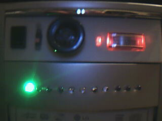

    Tak jak obiecałem przyszedł czas na kolejne fotki. Tym razem zaamontowane w kompie. Doszły następne modyfikacje tj: Dioda wskazująca pracę wentylatora( miga na czerwono i zielono podczas pracy) możliwość wyłączenia wentylatora przełącznikiem, Zabezpieczenie na wyjściu mocy przed zwarciem i co najlepsze wskaźnik wysterowania na diodach jako osobny układ. Zrezygnowałem z malowania na czarno żeby sie lepiej z kąpem komponowało. Fotka i film poniżej

    Jeżeli chcesz to wstawię Ci schemat. Tylko to nie jest oryginalny wskaźnik wysterowania tylko wskaźnik voltów ale jak widać działa super :)
